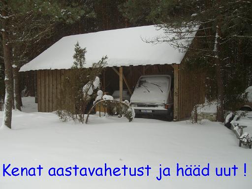

Talv möödas ja massin jälle kodo. Just enne suurt lidri sain ta talvekorterist minema.

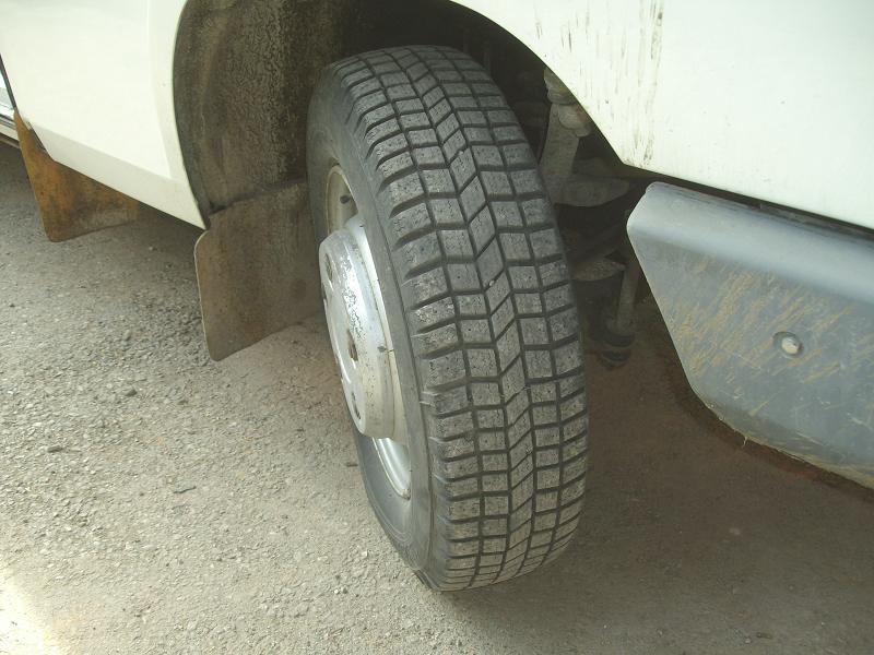

Hoojajaks otsustasin kaks kummi ära vahetada. Esikummid kulusid möödunud aastal juba kulumismärgiseni. Tõstsin nüüd tagumised kummid ette ja taha panin suvemustriga kummid. Ette ei tahtnud neid panna, kuna suvekummide diameeter on väiksem. Suurema kummiga on bensiinikulu väiksem. On ju talvekummi iga ring 7cm suveka omast pikem ja samade mootori pööretega saab masin rohkem edasi. Kui vaja kuskilt pori seest läbi sõita, siis läheb talvemustriga ka paremini.
Seoses ratta vahetusega tundsin, et esiratas pöörleb takistusega - pidur natuke peal. Klotsid polnudki väga kulunud, pidurikolvid aga natuke kinni.

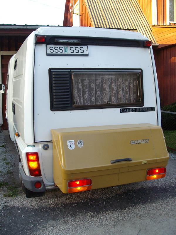

Asju on palju kaasa vedada ja otsustasin panna taha ammu õigesse mõõtu "õmmeldud seljakoti".

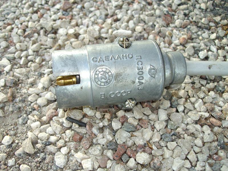

Kõigepealt panin taha kärupistiku pesa. Konks oli juba küljes. Siis tõstsin boksi taha ja märkisin ära kolm auku. Aukude sisse tüüblid ja tõmma ainult kinni. Vahele panin kummipuksid. Boks toetub raskusega tagastange peale, poldid ainult paigalhoidmiseks. Siis otsisin üles viimase tutika vene aegse kärupistiku ja juhtmed külge.
Boksil peavad olema tuled küljes. Tagant vaadates on ju kõik OK ja polekski nagu vaja.
Originaaltuled aga ei anna vajalikku nähtavusnurka välja. Natuke kõrvale astudes varjabki boks kohe tule ära. Eeskirjade kohase versiooniga aga probleeme pole.

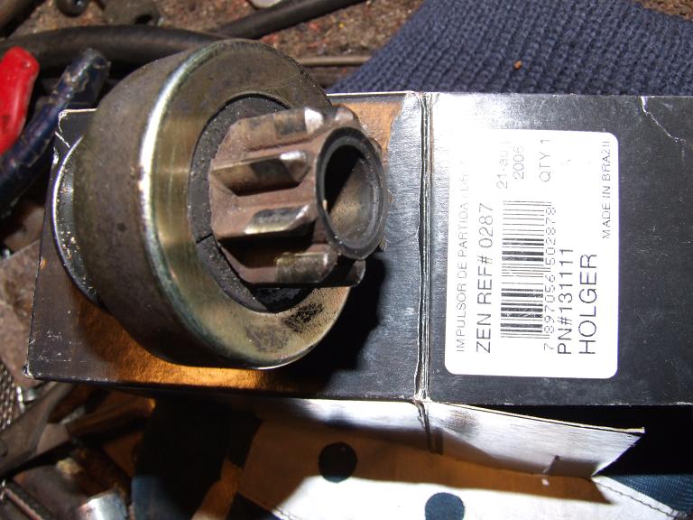

Lõpliku lahenduse saamiseni oli aga veel pisut jamasid lahendada. Suure katsetamise ja käivitamise peale oli otsa saanud starteri pendiks. Sellega läks veidi kergemini. Starter maha ja teisel päeval oli jupp kohal. Starter uuesti peale ja siis selgus, et prooviks tulnud mõlemad kommutaatorid sobivad ka mulle. Otsustasin osta ära mõlemad. Üks on siis sõitmiseks ja teine tagavaraks. Ei taha teist korda sellist jama läbi elada.
