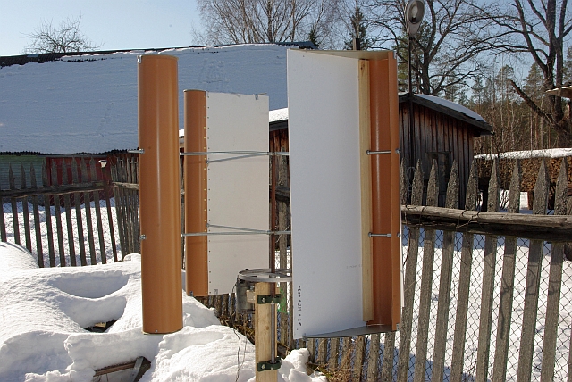

Täna sai Lens2 tuule tiiba.
Sai siis tehtud neli laba ja 1,14m korda 1m. kah mitte teab mis suur aga toimib enamvähem.
Tuult mõõtsin käivitumishetkel 2,1m/s ja laadima hakkas 3m/s. Asja saaks oluliselt parandada kui mul oleks seal parem generaator. Praegune on mingi vana püsimagetitega pesumasina mootor ja selle 1/16 ülekanne. Ilmselt paraneks ka asi siis kui vahetada mootori laagrid. Näpuga ringi ajades meenutasid need pigem kehva hambumisega hammasrattaid. Vooludest palju veel ei tea rääkida, kuna kogu kupatus alles maapeal ja aias sees sellise kohapeal, et sõber küsis: kas sa tuppa ei tahtnud teda panna. Aga töötab Smile. Kui geneka rihm maha võtta, siis käib ringi sellise tuulega mille tajumiseks peab rahulikult paigal seisma ja tuule kiiruse mõõdik ei näita peale paari kurva nulli mitte midagi. võimalik, et kulpmõõdik näitaks, aga seda ei ole.
Selline Asi siis.
ja selline asukoht

(06-03-2012, 22:48 PM)karvik Kirjutas:  Täna sai Lens2 tuule tiiba.
Au ja kiitus! Esimene mees siin foorumis, kes VAWT tüüpi tuuliku reaalselt ära teinud! Tubli!
Kui see VAWT üles saab, siis äkki teed ka video ja paned Youtube´i üles.

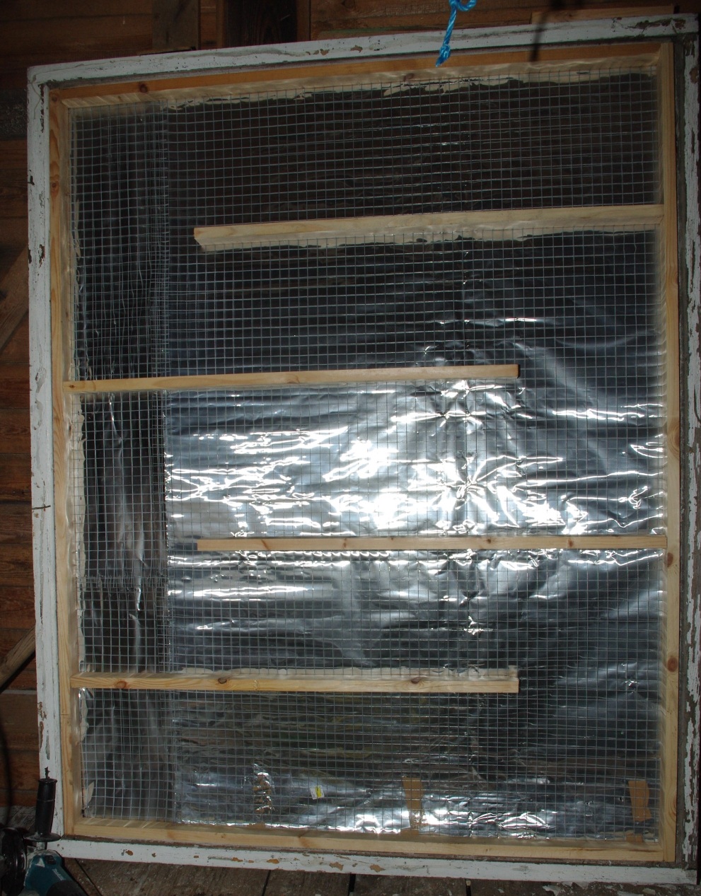

täna sai tehtud väike katsetus päiksega.
tegin vanale korteri aknale taga külje mille mustaks värvisin ja päiksese keerasin. loomuliku tsirkulatsiooniga tõusis temp 4C pealt 20C peale. tundus põnev. hakkasin siis vähe nuputama, et kuskohast saada õllepurke, et teha aknale sisu kust õhk läbi juhtida. väike arvutus näitas, et täna lõunaks ma ei suuda ära juua 140 pinti õlut. jäi mõte katki ja tärkas uus. kasutusele tuli foolium. mõni cm kaugusele klaasi taha panin mustaks värvitud fooliumi ja tagumise seina katsin sammuti fooliumiga. soojustust veel tagaseinal ei ole.
tulemus sai selline

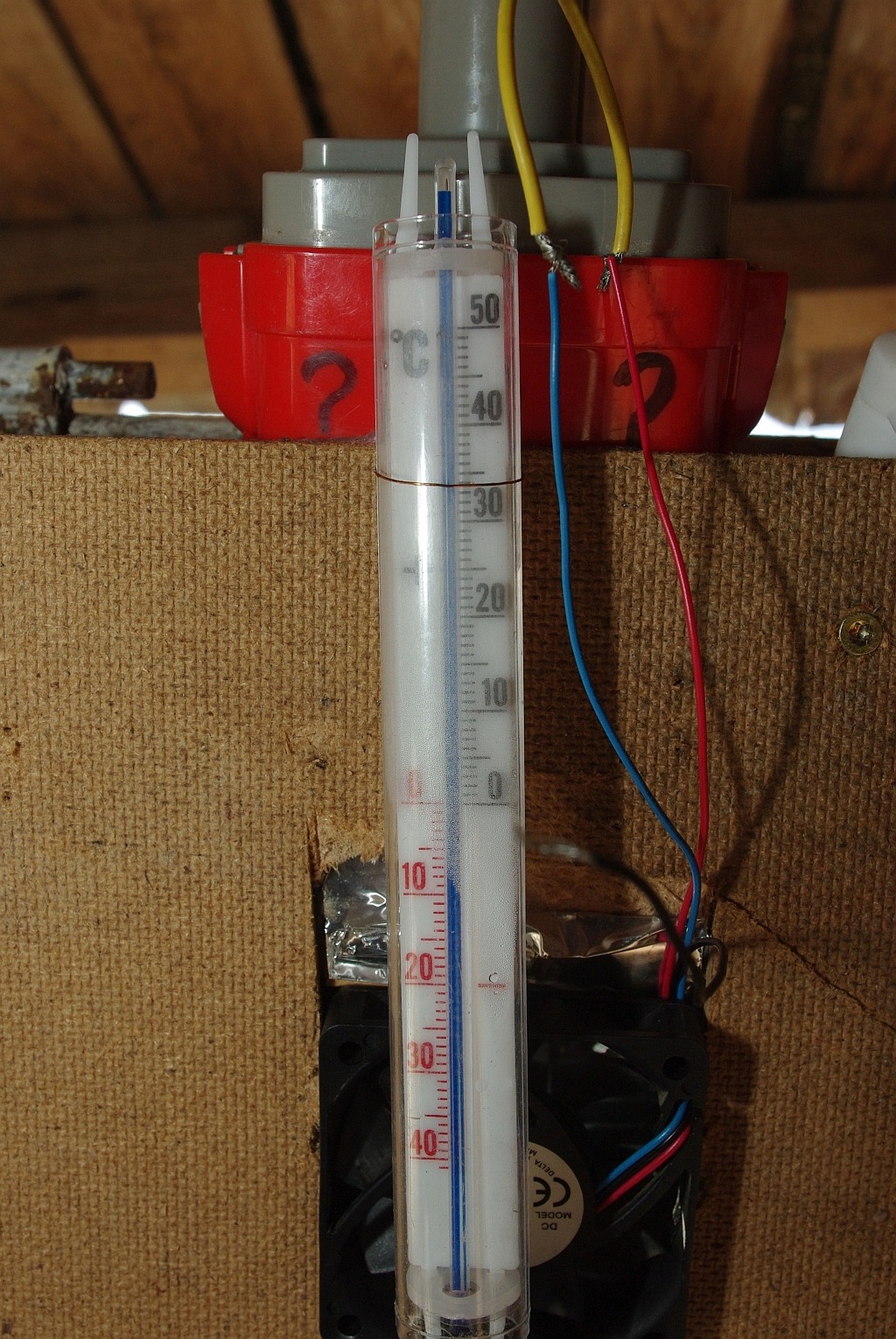

ja temp tõusis tundmatuse. sealjuures sund ventilatsiooniga. vendiks oli kaks arvuti protsessori jahutusventi. ilmselgelt oleks olnud vaja suuremat venti.
pildil termomeetri lõpust on veel mõni millimeeter puudu aga peale fotoka tuppa viimist oli kriips piirajas. sisenev õhk oli 5C.
selle lisakihi eesmärk on see, et soendatav õhk ei liiguks mööda külma klaasi.
ma ei tea kuipalju õhu teekonna pikendamine mõjutas tembi tõusu aga tulemus oli üllatav.
tegemist oli kella kolmese märtsi päikesega.

Võin sulle saladuskatte all öelda, et 60-70*C saavutada pole mingi probleem. Wink Suvel tuleb ka 100 ära, võid mune keeta kui tahad! Päikesel on piisavalt jaksu märtsi algusest oktoobri lõpuni.
Väike vihje veel - kui ise õlut juua ei jaksa, siis kutsu sõbrad appi! Big Grin
Või mine ehituspoodi ja osta ventilatsiooni jaoks mõeldud n.n. lõõtstoru. Pole väga kallis, aga piisavalt kerge ja õhukese seinaga ning pikaks tõmmatuna on piisavalt jäik. Kui otsustad sirgete torude asemel sikksakki teha, on ka see teostatav ilma ühegi põlveta. See toru paindub nii nagu ise tahad. Värvid mustaks ja asi olemas.
Arvutiventikad peaks õige asi olema küll, proovi rohkem panna vms. Asi selles, et need on väga ökonoomsed, alla 200mA. Saad edaspidi fotoelektrilise paneeli kõrvale panna neid ringi ajama. Siis saad 100% päikesel töötava kütteagregaadi. Võrdluseks auto kütteseadme vent võtab kusagil 7-10A kandis(eile just mõõtsin). Aga kui 100% sõltumatus pole oluline, siis pane 230V vent ja asi lahendatud.
Jõudu!
foolium sai seeppärast, et on odavam (2€ ruut) ja õllejärele oleks ka pidanud alles minema ja siis ei oleks ka see paneel isegi mitte sellise kujuga nagu ta praegu sai Big Grin . värvi pidin ka ostma. ülejäänu on taaskasutuses olev materjal ja seepärast just selline asi saigi. vent. toruga see asi ka et ta ei mahu akna raami sisse ära.
tembi tõusust sajani ei kahtle. üllatusmoment oli saavutada sundventilatsiooniga nii kõrge tembi vahe, et termomeeter enam ei näita ja kätt vendi ees hoida ei tahtnud. küüned hakkasid maha kooruma.
