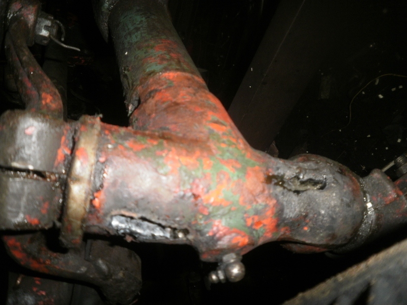

Põka tagarehv läks lõhki,ajutiselt koormarihmaga kokku ja kannatas lund tõrjuda küll,kuu vast kestis ja siis uue kohapealt lõhki.
lõpuks sain ka ühe poole käändtelje puksid vahetatud.Olid vist tehase puksid sees,nii kõva materjal,et ei puur ega meisel peale ei hakanud,kuvaldaga välja tagumisele ei reageerinud üldse.Lõpuks lõikasin plasmaga lahti ja siis tulid välja,uued läksid rusikaga lüües sisse.
