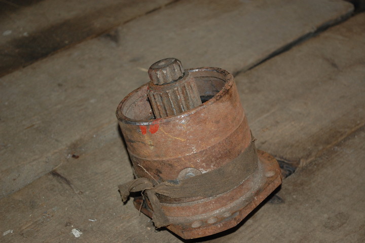

		tänud et olete nii toetavad, kui ma neid asju teaks, siis ma ei küsiks, kas sina eelmine postitaja tead mismoodi see asjandus töötab, kus seda asja kasutatakse, kas seda võiks kasutada aeglustina kardaani vahel? pole vaja lugeda teemasid mis tunduvad sulle ebahuvitavad, võta järgmine teema.

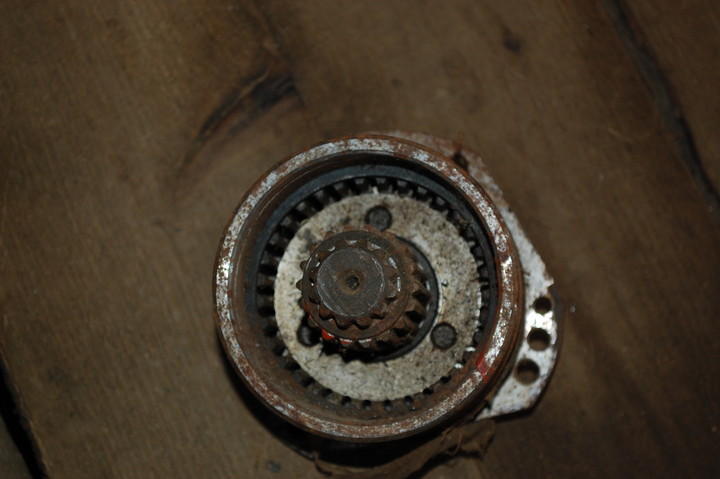

		Asi piltidel tundub olevat mingi sidur. Sinul on vaja reduktorit, näiteks sellist:
http://www.youtube.com/watch?v=ECljAo1q1RQ

		Kinni tuleb hoida välisvööd, näiteks hoovaga põhja külge fikseerida. Mooturist tulev moment antakse keskmisele hammasrattale, väljavõte tagasillale tehakse satelliitide raamist. Nii lihtne ongi.

		Ei hakka, ainult kiirus väheneb.

		Pildil olev asi on minu jaoks tundmatu, seega ei saa vastata kahjuks.

		soovitaksin soojalt ksf comoonil vaadata ksf kassi poolt eespool viidatud juutuubi videot. sääl on pisikeses klipis hästi ära näidatud kuda planetaarülekanne töötab.
nagu juba eelpool samuti öeldud, siis aeglustama hakkab ta nõnna, et välimine ratas pannakse seisma. jõud sisse tuleb sisemisele ja välja läheb vahepealsete ratste raamist.
