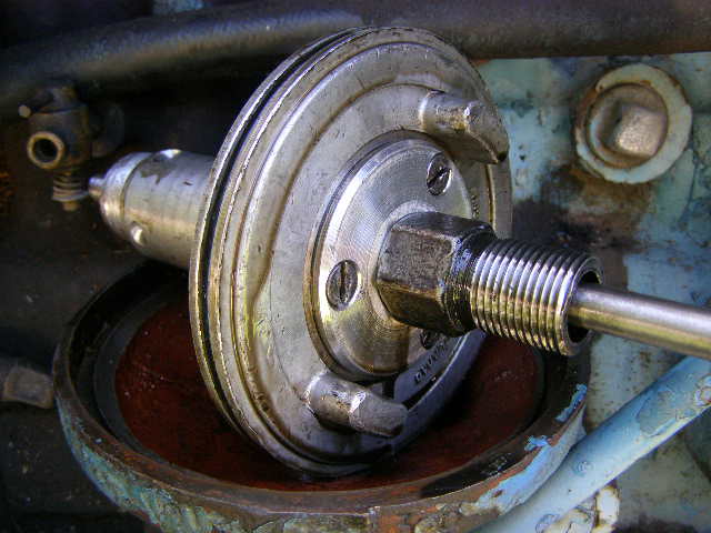

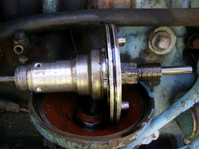

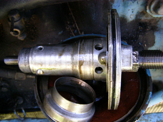

Leidsin netist MTZ varuosade kataloogi. Ka seal on need labad olemas, lisaks veel sõel, mida minu tsentrifuugis pole. Kahjuks labade asendit seal pildilt ei näe. Eelpool mainiti, et liikumapanevad düüsid on põhja all - see ei ole sellel mudelil nii. Need düüsid on siiski rootori üleval otsas labade vahel. Panen veel selgituseks mõned pildid.
http://www.pmkaubamaja.ee/components/com...fb06f1.jpg
Siit näed klassikalisi tsentrifugaalfiltri düüse.
Ja siin sinu filter, mida kahjuks vana kooli meestele pole õpetatud, järelikult uuemapoolne rats. Ise ka imestan, kas see üldse tsentrifugaalfilter on. Seal ju sõel ka sees.
http://www.pmkaubamaja.ee/index.php?page...20&lang=et
Asi selles, et klassikalist tsentrifuugi kasutab D- 50, Zil 130. Neil tsenterifuugitud ja reaktiivdüüsid läbinud õli soliseb vabalt karteri. D-240 on otsevoolutsentrifuug. Seal õli tuleb rootori südamiku allosa avadest sisse, tõuseb üles, tõukab kuigipalju plekklabade abil rootorit ja läheb aukudest telje kesktoru kaudu sama rõhu all [b]edasi õlitussüsteemi. [/b]Pole uurinud, mis sellest õlist saab, mis ebatiheduste kaudu rootorit ümbritsevasse ruumi satub. Kindlasti rootori pöörded otsevoolukal madalamad. Sõel peab siis päris prahi kinni pidama(õli suund äärest keskele).

(18-06-2013, 17:53 PM)tqskla Kirjutas:  Leidsin netist MTZ varuosade kataloogi. Ka seal on need labad olemas, lisaks veel sõel, mida minu tsentrifuugis pole. Kahjuks labade asendit seal pildilt ei näe. Eelpool mainiti, et liikumapanevad düüsid on põhja all - see ei ole sellel mudelil nii. Need düüsid on siiski rootori üleval otsas labade vahel. Panen veel selgituseks mõned pildid.
Viimasel pildil on võllil allosas see vigur, mis tsentrifuugi pöörlema paneb.
