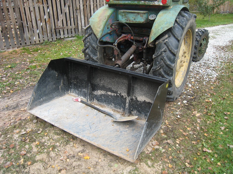

Näed, tegin enda omast pilte natuke.
http://public.fotki.com/phyl9/kopp-on-ees-ja-sahk/
Ei ole ise kokku keevitatud, vaid peaks olema mingi nõuka aegse tehase toodang. (faktiga võin eksida)
15 aastat on seda koppa rammitud/tõstetud/kasutatud, ja siiani pole minul probleeme olnud. Enne olen saanud kaks korda sidurist lahti, kui kopp juppideks läheb.
Olen seda koppa näinud päris paljude poti põllumeeste hoovipeal - tasub otsida, kuna on väärt ost. Kuldnebörs on teema.

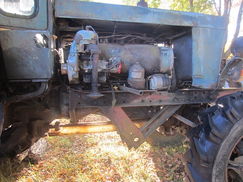

Kas esimene küsimus oli saha kinnitusraami kohta? Või mille?
Mida kaugemalt sahk kinnitub, seda lihtsam on töötada ja parem lükkevõime. Väga lühikste aistega terad kipuvad koledal kombel hammustama.
T-40 poolraamid on nõrgukesed, saha kinnitusraam võiks ikka tagasillast tuge võtta.
Aga hoolikas juht saab ka poolraamile kinnituvate kõrvakestega lume lükatud. Lihtsalt rapsida ei tohi...

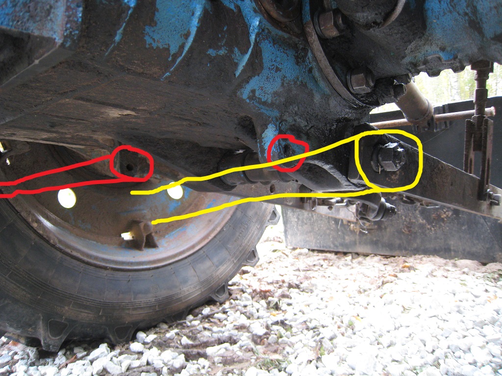

Aiste kinnituskõrv (ehk kollane) on ilmselt kõige tugevam punkt seal. Punasega näidatud avasse kinnitus veokonks ja ehk muudki lisatuge vajavavat. Ka see peaks olema tummine tugipunkt.

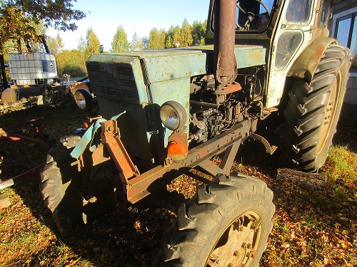

Ma teen sulle üks nädala jooksul pildid, kuidas minu T-40-l on sahk küljes. Mul on ainult poolraamide küljes ja eelmine omanik lükkas lund jms sellise sahaga rohkem kui 20 aastat. Mul on muidugi kogu süsteem üsna tugevast materjalist ja päris mitmetest kohtadest kinni.

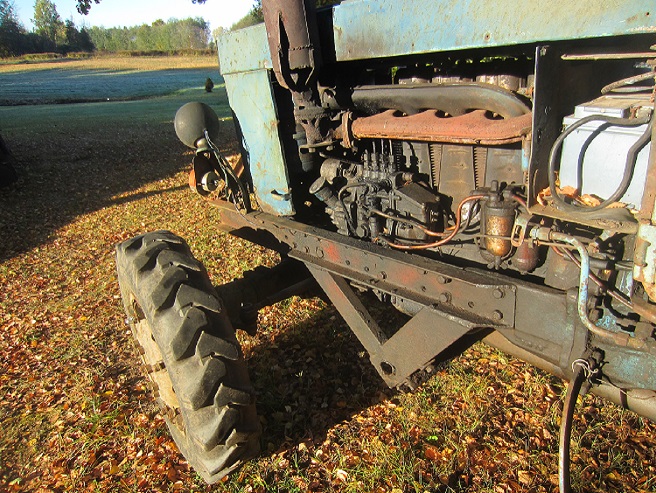

kuhu ta siis toetuma peaks/saaks?
