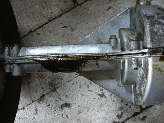

Kevadel vahetasin tagumise veorihma, kuna vana oli juba räbal. Harutasin teise täna täiesti lahti, sest tagasillast lekib õli. Samas selgus, et ka esimene veorihm tahab vahetust, seega väide, et vaheta mõlemad korraga on omal kohal. Paraku ei saa rihma kätte ilma mootorit raamilt ülestõstmatta, tõeliselt kavalalt tehtud, eriti kui viia firmasse hooldusesse.

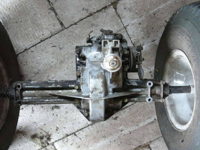

Nüüd küsimused tagasilla kohta, ehk on keegi targem juba järgi vaadanud, kuidas need asjad seal on. Sild ise selline.
Omal tegelikult põhimõte, et kui töötab - ära torgi, aga see õli leke ei meeldi mitte üks raas. Rahustab ainult mõte, et ju on siis ikka mida lekitada. Loiku just alla ei tule.
1. Kas pingutan polte ja jään ölootma, et enam ei leki?
2. On seal ka mingi tihend vahel?
3. Võtan pooleks ja panen mingit tatti vahele?
4. Kas oli on mingit kindlat marki või on ka valiku vabadust selles osas.

Määre iseenesest on suhteliselt paks ja kleepuv, ega ta tilkuma ei hakka. Natuke ajab käiste otste ja pooltelgede vahelt ka välja, aga see suht köömes. Mõtlesin jah, et harutan lahti. Kõiksugused lõtkud on ka suured, ütleks, et lausa loksud. Poolteljed liiguvad sisse-välja üle 5mm, lõtkud on korralikud ka ülekannetes. Oleks vene tehnika, ütleks, et talutav.

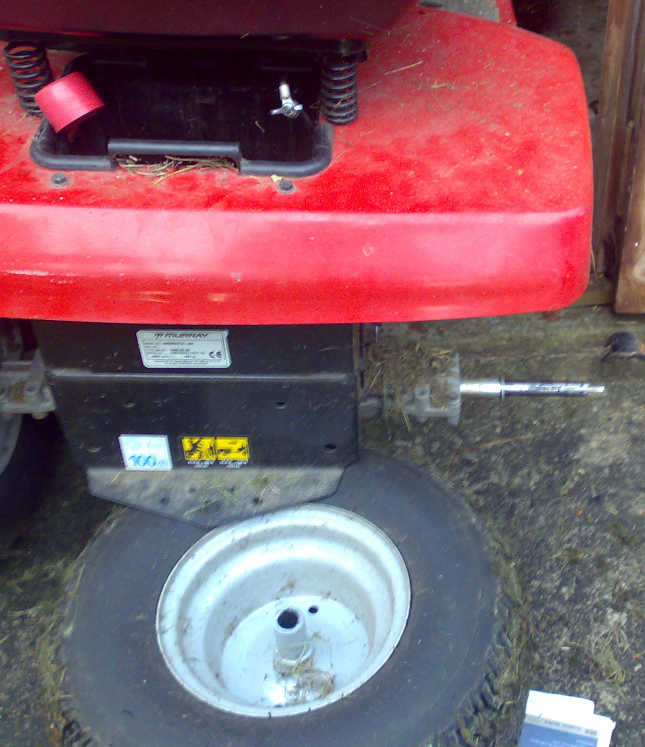

Mul küll variaatorkastiga??? (nö. "automaat" igatahes) Murray ja see tagasilla ots tundub sarnane. Seal oli võlli otsas plastist "kübar", edasi stopperseib ja võllil kiil. Juhuslikult üks aastetetagune udune pilt ka olemas. Ratas tuli peale stopperi eemaldamist nagu lupsti muaha. Saan aru, et Teil on vist vähe teine konstruktsioon seal?

Kuna ise ka puutun töö juures kokku murutraktorite tagasildadega siis:
*Jah see on täitsa normaalne nende puhul,et nad pannakse metall vastu metalli kokku ning orginaalis tihendit/silikooni vahele ei käi. Seega nad kõik suuremal või vähemal määral ajavad määret välja. Tüüpiline on ka see,et määre voolab piduriketta peale ning siis hakkab see kehvasti toimima.
*Kui sul sild juba alt ära siis vaata ka pidur üle. Seal on üks klots nö supportis ning teine korpuse küljes.Ketas jookseb nende vahel. Kui piduri hoob hakkab alles lõpust võtma siis aeg klotse vahetada. Ketas on ujuvat tüüpi. Vaata,et kinni pole roostetanud nuutide peale.
Ja supporti sisse mineva klotsi alla käib plekitükk ka,et tihvid klotsi muljuma ei hakkaks.
*Pese vana määre välja kuna mingil määral seal sodi ja liiva sees olen kohanud. Pane uus paks "tavott" sisse ning ääred silikooniga kinni. Niplid võiksid mõlemale rattavõlli pukside juurde panna,need kipuvad tavaliselt kuivale jääma ja kuiksuma.
*Logisevad ja lõtkudega on nad kõik kuid kuni töötavad las nad siis olla siuksed Big Grin

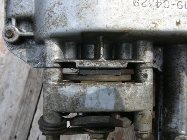

Pidur näeb valja selline.
Ketas on nuudil lahti ja klotsidel tundub paksust olema. Lahti võtan selligi poolest.

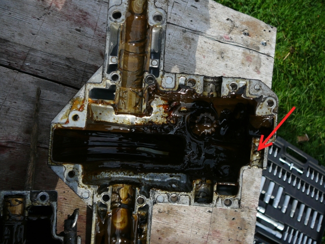

Nüüd vähe ilusam pilt.
Punased nooled osutavad tihendite asukohale, nende kõrval on teraspuksid. Reversi võlli teises otsas miskipärast pronkspuks.
Sinised nooled viitavad sitale ühenduspinnale, jätab sellise mulje, nagu oleks keevituspritsmeid täis. Kõik pinnad, mis kokkupuutuvad, on valupinnad, töödeldud on vaid pukside pesad ja poltide avad. Revers nagu T-40-l, vist on kopeeritudBig Grin Hammasrattad on ilusad, parasjagu sissetöötanud.
Differ ei ole lahti võetav, seega pooltelgede pikkilõtkud jäävad, miski muu, kui difri korpus, neid ei toeta selles suunas. Las liiguvad, sest satelliitidel ja pooltelje otstel on sügavad hambad.
Viimane pilt.
Nool osutab ainsale võllile, millel on veerelaagrid, kaks nõellaagrit, koostamisel neile määrde toppimisega tuleb vähe jama. Tervel naad ilmselt välja ei tule. Sisemiseks saaleks on võll.
