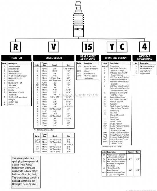

Esmalt ostsin õige küünla: Bosch WSR6F (Dolmari originaal 965603021 on Champion RCJ6Y, kuid mul on tšempionitega kana kitkuda veel Mazda ajast
