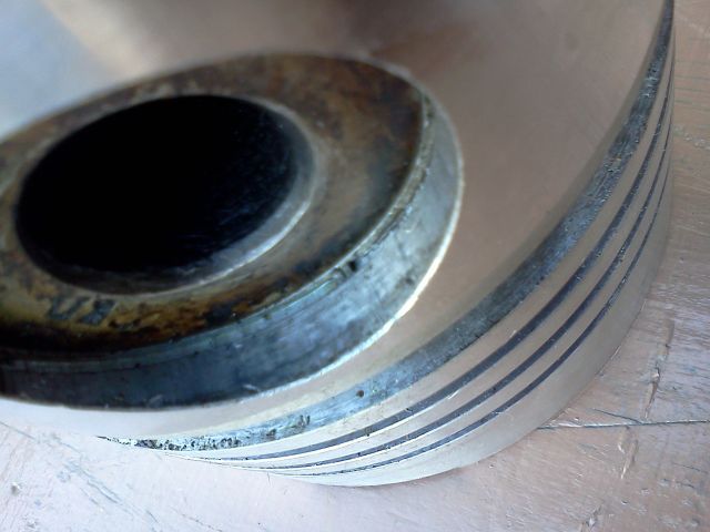

Vahepeal sai sisse uus vänt, ning siis tahtsid juba kolvid oma uut kodu näha. Kuna kepsud ja kolvid olid eraldi, pidi kolbe kuumutama 150 kraadini, et saaks sõrmed sisse lüüa . Selleks ma panin praeahju 150 kraadi peale ja kolvid pannile. Te oleks pidanud mu naise nägu nägema, kui ta arvas, et mingi pirukas ahjus on, ning piilus ukse vahelt sisse. Pirukate asemel vaatas talle sealt vastu neli leili võtvat kolbi. Big Grin
Sõrmed oma kohtadel, oli aeg paigaldada ka splindid. Kuid proovi nii, või proovi naa, splindid oma kohtadele ei läinud.

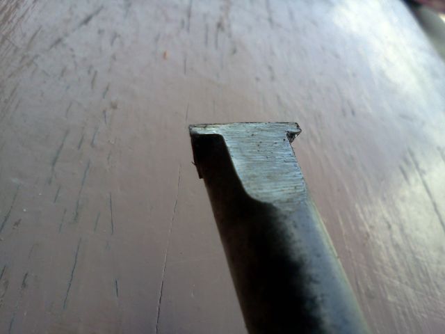

Seepeale mõõtsin soont ja tuli välja, et soon on umbes 1.5mm aga splint 2mm. Ei teagi, kas on tehasel freesid kulunud, või polnud õiget mõõtu freesi käepärast, aga soon on uutel kolbidel väiksem.
Mis seal ikka, rool kätte ja linna. Ostsin sealt vähe teistsugused splindid, mis olidki täpselt 1.5 suuruses.
Nüüd siis lõpuks sai töödega edasi minna. Splindinäpitsad kätte ja järjekordne pettumus. Ka uued splindid ei istunud kohale. Hakkasin siis seda soont lähemalt uurima ja selgus tõsiasi, et tehasel mitte ainult õige mõõduga freesi käepärast, vaid ka see vale mõõduga frees osutus nüriks, ning tulemus oli selline hüplev, lõikamata alumiiniumi jääke täis, soone taoline moodustis.

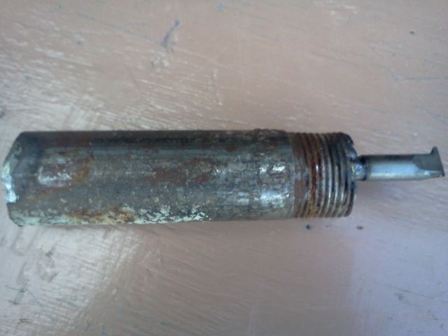

Oeh. Järgmiseks pidin tegema mingi tööriista, millega see soon puhtaks lõigata. Selleks valisin, heast terasest, BMW plokikaane poldi, millele käiaga tera kuju sai antud
Ja et tera korralikult näppude vahel püsiks, pidin sinna keevitama ühe tollise torujupi külge
Nüüd sai sooni puhtaks lõikama hakata
Lõpuks läksid ka splindid paika

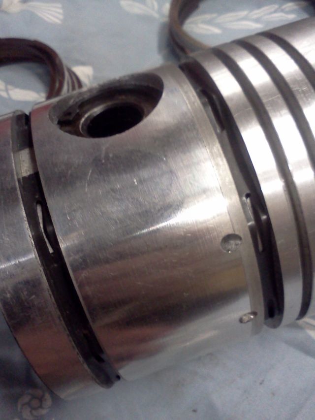

Nüüd tulevad õlirõngad. Nendele on tehtud kaks soont, üks ülespoole sõrme, teine allapoole. Soone põhja käib lintvedru, mis tuleb koos rõngastega kaasa. Minul selle vedru paigaldamine ei õnnestunud, kuid sellest hiljem.
Õlirõngaid läheb ühte soonde kaks tükki. Kuna tänapäevased kolvid on tehtud nii, et mõlemal soonel on õli äravoolukanalid puuritud soone põhja, ja ka õlirõngaid on kahte sorti, pannakse nii ülemisse kui ka alumisse soonde ühesugune komplekt kokku.
Komplekti ülemisel rõngal on sisse freesitud piklikud avad. Avad moodustavad ,komplektis teise rõngaga, läbivad pilud, mida mööda üleliigne õli kolvi sisemusse juhitakse. Need avad peavad jääma allapoole, vastu alumist rõngast.
Komplekti alumisel rõngal aga avasid ei ole, kuid rõnga serv on poolenisti lõigatud 90 kraadise faasi alla. See faas peab jääma näoga üles, vastu avadega rõngast.

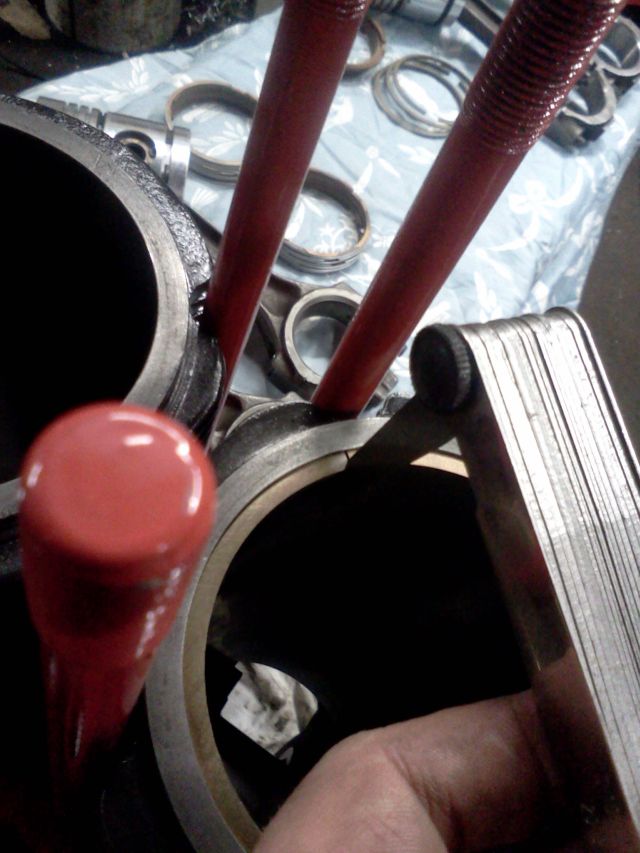

Enne rõngaste kolvile paigaldust, tuleb ära mõõta rõnga lukupilu. Selleks peab rõnga silindrisse panema. Lukupilu suurus peab jääma vahemikku 0.29-0.8, uute silindrite ja rõngaste puhul. Iial ei või teada, kas karbis ikka on õiged rõngad, vms.
Ning lõpuks tuleb rõngaste pilud, üksteise suhtes nihutada. Seda kui palju, ei olegi nii tähtis, ütleme 60-120 kraadi (90 keskmiselt) aga peaasi, et pilude asukoht ei kattuks kolvisõrme teega ehk teisisõnu, nad ei tohi jääda kolvisilmaga kohastikku.

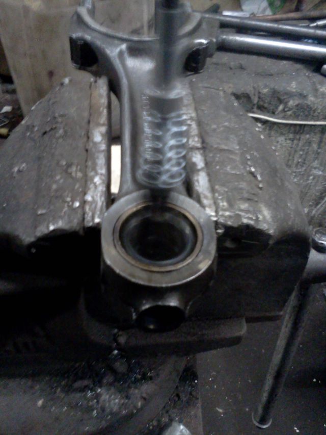

Nüüd siis nendest vedrudest õlirõngaste all.
Jebla hakkas pihta, kui ma neid soonde ajama hakkasin. Nu ei lähe, vedrud olid laiemad kui sooned. Oma rolli mängis ka vedrudesse stantsitud sooned, mille kohalt oli stants lehe laiemaks peksnud. Kuid ka stantsimata kohad olid laiemad või väga tuugad soones.
Alguses ma mõtlesin, et ehk aitab, kui pisike kõks haamriga stantsitud koha peale anda, kuid peale esimest kõksu sai selgeks, et taoline tegevus lööb vedru oma vormist välja, ning kui terve vedru niiviisi ära kõksida, on tulemuseks korrapäratu moodustis.
Järgmiseks suundusin käia äärde, kus sai vedru külgesid veidike maha lihvida.
Nüüd läksid vedrud oma kohtadele.
Vahepeal olin ma teinud valmis rõngapleki, rõngaste paigalduse jaoks.
Selleks ma kasutasin 2mm plekki, ms sai ümber ühe vana kolvi väänatud, et saada paras kuju. Pleki ma tegin kõrgema kui vaja, sest mul on üks teine mootor veel, mille kolvid on sama suured, ja ma saan sellest rõngaplekist kahele mootorile tööriistad, kui ma ta pooleks lõikan.
Kuna t-40'ne mootoril paigaldatakse enne kolvid ja alles seejärel silinder, siis on vaja, et rõngaplekk ei oleks suurem kui 40mm, kuna muidu jääb ta paigaldusel ette.
Suurem plekk jääb ette kahel põhjusel. Esiteks ei mahu ta ära kahe õlirõnga vahele ja teiseks, kui kolb on üss, siis silindriga alla tulles, ning hoides viimast õlirõngast kinni, saab silinder ilusasti rõngale peale, ning plekk jääb nibin-nabin silindri ja ploki vahele vabaks. Kindlasti saab rõngaid paigaldada ka teisiti, kuid mina tegin just nii.
Kui nüüd selle õnnetu vedru juurde tagasi tulla... Ma panin vedru paika, tõmbasin sinna peale ka õlirõngad, ning seepeale proovisin rõngaplekiga rõngaid kokku tõmmata. See aga ei õnnestunud. Materjal millest oli plekk tehtud, hakkas kullinokkade survest, otstest juba sirgeks minema, kuid rõngaid ma oma kohale ei suutnud suruda. Jälgisin kõike, et rõnga otsad ei oleks kuhugile takerdunud, ega poleks ka muid võimalusi, et miski takistaks.
Lõpuks ma andsin järgi ja viskasin need vedrud sealt kus kurat. Isegi kui oleks mingite asjadega nad soonde suutnud tõmmata, oleks rõngaste surve silindri seinale surmav.
Õlirõngaste enda surve tundus täiesti piisav ka ilma vedrudeta, ja nii ka jäi.

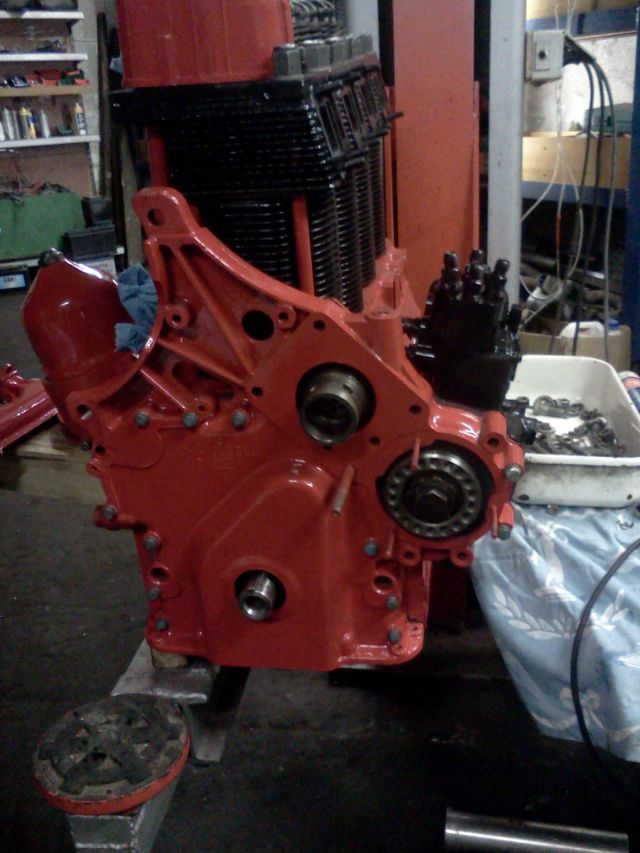

Hakkasin siis hammasrattaid kokku lappama. Muidu läks kõik nagu õlitatult aga loe niipidi, või loe naapidi, üks hammakas vähem kui peab. Otsisin kõik karbikesed välja, kus vähegi mõni hammakas end peita võiks aga mida pole, seda pole. Suskasin nad siis oma kohtadele ja tundus, et puudu oli vända küljest üks. Ja siis lõi lambi põlema... vut vut vut emexi hunniku juurde, kus oma saatust vana vänt veel ootas, ning seal ta oligi Big Grin. Ma olin vända koos hammakaga minema visanud.
Järgmiseks paigaldasin vända otsale kaks kiilu, ja nagu ikka, kiilu kõrgused enam ei sobinud uue vända kiilusoonega kokku. Vasja oli suvalise sügavuse freesile pannud. Hammakas kiilule ei istunud.
Jälle oli suureks sõbraks käi, kes viitsis pool milli kiilult maha võtta.
Järgmiseks paigaldasin õlipumba. Ja nagu ikka, oli uue õlipumba toru koht veits nihkes, ning toru teist otsa ei olnud enam võimalik kinni poltida.
Seekord aitas hädast sõber haamer, kelle jõulisel sekkumisel muutis oma kuju vasest toru.
Tsentrifuug läks ludinal oma kohale
Ja samuti ka õliradika torud, tsentrifuugi otsa. Ainus jama oli tihendiga, millele Vasja oli suvalistesse kohtadesse augud teinud, ning mille ma ümber pidin tegema. Seejärel juba silikoniga tihend kokku, ning torud poltidega kohale.
Mis omakorda osutus ette ruttamiseks, sest hiljem tuli välja, et õhkjahutussüsteemi alumine plekk, peab nendest torudest üle minema aga ei mahtunud.
Ja nüüd üks tähtis asi. Kui te juhtute ostma tihendikomplekti mootorile, siis pöörake tähelepanu järgmisele tihendile...
Pumpasid on kahte tüüpi. Ühed ei vaja õlitust läbi otsakaane, teised vajavad. Juhul kui pumbal on selline auk nagu siin, siis ta vajab õlitust.
Vaheplekil kuhu pump kinnitub, on alati ovaalsus selle koha peal
Kaane taga on kaks, omavahel ühenduses olevat auku, mis oleks arukas puhastada.
Kuid tihend võib tulla ilma auguta. Minul nii oligi, mis tähendas, et ma pidin selle õlitusaugu tihendisse ise tegema.
Lõpuks sai kaan ette ning rihmaratas oma kohale.
Viimaseks otsustasin ka originaal kütusefiltri ära jätta, ning paigaldada vähe tänapäevasem ja mugavam. Diisli tagasivool hakkab tulevikus otse paaki jooksma.
