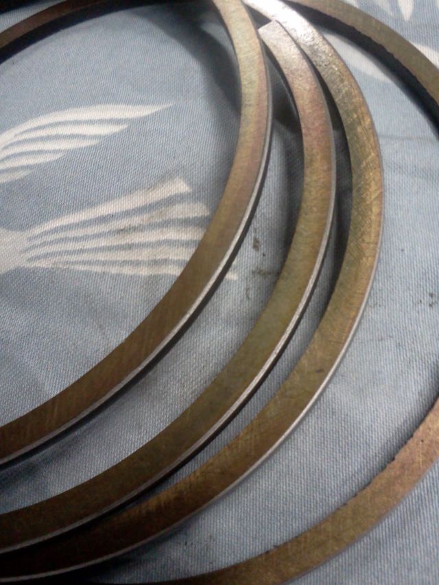

Neid rõngaid liigub erinevaid, ning erinevalt ka kirjeldatakse neid raamatutes. Erinevatel tootjatel on erineva kujuga rõngad. Näiteks kasutatakse teiseks ja kolmandaks rõngaks, tihtilugu faasiga rõngaid, kuid momendil poest saadavatel, faas puudub. Seepärast ma seletan ühe variandi paigalduse siin ära. Ehk on tulevikus kellelegi abi.
Alustame kolvi ülemisest rõngast.
T-40'ne kolvi ülemine kompressioonirõngas õrnalt kumer mõlemast välisservast. Vahet pole, kumba pidi rõnga soonde paigaldate.
Teine ja kolmas kompressioonirõngas, on seevastu täiesti teravate servadega ristkülik. Lõikavad näppu ka päris hästi. Jällegi võib rõnga soonde panna mõlemat pidi. Õigemini, isegi kui peaks olema üks pool ülemine ja teine alumine, ei ole neil võimalik vahet teha, kuna igasugused märgid puuduvad rõngaste pealt.
Nüüd tulevad õlirõngad. Nendele on tehtud kaks soont, üks ülespoole sõrme, teine allapoole. Soone põhja käib lintvedru, mis tuleb koos rõngastega kaasa. Minul selle vedru paigaldamine ei õnnestunud, kuid sellest hiljem.
Õlirõngaid läheb ühte soonde kaks tükki. Kuna tänapäevased kolvid on tehtud nii, et mõlemal soonel on õli äravoolukanalid puuritud soone põhja, ja ka õlirõngaid on kahte sorti, pannakse nii ülemisse kui ka alumisse soonde ühesugune komplekt kokku.
Komplekti ülemisel rõngal on sisse freesitud piklikud avad. Avad moodustavad ,komplektis teise rõngaga, läbivad pilud, mida mööda üleliigne õli kolvi sisemusse juhitakse. Need avad peavad jääma allapoole, vastu alumist rõngast.
Komplekti alumisel rõngal aga avasid ei ole, kuid rõnga serv on poolenisti lõigatud 90 kraadise faasi alla. See faas peab jääma näoga üles, vastu avadega rõngast.
Enne rõngaste kolvile paigaldust, tuleb ära mõõta rõnga lukupilu. Selleks peab rõnga silindrisse panema. Lukupilu suurus peab jääma vahemikku 0.29-0.8, uute silindrite ja rõngaste puhul. Iial ei või teada, kas karbis ikka on õiged rõngad, vms.
Ning lõpuks tuleb rõngaste pilud, üksteise suhtes nihutada. Seda kui palju, ei olegi nii tähtis, ütleme 60-120 kraadi (90 keskmiselt) aga peaasi, et pilude asukoht ei kattuks kolvisõrme teega ehk teisisõnu, nad ei tohi jääda kolvisilmaga kohastikku.

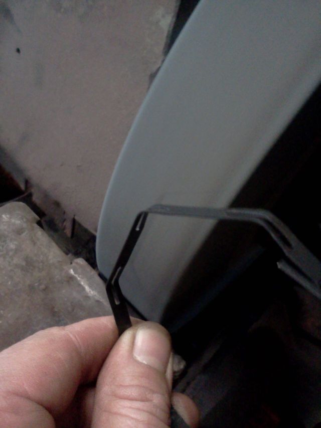

Nüüd siis nendest vedrudest õlirõngaste all.
Jebla hakkas pihta, kui ma neid soonde ajama hakkasin. Nu ei lähe, vedrud olid laiemad kui sooned. Oma rolli mängis ka vedrudesse stantsitud sooned, mille kohalt oli stants lehe laiemaks peksnud. Kuid ka stantsimata kohad olid laiemad või väga tuugad soones.
Alguses ma mõtlesin, et ehk aitab, kui pisike kõks haamriga stantsitud koha peale anda, kuid peale esimest kõksu sai selgeks, et taoline tegevus lööb vedru oma vormist välja, ning kui terve vedru niiviisi ära kõksida, on tulemuseks korrapäratu moodustis.
Järgmiseks suundusin käia äärde, kus sai vedru külgesid veidike maha lihvida.
Nüüd läksid vedrud oma kohtadele.
Vahepeal olin ma teinud valmis rõngapleki, rõngaste paigalduse jaoks.
Selleks ma kasutasin 2mm plekki, ms sai ümber ühe vana kolvi väänatud, et saada paras kuju. Pleki ma tegin kõrgema kui vaja, sest mul on üks teine mootor veel, mille kolvid on sama suured, ja ma saan sellest rõngaplekist kahele mootorile tööriistad, kui ma ta pooleks lõikan.
Kuna t-40'ne mootoril paigaldatakse enne kolvid ja alles seejärel silinder, siis on vaja, et rõngaplekk ei oleks suurem kui 40mm, kuna muidu jääb ta paigaldusel ette.
Suurem plekk jääb ette kahel põhjusel. Esiteks ei mahu ta ära kahe õlirõnga vahele ja teiseks, kui kolb on üss, siis silindriga alla tulles, ning hoides viimast õlirõngast kinni, saab silinder ilusasti rõngale peale, ning plekk jääb nibin-nabin silindri ja ploki vahele vabaks. Kindlasti saab rõngaid paigaldada ka teisiti, kuid mina tegin just nii.
Kui nüüd selle õnnetu vedru juurde tagasi tulla... Ma panin vedru paika, tõmbasin sinna peale ka õlirõngad, ning seepeale proovisin rõngaplekiga rõngaid kokku tõmmata. See aga ei õnnestunud. Materjal millest oli plekk tehtud, hakkas kullinokkade survest, otstest juba sirgeks minema, kuid rõngaid ma oma kohale ei suutnud suruda. Jälgisin kõike, et rõnga otsad ei oleks kuhugile takerdunud, ega poleks ka muid võimalusi, et miski takistaks.
Lõpuks ma andsin järgi ja viskasin need vedrud sealt kus kurat. Isegi kui oleks mingite asjadega nad soonde suutnud tõmmata, oleks rõngaste surve silindri seinale surmav.
Õlirõngaste enda surve tundus täiesti piisav ka ilma vedrudeta, ja nii ka jäi.
