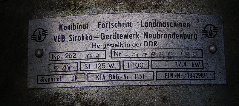

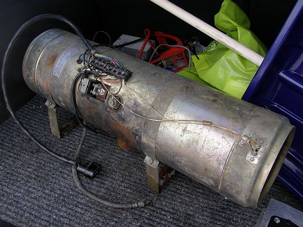

Selline diiselpuhur toodi täna mulle selleks, et ta käima putitaksin. Jäin hätta. Tegu kirjade järgi nimelt 24 V käivituse ja juhtvooluga riistapuuga ja mul polnud seda 24 V talle antud oludes kuskilt võtta. Pealegi veel mingi veider pistik, mis kuhugi peaks minema, kust ta oma 24 V ja muud voolud saab. Ehk oskab keegi öelda, milleks see Saksa DV-s toodetud puhur ette on nähtud ja mis kaalutlustel ta 24 V-ne on?
See on Ikarus bussi kütteagregaat,bussi el süsteem on 24v.Minul kütab see garaazi.Sellks kõlbab päris hästi natuke kapriisne on vajab jälgimist.

Kui ainult õhk läbi käib, siis see läheb otse salongi. Keerulisem riistapuu, nn. "märg soojendi", kütab jahutusvedelikku, mis lisapumbaga tsirkuleerima pannakse.
Uuematel on see põlemiskamber keraamilise kattega, aga vanemad kippusid läbi põlema, mille tulemusel võib bussist tasapisi gaasikamber saada.
Läbipõlemist tuli harva ette ja nafta ving kohe tunda aga muidu küllaltki tõhus soojendi.Mul garaaz 5x10m ja puhub mõne minutiga soojaks.Kui kaua seisnud siis viskab väikest haisu.Bussis puhus otse salongi kütte kanalisse.Kui katsetada tahad siis mul see pistiku süsteem olemas.

See pole ikaruse oma, vaid raudteevaguni kütmiseks kasutatav. võib-olla on pandud ka Ikarustele. Ise ostsin täpselt samasuguse Valga külmvagunidepoost. Garaazi kütmiseks ideaalne, veidi kapriisne on jah, ega teda järelvalvet eriti jätta saa, vahel kipub ära kustuma ja suitsu sisse ajama, harva teeb päris kõva pauku kah.

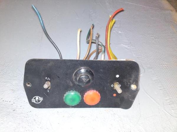

Sul on juhtplokk puudu, mis hõõgküünalt juhib.
Tagant võtab külma õhu, eest tuleb soe välja, keskmine toru läheb garaazist välja, kui korralikult põleb, siis on õhk puhas, kui tahma täis, siis hakkab väiksest drenaaztorust diislivingu sisse ajama.
Ka minul kütab selline asi 50-ruudust garaazhi. 220-24V trafo on vahel, vingu ajab vaid käivitades ning "välja suretades". Minu oma küll kapriisne pole. Töötab probleemideta, ainuke viga on liiga suur kütusekulu Smile

Hei rahvas, ma sain just sarnase komplektse aparaadi (ka viljandimaaltSmile, aga süüteküünal ei toimi. On kellelgi ideid kust seda osta saaks või millega asendada.
Teed nikkroom traadist uue vana on kiilukestega kinni ,nokitsed kiilud välja ja uus asemele.Kui oled huvitatud võin takistuse ära mõõta.
Takistuse mõõtmine oleks isegi abiks, aga selle "nikkroom" traadi leidmisel tekib vist ka probleeme. Kus seda traati veel kasutatakse?
Tõstan vana teema üles. Ega keegi ei taha mulle sama kütte juhtblokki pakkuda mingi raha eest, või vähemalt anda skeemi mille järgi ise tehaToungue
Skeem pole õige aga mingi ettekujutuse ehk annab. Juhtplokk on Ikaruse originaal õhugero oma.
Õhugero käivitamine oli vist nii, et kõigepealt musta nuppu all hoida küünla soojendamiseks ca 10 sek ja siis juhtlüliti punase peale, et kütus peale tuleks. Täis ja poole võimsuse lüliti alati täisvõimsuse peal, ainult sooja geroga, kui juba töötab võib poole peale lükata aga enne seiskamist jälle täisvõimsus.
