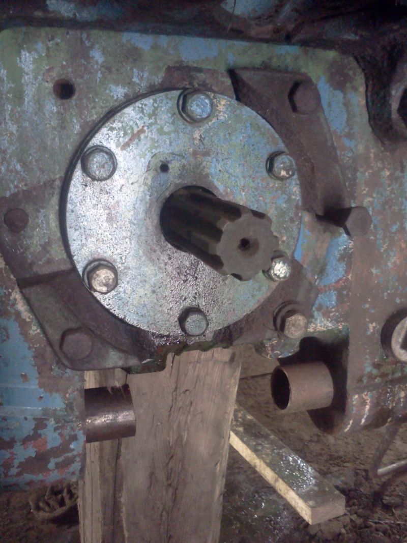

Kiskusin lahti ka jaotuskasti, ning tagumise jvv otsa, simmerite vahetuseks.
Tegelikult oli kastis ikka julm löga. See pruun tatt voolas sealt kaks päeva välja. Hea on see, et metallipuru ei leidunud õlis. Aasta pärast teen uue õlivahetuse.
Kas keegi oskab öelda, mis selle konksu külge kinnitatakse?
Mille jäägid need malmist killud on, mis ümbritsevad jvv ja on veel paari poldiga kinni seal?
Malmist tükid on jvv pikenduse jäägid ja aasad külgülekande küljes selleks, et saaks sinna aisade horisontaaltõmmitsad kinnitada. Kui need on aisade vahel ja jvv pikendus küljes, siis tõstes peab ju kusagilt järele andma. Tulemus on näha.
Ei imesta käigukasti õli, seisukorra üle. Hea,kui seda ollust seal on 1-2 korda masina elu jpoksul vahetatud. Vahest pole sedagi tehtud nagu elu näitab.Sad
Soojalt soovitan lääne hüpoidülekande õli sinna panna 80W-90. Või asendada praeguse aja Tad 17i-ga või häda pärast ka TeP-15ga.
