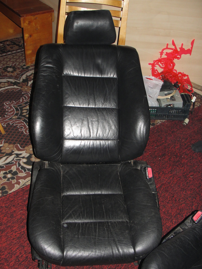

Mina paigaldan Bmw E34 nahkistme. Istud nagu emaüsas. Vajadusel saab tolmulapiga üle lasta ja puhaste riietegagi sisse minna. Istmesoojendus on takkapihta
Suvel saab istmekatte peale visata, et kuumus karvu ei põletaks.
Tegelikult on vähesed istmed, mis kehaga täiuslikult sobivad. Erinevatele inimestele muidugi erinevad istmed. Aga vot see on minu jaoks tehtud. Istmel tuleb tagumist otsa 5cm üles ajada, muidu lamad seal, ning jalad põrandale ei ulatu

Seesinane bemmitaburet on küll ehk hää persealune aga seda autosõidul paigalistumiseks.
Ringi nihelemiseks, mida trakas küllaga ette tuleb ja ühest teisest või kolmandast aknast õue/seljataha kõõritamiseks on nood külgtoed rohkemb tülinaks.... Selle koha päält on eelpool soovitet lai pink parem küll, võid terve putka laiuses istekohta valida.

(19-12-2013, 00:47 AM)IIIFFFAR Kirjutas: Seesinane bemmitaburet on küll ehk hää persealune aga seda autosõidul paigalistumiseks.
Ma viskasin istme algul kabiini, ning proovisin end seal keerutada. Väga ebamugav ei olnud üle õla piiluda. Kui peaks võimlema seal intensiivse tööga, päevast päeva atra vahtima, mõtleks võibolla ringi ja paigaldaks üldse klaveritooli sinna ja tõstaks rooli seljataha, kuid minu kasutuse juures ei näe asjal mõtet. Peeglid tulevad samuti suured, ning paar korda end roolis kruttida, ei muuda kasutusmugavust teiseks kui pikal pingil.
Proovige nüüd aru saada. Tegemist ei ole Recaro istmega, kust välja ei saa. Külgmine ruum jääb alles, sama ruum mis pikal istmel, kuid ilma istmeta lihtsalt.
Ja kui keerutamine väga ebamugavaks hakkab muutuma, paigaldan traktorile tagurduskaamerad

Mul on vedrustusega iste tööriistamarketist ostetud. Koodiga T0929 T-40 originaal kabiini sisse mahub ära ja saab ka ennast ümber keerata, et välja vaadata. Tagumine ots kinnitus poltidega läbi pleki. Esimene ots oli pisike nelikanttoru alla ja sinna külge. Tööriistamaketis on ka käetugedega ja igast muid istmeid ,mis võivad ka sobida. Vedrustus on kindlasti üks tähtis osa ja peab ka korralikult toimima. Vastaseljuhul olgu pigem ilma. Ma kujutan ette ,et BMW sportiste on ikka päris kõva võiks vähe pehmem olla minuarvates. Seljetugi on ka liiga kõrge. Praktikas on vaja haakeriistadega (haarats, kopp, sahk)töödates pooltundi taha vaadata ise samal ajal küljega istudes.Sama asi ka pikalt tagurdades kuskile metsa sisse karu koopasse kändude vahel. Selles suhtes arvan ,et seljatugi võiks käetoest kõrgem olla aga mitte üle õlgade.
