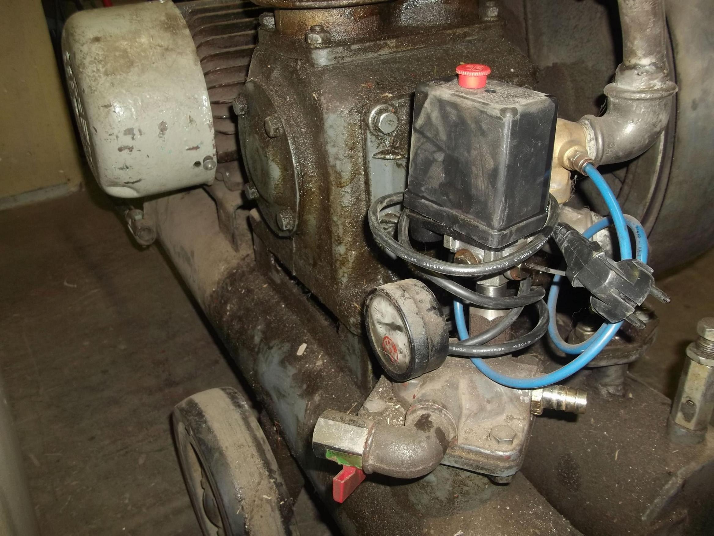

On ka meil garaažis see CO-7 kompressor. Muidu teeb oma tööd hästi, aga vasturõhuga kuidagi käima minna ei taha. Oleks tarvis talle automaatika vahele panna. Kuna aga tegu on meie esimese õhusüsteemiga, siis puuduvad kogemused. Annab keegi nõu, mida vaja ja kuidas teha?
Lisaks oleks tarvis silindripea tihendeid ja ideaalis kuluks ka uued klapid ära (või täpne juhend, kuidas neid ise valmistada!) Kolvirõngad, nagu ma aru saan, sobivad Dnepri omad?
