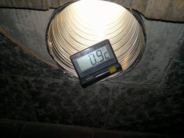

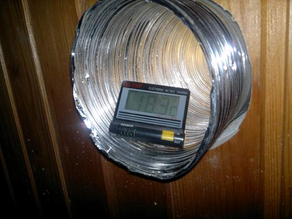

Tänased tulemused õllepurgisoojendajaga:
Temperatuur õues -13,6C
Päikesekollektorisse alt sisenev õhk +0,9C ja ülevalt väljuv õhk +18,3C.
Romka Kirjutas:Tänased tulemused õllepurgisoojendajaga:
At sa mait! Ja plastik on sul ühekordne nagu ma näen? Seega kihtplastikuga kattes venitaks ehk toatembi väljagi!
Täna päike juba intensiivsem. Õues temperatuur -9,3, õllepurgisoojendaja ülemisest avast tuleb 28,5C!
Ruumi (sauna pesuruum) sisenedes lööb soe õhk vastu.
