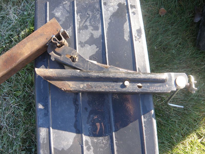

Külje peal on vänt VAZklassiku tungil. Enne tolle kastreerimist proovisin sellist Opeli tunki:
Ei õigustanud, kastreerisin ikka VAZi tungi ära:
Nagu näha, see lahendus ka ei toimi, suurte lõtkude tõttu vajub asi kiiva ja ratas ei ole veeremise mõttes kasutatav Sad

Huh, ma ei tea, kas see pikk ja segane jutt oli mõistetav, aga kokkuvõttes: kuidas paigaldada tugiratas nii et ta toimiks ja oleks ka ratta kaudu tiisli tõstmise võimalus?

(18-10-2016, 12:48 PM)oltsberg Kirjutas:  kuidas paigaldada tugiratas nii et ta toimiks ja oleks ka ratta kaudu tiisli tõstmise võimalus?
Miks sa pead tiislit tingimata rattaga tõstma? Mina ostaksin kõigepealt tummisema ratta, mis raskuse all maasse ei vaju ja paneksin statsionaarselt alla. Tugijala asendaksin kobedama tungrauaga. Saab tõsta, saab sõita. Kui ratas õhus, saab seda pikemateks sõitudeks üldse küljest ära keerata. Kellel jagajal mõni tühi sektsioon ja kuuri all lühike silinder juhtub olema, saab "jalasirutuse" lausa edevalt lahendada.
Enda lõhkuja ajasin juba ehitades niimoodi tasakaalu, et tõstsin otsast ühe käega ja sõitsin kuhu tarvis. Hiljem asendasin tugijala rattaga ja nii jäigi. Mõlema kombo oleks siiski kõige parem, aga pole aega selliste pisiasjadega mässata.

(18-10-2016, 15:16 PM)Basilio Kirjutas:  Mina ostaksin kõigepealt tummisema ratta, mis raskuse all maasse ei vaju ja paneksin statsionaarselt alla. Tugijala asendaksin kobedama tungrauaga.
Kui tummine on tummine?
Antud ratta kõrgus koos kronsteiniga on ca 32 cm. Raami alumise tala ja maapinna vahe on ca 28 cm. Mahub alla küll, eks ta natuke kokku ka vajub ja ega ei peagi ju masin millimeetri pealt loodis olema. Aga palju suuremat ratast nagu raami alla panna ei saa. Ja ärme unustame, et ta peab pikitelje ümber pöörduma. Maasse kaevumise vastu aitaksid paarisrattad nagu veokal Big Grin
Ja milline on kobedam tunk?
(18-10-2016, 15:16 PM)Basilio Kirjutas:  Kellel jagajal mõni tühi sektsioon ja kuuri all lühike silinder juhtub olema, saab "jalasirutuse" lausa edevalt lahendada.
Jagajal isegi on vaba sektsioon. Üldse on huvitav jagaja: 2. sektsiooniga nagu T 25 oma, aga ilma ujuva ja fikseeruvate asenditeta. Silindrit kahjuks ei vedele. Ja pigem olen mõelnud külgmise plate hüdrauliliseks teha, et suuri pakke masina peale tõsta. On seliseid pakke ka läbi käinud, et kahe mehega andis punnida.
Aga edevuse laat jalakergituseks jääb küll ära. Mul on seni olnud vaja teda auto taga vedada toimetamiseks hooldus- ja remondikohta. Sinna, kus on käepärast tööriistad, elekter, suruõhk, keevitus jne. Ja kui  ta tuleb auto taha toppida siis, kui hüdraulika ei tööta (viga mootoris, pumbas, jagajas, voolik katki vms) siis ei ole ju sellest edevusest suurt kasu Sad

Sorry, vaatasin eile väsinud peaga, et tiislil on pitsalõikur all. Tegelikult on sul ratas täitsa OK.
Tungraud võiks olla nii palju tugev, et tugijalana kasutades keskelt ära ei painduks. Plekist mänguasju olen ise kõveraks keeranud, seega jätaksin need kõrvale. Hüdrauliline tungraud äkki?
Üks võimalus on teha olemasolev jalg üles-alla liigutatavaks ja kasutada kangi. Ülemise ja alumise asendi fikseerimiseks pulk läbi pista.
Kindlasti on veel paremaid lahendusi, hetkel paremat pähe ei torka.

Tugijalg on isegi liigutatav, toru torus, 2 fikseeritavat asendit. Tööasend ja auto taga vedamise asend. Tõsi, pole erinevaid poose praktiseerinud, sest augud said veidi viltu ja polt ei lähe hea meelega läbi. Ja pole väga vaja ka temaga võimelda olnud. Ainult ma ei taipa, kuidas liikuvast jalast oleks abi kergituseks Sad
Hüdrotunk? Siis nn pudeltunk? Selle puudus ebamugav käsitsemine. Kui kruvimehhanismiga plekktunkidel (olen nõus, et nad suuremad asjad pole, mõeldud vaid hädalahendusena teel ratta vahetamiseks) saab vändata mõlemas suunas nagu tahad, siis hüdroga problemaatilisem. Tõsta on ok. Aga langetada? Keerame kruvi lahti, masin jääb statsionaarse ratta peale kandma. Aga et tunk mööda maad ei lohiseks, oleks selle kokku surumiseks vaja mingit montirovkat, mis võib lume sisse või puude alla ära kaduda.
Kui pudeltunk juba jutuks tuli, siis küsin: kas nad kõik on mingid transrasvast tehtud Hiina kräpid, või on ka midagi asjalikumat, mis ka kestaks? (Näen ette vajadust paari 10...20 tonni tõstejõuga pudeltungi soetamiseks.) Ehk millise kaubamärgi poole vaadata?
Ja ikka jõuame ringiga haagise tugiratta (või analoogse konstruktsiooni) juurde tagasi. Miks on haagistel selline tugiratas? Miks mulle selline süsteem meeldib? Asi selles, et mul ei ole au omada E-kategooria lubatähte, mistõttu ma ei oska sõiduautot sentimeetri täpsusega puulõhkuja ette paika tagurdada. Tegelikult oskaks küll, kui vaid näeks Sad  Saaks ju kasutada abilist-dirigenti. Aga milleks abilisel lasta dirigeerida, parem ajada auto julguse piirini lähedale ja kahekesi masin konksu otsa sikutada. Aga kui abilist võtta pole? Kas siis peab töö seisma jääma? Vaat siin ma rattaga tõstmise eelist näengi: puuduvast julgusest tingitud distantsi saab tugirattal veeredes ületada ja seejärel täpselt konksu otsa alla lasta.
Üks variant on ikkagi soetada haagise tugiratas ja paigaldada tiisli otsa lähedale. Tiisel on muudetava pikkusega ja vajadusel eemaldatav, toru torus. Samas jälle pooletoobine lahendus: tugirattal veeretamist on vaja üsna tihti, samas tiislit on masina küljes hoida mõtet vaid siis, kui teda tõepoolest vaja on. Muudel aegadel võiks riiulis seista, sest on nii töö kui ka ladustamise ajal sõna otseses mõttes jalus. Nii et ratas ja tiisel võiksid teineteisest sõltumatud olla.
Tegelikult on veel üks alternatiivne idee seoses VAZi tungiga. Aga enne midagi teada ei saa, kui ei järgi ei proovi.
