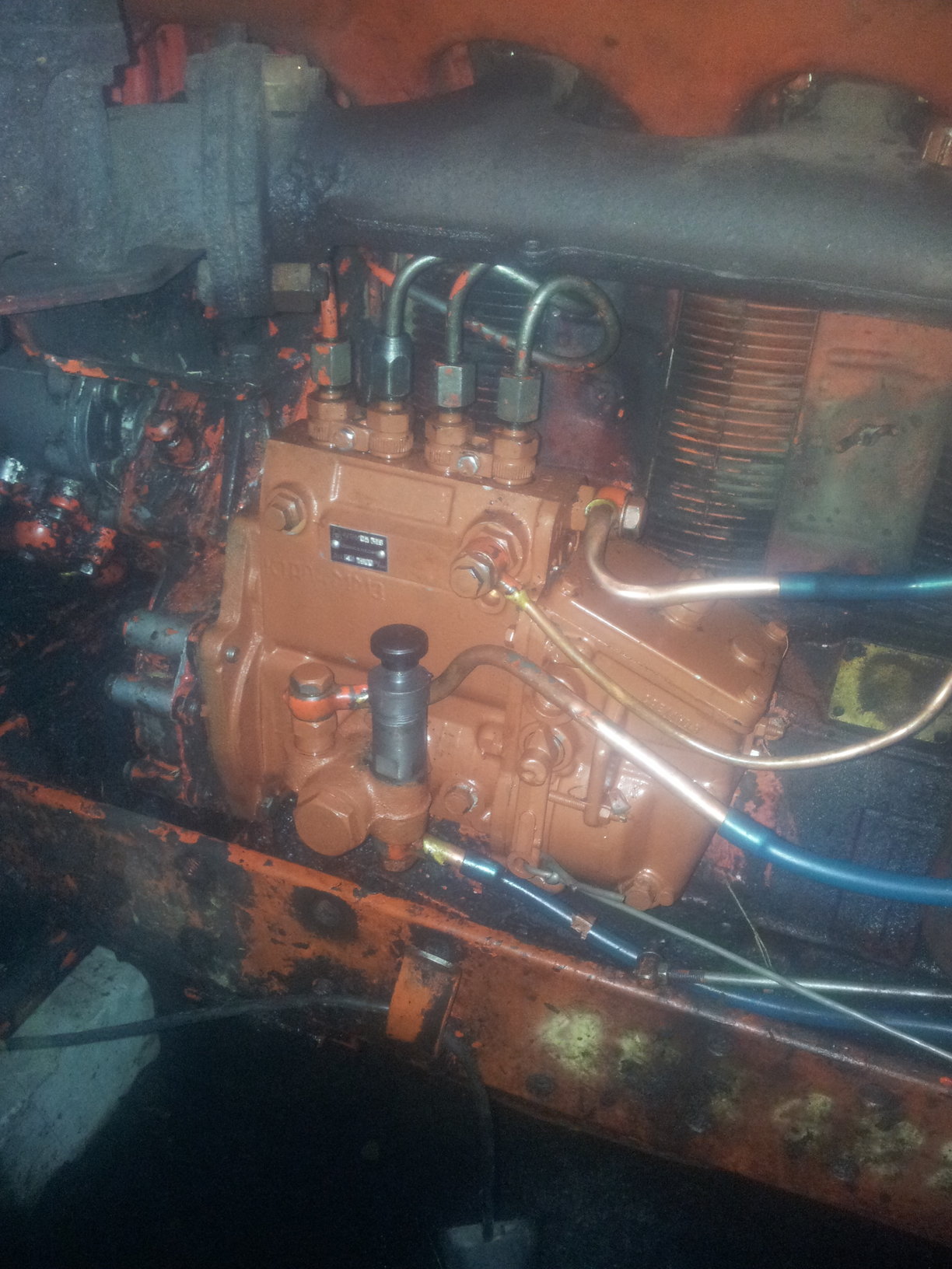

		ridapump on juba mootori tööjärjekorras ja torud tuleb panna pumba esimeselt stutsilt esimesele silindrile,2. 2-sele silindrile, 3. kolmandale ja neljas neljandale silindrile. Ise tegin algul sellise vea ja panin pumba pealt 1-3-4-2 ja ei käivitunud ja siis võtsin pumbalt kõrgsurve torud maha ja siis mootorit ringi ajades nägin,et pump annab kütet esimesest kolmandast neljandas ja siis teisest,tähendab,et on mootori tööjärjekorras ja torud vaja panna niiöelda üks ühele mootorile.

Jah nii ta ongi. Esimese pildi peal on aga 1 õiges kohas, 2 plunseri peal 3 pihusti, 3 plunseri peal 4 pihusti ja 4-da peal 2-ne.

Ajas sumpast veits suitsu aga mitte üks mats ja start gaasiga läks ainult korraks käima kuni seda gaasi jagus. Ja kas madalsurve torud said enam-vähem?

		Kas mulle lihtsalt tundub või see pole nii, et ühel ülemisel pildil ei ole parasiithammasratta T märk kohakuti kütusepumba T märgiga? Kui juba jaotushammasrataste kaas maas, siis vaja kontrollida ja ühildada järgmised märgid:
1) Parasiithammasratta T ja kütusepumba T
2) Parasiithammasatta C ja väntvõlli vedava hammasratta C (selleks pead enne õlipumba ajami hammasratta otsast ära tõmbama)
3) Parasiithammasratta P ja nukkvõlli hammasratta P
Kuna neid valesti ei anna kokku panna, siis kõige lihtsam vajadusekorral parasiithammasratas lahti võtta ja kõik ülejäänud käsitsi paika ja parasiit märkidega kohakuti. (NB! 1. silindri kolb peab olema ÜSS)
On veel võimalus, et isegi juhul, kui kõik märgid paigas on aga asi hapu - väntvõlli otsas oleva hammasratta kiil on purunenud (ostsin endale juhuslikult sellise defektiga riista). Viimasel juhul muidugi ei toimu mootoris muud kui klappide ning kolbide kokkupõrge.
Kokkuvõtteks- kontrolli märke ning kui need pole paigas, katsu aru saada, mis need paigast ära ajas.

		Nendel piltidel veel tehase paigaldus

		Sai siis eile ta lõpuks käima aetud. Süüde oli liialt varajane ja hirmus plagin käis mootoris. Sai süüdet hilisemaks keeratud - läks paremaks kuigi plagin jäi. Kruttisin veel süüdet hilisemaks, siis ei läinud enam pöördesse ja põlematta diisli lõhn oli üleval. Lõpuks sai aku ka tühjaks. Sellisesse seisu ta siis eilsest jäi.
Seega tuleb aku täis laadida ja veel veidi süüdet süüdet korrigeerida.
Aga vähemalt käivitub nüüd starterist.
