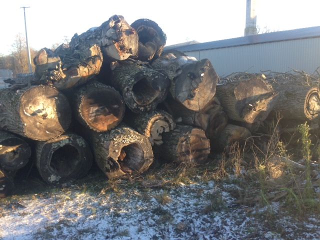

Hiiglasuur hüdrolõhkuja 140 mm silindriga on mul ka olemas, jõudu annab sellele UN053. Viimati leidis kasutust aastate eest, 60+ mõõdus keerdus kase lammutamisel.
Nüüd ootab lõhkumist 60+ cm tammetüvede virn.
Kõik väiksemad lõhub see hooratastega puuhobune.
Ehitamise lõbu on teine teema aga vajadust sellise hiigelmasina järele on tõeliselt vähe, iga päev normaalmõõdus puid sellega hirmutada ei ole mingit mõtet.
Kolmandaks masinaks miks mitte. Voolikud minu omal "belorussi" mõõdus üleminekuga ühendatud UN tõstuki kopa silindri "DT75" traktori hüdrovoolikute jämedusse liini. Tõstuki enda jagajat peab kabiinis istuv "operaator" sangutama. Nii vähe, kui vaja on olnud, saab hakkama.

(20-06-2014, 09:22 AM)autojuht Kirjutas:(20-06-2014, 09:12 AM)pkmp Kirjutas: Nüüd ootab lõhkumist 60+ cm tammetüvede virn.Mis tammetüved täpsemalt on? Pikkus? Kui on paari meetrised ehk saab diili teha?
Sellised sorteeritud ülejäägid, Hummulimaa
