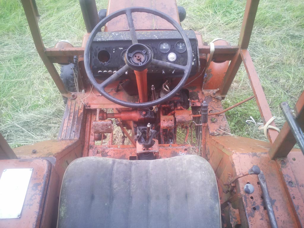

Küsimus t-25A kohta:
otse rooli all samba küljes on enamus masinatel miski neljakandiline karp, varuosakataloog näitaks sinna sisse justkui mingeid hammasrattaid. Kas on tegu reduktoriga kergendamaks rooli keeramist?
(06-12-2014, 14:27 PM)Laurts Kirjutas:  Küsimus t-25A kohta:
See vigur peaks ikka 1:1 ülekandega olema ja otstarve on ühe loogika järgi olemas ja teise järgi mitte.
Nimelt muudab see pöörlemissuunda, et rattad õiget pidi keeraks.
Kuskil inseneri peas läks ilmselt midagi nihu ja hakkas valepidi keerama ning siis sellega päästeti päev.
Lisan siis pildi, mis ümberehitus siin võiks olla tehtud?
Rooli all samba küljes on karp, milles on süütelukk, signaalinupp, tulede vahetaja ja suunalüliti.
Juhtmed jooksevad mööda sammast põrandale ja on kaetud U kujulise plekist kattega.
Ülekanne 1:1-le, hammasrattad koonuses, eesmärgiks rooli pöörlemissuuna ja kaldenurga muutmine masina töödel, kus iste oli kapoti peal ja esiots muutus tagaotsaks.
