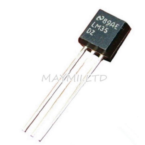

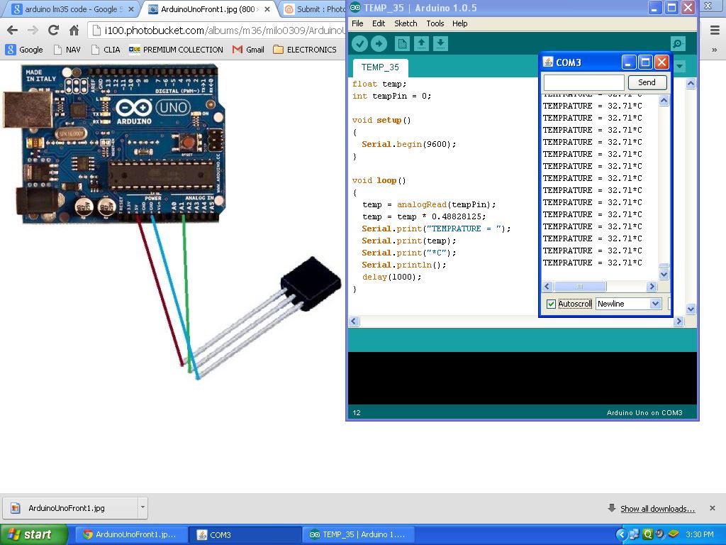

Mina proovisin esimesena LM35 ära. Näeb välja selline:
Ühendatakse nii:
Andur on üsna täpne, kuid ei salli pikki juhtmeid, sest näit edastatakse 0-1V tasemel pingega. 1 kraad = 10mV. Meetrisest juhtmest piisab, et häireid koguda ja näit hakkab "loperdama". Pisut saab seda leevendada tarkvara abil, mis teeb palju mõõtmisi ja arvutab siis keskmise. Kui aga näitu on millegi lülitamiseks kraadipealt vaja, siis ei tasu jamada.

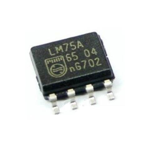

LM75 näeb välja nii:
Ülitäpne küll ei ole, kuid näit edastatakse digitaalsel kujul üle I2C kanali, mis lubab ühe traadipaari otsa ühendada kuni 8 andurit. Igale andurile saab anda oma aadressi, mille järgi kontroller nende saadetud näite eristab. Puuduseks on hind, rohkesti peent tinutamist ja I2C tundlikkus äikese suhtes. Lahtisidestamine äikeselaksu vältimiseks aga on keeruline.

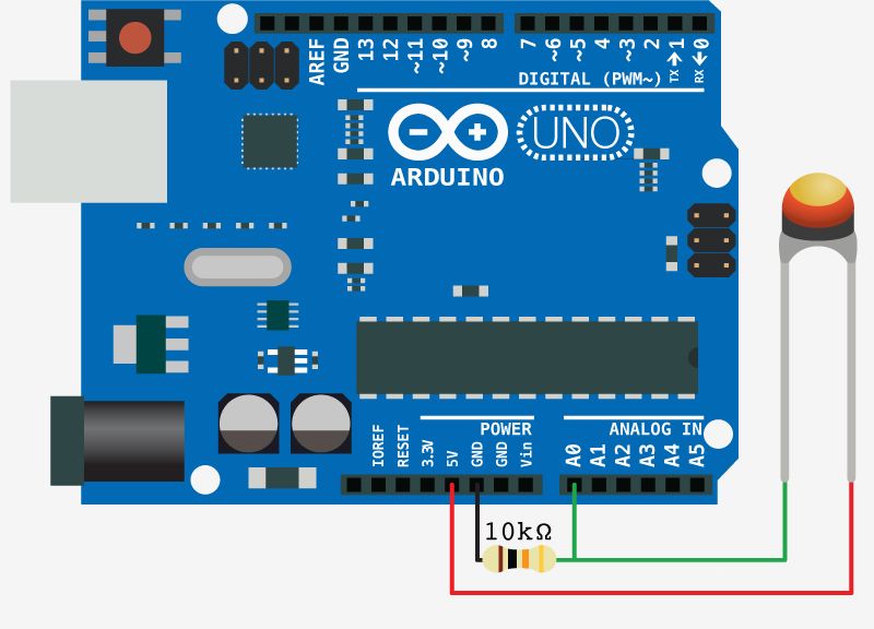

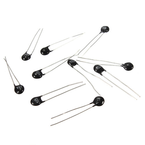

Kõige lihtsamaks, odavamaks ja lollikindlamaks on osutunud harilik termotakisti, mis näeb välja näiteks niisugune:
Ühendatakse nii:

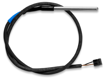

Kuna juba läks teema temperatuuriandmete kogumisele, siis panen siia ka enda poolt kasutatava lahenduse hästi lühidalt ning püüan vältida keerulisi lühendeid jms.
Temperatuurianduriteks kasutan selliseid juppe nimega DS18B20, mille hind 1-3EUR/tükk sõltuvalt kas tellida hiinast või osta oomipoest.
[Pilt: DS18B20.jpg]
Juppi iseloomustab üsna suur (liiga suur) täpsus ning seda saab kasutada ka paarisajameetrise kaabli otsas. Lisaks on igal jupil unikaalne identifitseerimist võimaldav kood ja neid saab toppida samale liinile.
Neid andureid saab lugeda ühe teise jupiga - DS9490R adapteriga mis tuleb toppida arvuti küljes olevasse pessa, kuhu ta sobib - pesa suurus klapib pistikuga ja jõudu ei pea rakendama. Keerulise nimega USB pesa. Jupi hind oomipoes 32EUR, võib leida ka odavamalt.

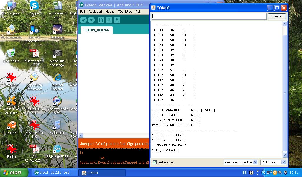

Ei saa kekkamata jätta, et täna, 26-ndal detsembril päike paistetab ja purkla kütab!
Pikalt seda lõbu pole, aga paar tundi venitab ikka välja. Kummaline on see, et purkla keskosa pinnatemperatuurid kipuvad olema kõrgemad kui väljundi omad. Ega need mõõteahelad muidugi teab mis täpsed ole, aga paistab küll sedamoodi, et isegi miinustemperatuuriga välisõhku tõmmates ja madala päikesega on minu purkla mõttetult pikk. Või siis on kurjemat ventikat vaja. Kui keegi sama asja ehitab, võiks kõrva taha panna, et ühest 2,5m pikkusest OSB plaadist jätkub purklaks küll ja küll. Pole mõtet kahte jadasse ajada, pigem teha kaks paralleelset moodulit, saab rohkem sooja kätte. No nii tundub loomkatsete najal.
