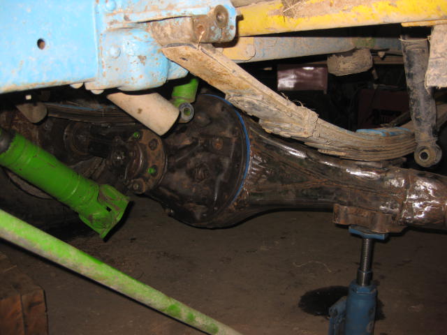

Teine suur tegemine oli tagasilla vahetus.
Gaz 63 silla ülekanne tundus olema aeglane ning seda kiiremaks teha on päris vaevarikas
, tahad ülekannet muuta kisu sild pooleks ja kokkupannes hakka jälle timmima õigeks ja nii edasi
Sai nüüd otsustatud Gaz 53 tala ja 66 südamiku kasuks. Tahad ülekannet muuta, tõmba poolassid välja ja reduktor lauale ning väiksema vaevaga tagasi. Ehk siis proovimis võimalus on lihtsam
Noo ja kolmas muudatus/tegemine oli vedrustus.
Nüüd siis ees ja taga ühesugused vedrud, pealehed veoka omad ja abilehed Volga omad ning Tartus vähe painutatud massinas ka. Amortidega oli pikk arutelu ja mõtlemine ja arutelu ja mõtlemine ning lõpuks vaadatud rahakotti ja otsustatud lihtsalt amordi marki muuta
Kui ennist olid Shacsi õli amordid siis nüüd said alla Koni õliamordid.
Kui rahakott oleks kannatand oleks proovind õli-gaasi amorte aga kuna lugu oleks maksnud 1600eurtsi jäid kahjuks need paremaid aegasid ootama. Täna sai ka proovitud ja seal kus eelmine aasta pidi küliti viskama sai täna juba pehmemalt läbi, loodan et oli sellest tegemisest ka abi.

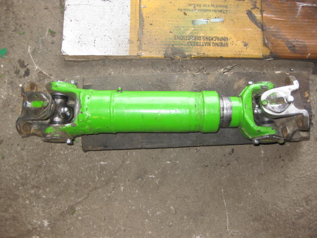

Unustasin veel tehtud tööde nimekirjast veteraan kardaani (see on ainukene jupp mis on võetud vana bagi küljest), vahetasin ristid ära uute vastu
