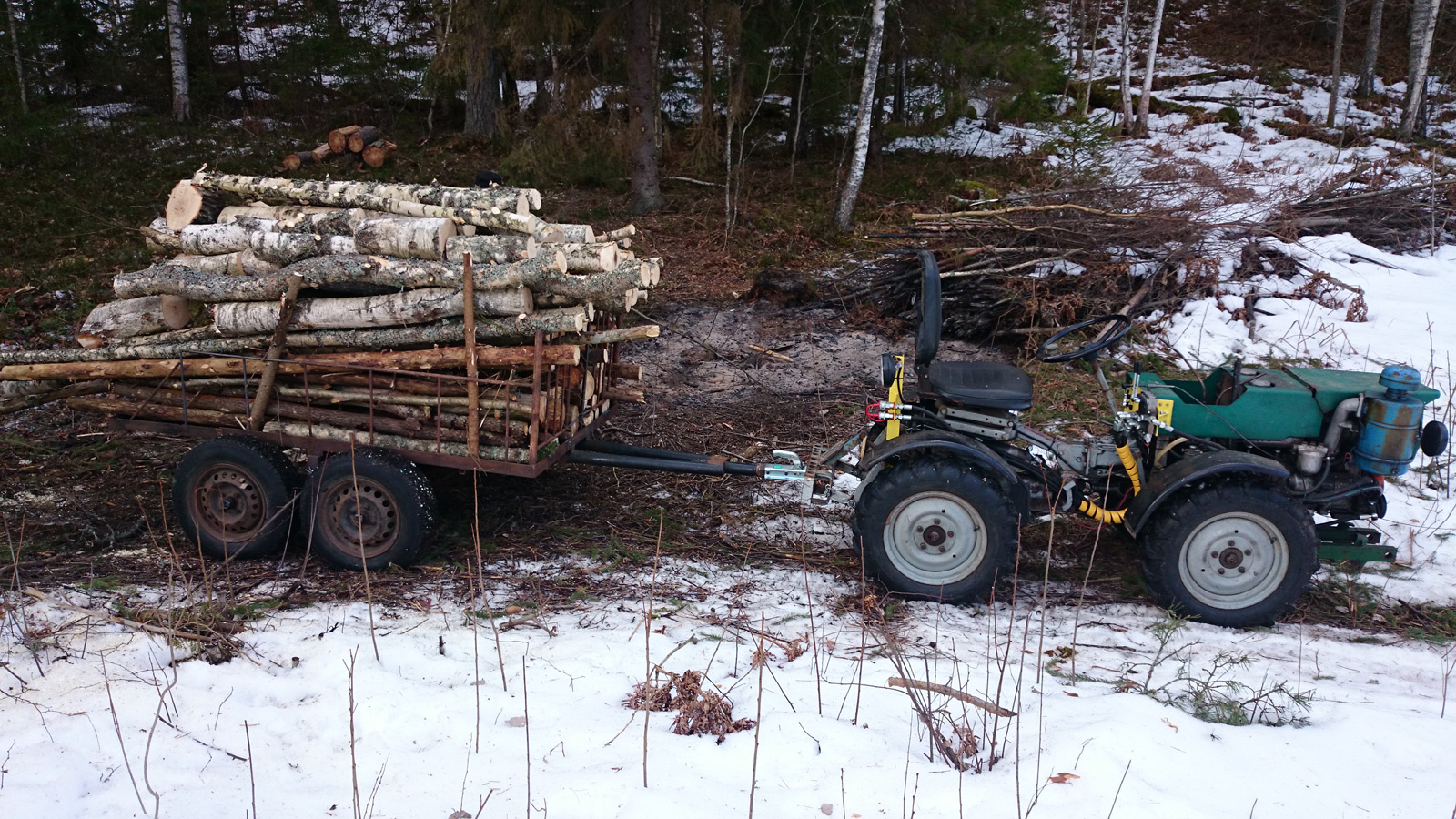

Kõigil nii popid puudevedamis kärud, mina vean vaz-i kärguga.
Kuidas see piltide lisamine siia käib ?
