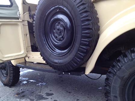

Varuratta all oli kaks auku millele ei leidnud kasutust kuniks sõber ulatas mulle sinna sobiva detaili:
