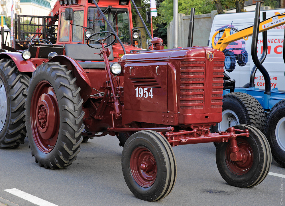

Taastatud MTZ 2 ja MTZ 7 MS
Rohkem
http://www.rcforum.ru/showthread.php?t=6279&page=148 postitused 1475, 1476
Mis silinder MTZ 7'l küljepeal on?
Your mama might be proud of you, but this ain't your mama's world.
Tagaveljed ja rehvid pole MTZ- 7-me originaalid.
(28-06-2015, 12:42 PM)hannest Kirjutas:  Mis silinder MTZ 7'l küljepeal on?
Kas see ei olnud miskise kõhualuse agregaadi tõstmiseks-langetamiseks?
