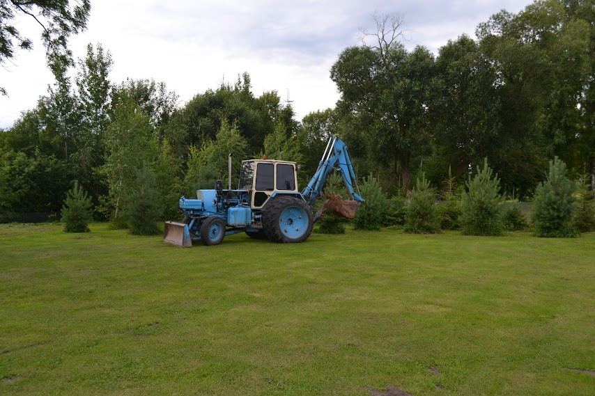

Jaanilaupäev oli tegus, küll sai niidetud ja kaevatud, tõstetud ja niisama pulli tehtud...   Jumz pressis end ka mõnele pildile.
[Pilt: DSC_0827.JPG]
[Pilt: DSC_0829.JPG]
Nüüd aga hääd jaani jätku ja ilusat võidupüha teile kõigile!
