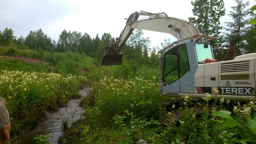

Metsateel oli vaja truupi vahetada ja sai seekord pisut suurem kopp käima tõmmatud. Ühtlasi sai ka ohtralt kopratamme likvideeritud. Peab tõdema, et oluliselt mugavam on toimetada kui JUMZiga, aga saab ka viimasega kenasti hakkama.
