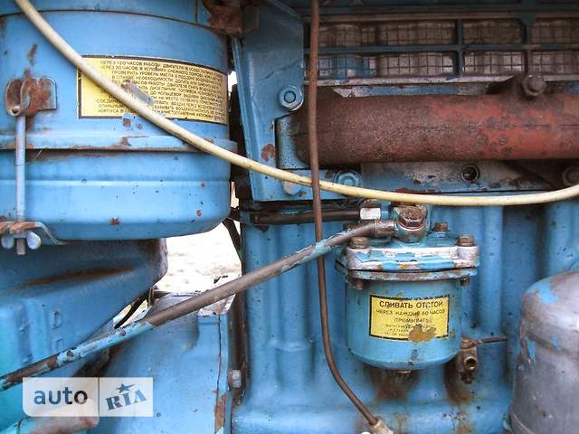

Tunnen huvi mtz mootoril paiknevatest kollastest kleebistest ning kui oleks võimalik siis sooviks nendest  kvaliteetseid loetavaid pilte.  Soov oleks neid järgi teha ( või lasta teha järgi). Võibolla saaks ka kusagilt vene foorumist küsida, aga probleem on selles, et ei oska vene keelt ja ei oska ka suhelda.
Mis neil üldse kirjas on? Kui tihti puhastada õhupuhastajat, küttefiltrit, tsentrifuugi. Kabiinis on ka miski silt, kus kirjas tõrsõ baranka, nebrõgai.
Nende piltidega oleks tõsi taga.  Enamus russe on mul läbi käidud mitte ühelgi pole enam loetav.

Nendes belarusi juhendites pole neist kollastest kleebistest midagi. Olen neid juba uurinud kah. Tänud sellegipoolest. Eks tuleb siis silmad lahti hoida kui kusagil enamvähem originaal seisukorras russ on ehk õnnestub kleebistest pilte teha.
(08-11-2015, 14:16 PM)deeremees Kirjutas:  Nendes belarusi juhendites pole neist kollastest kleebistest midagi. Olen neid juba uurinud kah. Tänud sellegipoolest. Eks tuleb siis silmad lahti hoida kui kusagil enamvähem originaal seisukorras russ on ehk õnnestub kleebistest pilte teha.
 Miks sul neid üldse vaja on? Need ju vene keeles? Idee järgi peaks olema sellised kirjad vajalikud kusagil kõnnumaal et meeles oleks mida millal teha. Praegu aga võib ju iga kell kasvõi AM foorumist nõu küsida.

Asi on nostalgia mõttes. Mul on olemas pildid kabiinis olevatest originaal kleebistest. Üks hea foorumlane teisest foorumist aitas hädast välja.  Kui saaks pildid siis ehk saaks kusagil neid järgi teha.
http://www.autoopt.ru/auto/catalog/tract...t-40m/183/
40-ne kohta leidsin midagigi.

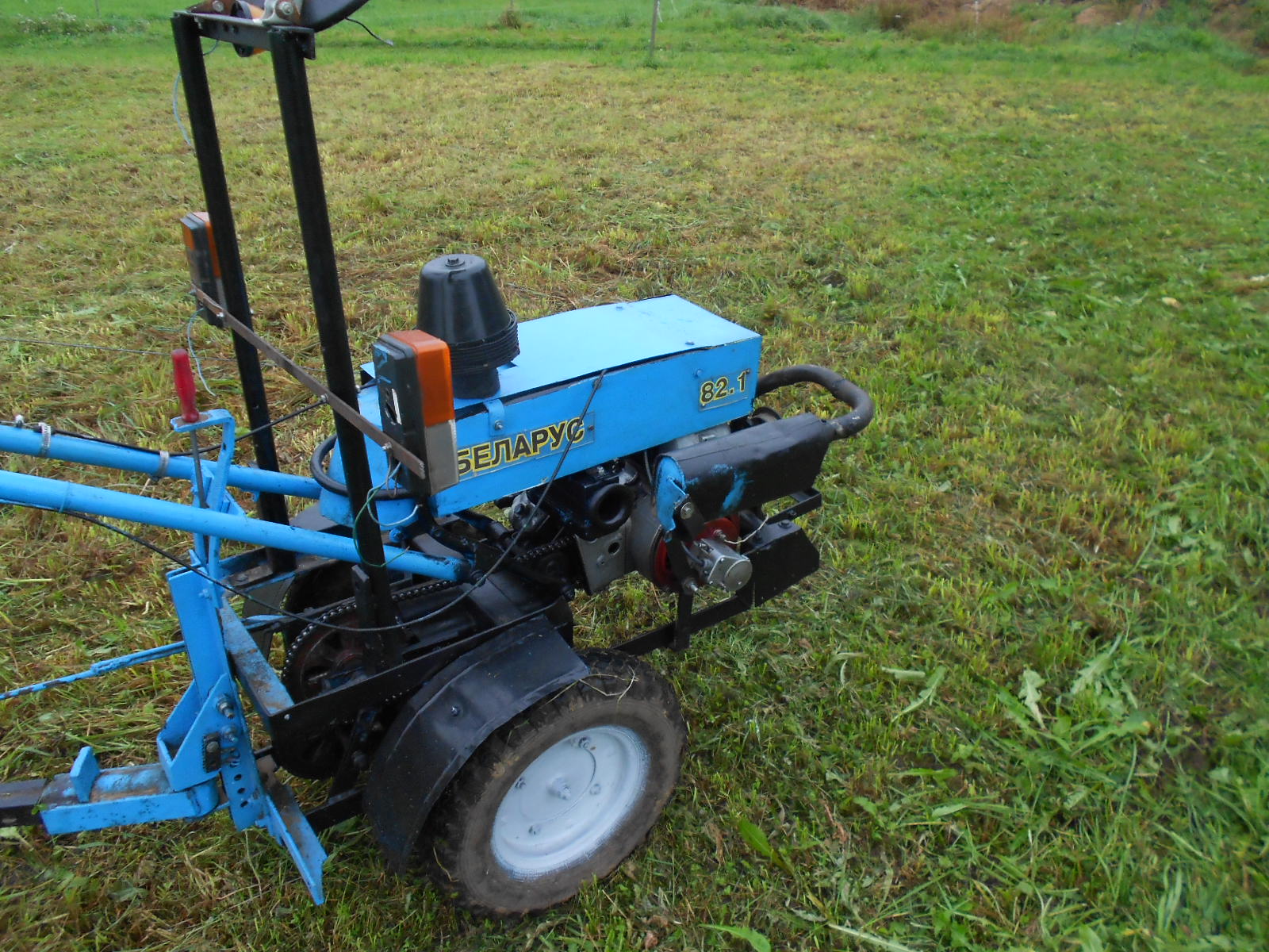

Saab  hakkama küll. Väike kuid tubli.  Smile
[Pilt: 9ec1a896d05bc09f03a856c5bb6e8b8b.jpg]
ta võib tubli olla kuid palli tihedus kannatab jõupuuduse tagajärjel, kannatab sellega heina ja põhku ainult pressida...
