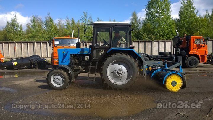

Jäi silma üks kuulutus, kus müüakse Eestis seda kandiliste esituledega uuemat Belarus 82.1 mudelit. Näha on, et arvele pole võetud, reg. numbrid pole.  Siiski liikub Eestis neid minu lemmik mudelid.

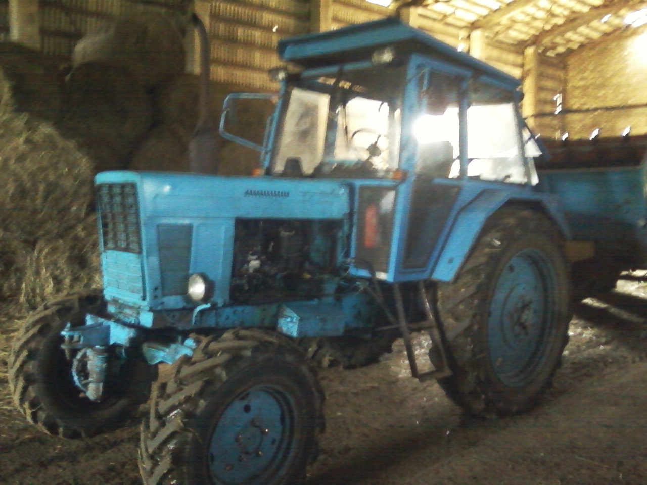

Deeremees - kas nendel kahel Poola kabiinil on mingeid suuri erinevusi ka või kumba ise soovitaksid?

Neid russe ei saagi tänavalegaalselt arvele, kuna mootorid ei vasta euro direktiividele.

(21-10-2015, 22:48 PM)hannest Kirjutas:  Deeremees - kas nendel kahel Poola kabiinil on mingeid suuri erinevusi ka või kumba ise soovitaksid?
Oletan et metallraamiga uksega kabiin võiks parem olla, aga kuna pole ise seda Poola inseneeride kätetööd näinud, siis vaid oletan Smile
Vasakpoolsel pildil olev poola kabiin on kõrgem, avaram seest. Samuti parem nähtavus kuna klaasi rohkem. Parempoolsel pildil olev kabiin on madalam ja avarust üpris vähe. Pikemat kasvu traktoristile nagu mina olen eriti ei meeldi. Kui võtta siis vasakpoolsel pildil olev kabiin.
(22-10-2015, 00:40 AM)h2rra Kirjutas:  Neid russe ei saagi tänavalegaalselt arvele, kuna mootorid ei vasta euro direktiividele.
Seda minagi.  Tean mõnda uut Belarus 820 traktorit mida samuti arvele ei saa ja neile on vana russi numbrid külge kruvitud.
