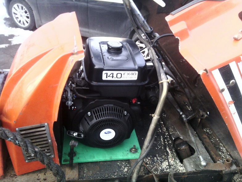

Variaatorit puutun alles siis kui esimene testisõit tehtud. Hetkel tiirleb peas kaks teooriat:
1) Kuna pöörded väiksemad kui orginaalis siis ei suuda sidur end piisavalt laiali lükata/rihma pingutada ja sõitmine on väga vaevaline.
2) Töötab normaalselt kuna orginaalis ka saab ju poole gaasiga kohalt minna. Asendusmootor pole nii võimas ja mootori küljes olev variaator ei saagi päris kokku end lükata nii või teisiti.
Praegu oleks enestunde jaoks hea kui leiaks kuskilt pehmema vedru aga tegemist liiga vana ning haruldase saaniga siin maal. Vedru lühemaks tegemine ei tule vist kõne alla?
Kui võrrelda orginaali ja asenduse graafikuid siis kuni 3600 pöördeni on võimsus ja pöördemoment praktiliselt identne.
www.estmotor.ee väikemootorid ja ehitustehnika . Kito tõsteseadmed
Sidurivedrusid lahjemaid vaja. Survevedru vast võib samaks jääda. Katsetamise värk. Variaatori raskused vihid rullikud, misiganes seal kasutusel on, on vaja raskemaks saada.et madalama pöörde puhul suudaks kah taldrikud laiali lükata. Teoreetiliselt, ei pretendeeri abs. tõele.
(27-02-2016, 00:31 AM)huvi5 Kirjutas:  Sidurivedrusid lahjemaid vaja. Survevedru vast võib samaks jääda. Katsetamise värk. Variaatori raskused vihid rullikud, misiganes seal kasutusel on, on vaja raskemaks saada.et madalama pöörde puhul suudaks kah taldrikud laiali lükata. Teoreetiliselt, ei pretendeeri abs. tõele.
Kui Sa mõtled siis vihtide tagastusvedrusid, siis nende nõrgemate vastu vahetamine aitab.
Kas originaalmootori veograafik on ka olemas? Mis pööretelt variaator maksimaalsele ülekandele läheb? On täiesti võimalik, et ka 3600 on piisav, lihtsalt kiirendus on nigelam ja lõppkiirus langeb.
Teine võimalus on vedrusid mitte näppida ja teha vihid raskemaks, nagu juba mainiti. Katsetamise värk, aga vähemalt veerandi peab töötavale massile lisama, kui pöörded on kaks korda väiksemad...
Tööle hakkab ka midagi tegemata, iseasi on kliendi rahuloluWink Toungue
Leidsin netist pildid kus keegi oli variaatorit natukene lahti ka võtnud http://ockelbo300.forum24.se/ockelbo300-about530.html
Kaaluvihtidel eraldi tagastusvedrusid pole , vihid peaks olema ümmargused tihvtilaadsed .
Veograafiku osas jäävad tühjad pihud.  Samas on ka paras segadus orginaal mootoriga. Ühe kasutajakäsiraamatu(83a) järgi peaks seal käima Rotax 503 Scandinavia mudel ning võimsus 32 HP. Googeldamine andis Scandinavia mudelile max pöörded 5700.
Peal oli 1 karburaatoriga mudel.
Tundub, et Rotax 503 on väga palju eri versioone ning igal ühel oma võimsus.
Saan ise on Lynx 635 .
Igasugune info on tere tulnud.

Mootorsaaniga on nüüd ühelpool. Esimesed testisõidud tehtud ja mootori vahetus õnnestus ilusti . Eks muu osa tahab veel kõpitsemist saada.
Infoks teistele. Orginaal seades variaator küll pmts töötas, et hakkas vedama kuid kiirus jäi kole väikseks. Läksin lihtsama vastupanu teed ning lisasin kaaluvihtidele raskust juurde. Nüüd haagib tühikäigust 200-300 pööret kõrgemalt "veo taha" ning lõpp kiirust oli rohkem kui väikene plats lubas proovida. Pidurid ka puudulikud Smile ning ei tahtnud naabri aeda põrutada.
Mootori koha pealt algsed kartused nagu poole väiksema võimsusega jääb lahjaks said ümber lükatud. Kohalt rabab ka 2. käiguga ning vajalikud sõidud saab tehtud. Lõppkiirus küll kannatab aga see pole tähtis. Samas on tegemist nö vana-kooli saaniga millel ühe raamatu järgi 265kg kaalu. Peamine oleks puude vedu.  Kaasaegsed saanid on tunduvalt kergemad.
Asendusmootor keeratud 3800rpmi peale ja variaator hakkas raskemate vihtidega nüüd "lõpuni käima".
Põhjaplaadiks kasutasin tugevat plastikut, sama millest põhjakaitsmeid jm tehakse. Metallplaat oleks tulnud väga raske kuna kinnituspunktid raamile on suht kaugel. 60x40 cm tuli plaat ja 12mm paks. Lisaks plastik annab natukene mängida ja vähendab vibratsiooni.
Summuti jäi mootoriga kaasas olev , millele panin eraldi kuumakindlast riidest koti peale ning siis põlv ja painduv summutitoru.
Jutu lõpetuseks kaasaegne 4T tööstusmootor on toimiv asendus kui natukene nokitseda. Mõeldud , tehtud Smile
