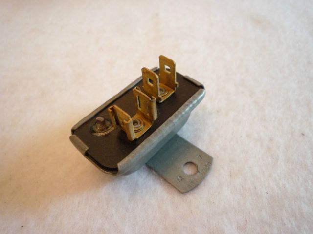

Ei andnud hing ikka rahu ja ajasin end ka täna välja veelkord seda kuumenemise värki uurima. Termostaadi pesas mingit sodi ei olnud. Mõlemad termostaadid, mida ma vaheldumisi proovinud olen, ajasin pliidil keema ja mõlemad avanesid väga ilusti. Kui termostaadi külge panin, siis sain umbes 3km sõita kui näidik punasele jõudis. Mootor ilusa aurupilve saatel keema ei lähe. Minu viimane arvamus asjast on, et temperatuuri andur või näidik paneb segast, muud seletust ei suuda mina asjale leida. Ega ma ei ole kunagi varem ka neid torusid ja radikat katsunud, nii et ma ei teagi kui kuumad või jahedad need normaalselt olema peaksid.
Kas kütuseseier näitab õigesti?
Tihti jahutusvee ja bensunäidikut toidetakse läbi pingestabika, mis akupinget pisut alla tõmbab. 11v peale umbes.
Et pisikesed seierid pöördest ja laadimisest sõltuvalt tantsima ei hakkaks.
Kui see stabikas ei toimi, siis tantsivad need mõlemad.
Näeb välja umbes selline, ilmselt tegu mingi meh. lihtsa asjaga ja asub kelladeploki tagaküljel
[Pilt: stabil.JPG]
Kui ainult tempi näit on kahtlane, siis, jah, tuleks selle anduri tempi graafik kuskilt leida ja võrrelda.
Kui ta on FAE 32230, siis ikka infi leiab. (ja vajadusel leiab ka poest uue 4€-ga)
