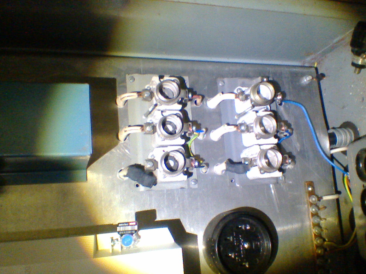

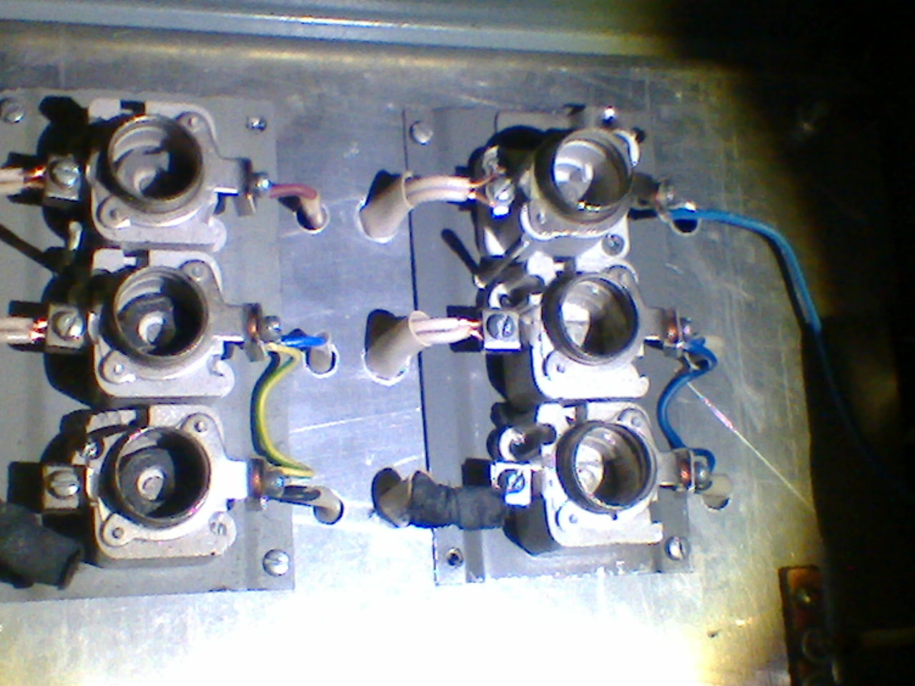

Käisin möödunud laupäeval vanatädile elektripliidi tarbeks uut juhet vedamas. Ühendasin kilpi ära ja nii kui sisse lülitasin lõi automaatkorgi välja, aga hoopis teise faasi alt. Kratsisin kukalt nagu topis ja siis kuulsin vanatädilt et tal oli peale voolumõõtja vahetust üks faas ära kadunud. Ta oli helistanud voolumõõtja paigaldamise aktil olevale numbrile, tehnik oli tagasi tulnud, väheke kilbis askeldanud ja faas tuli tagasi. Ja mida ma avastasin- ühte faasi ikka ei ole, kuid et selle kaitsmepesades voolu oleks on tehtud sillad teise faasi alla. Küsiks kas see on normaalne?

(13-06-2016, 10:43 AM)Meelis2 Kirjutas:  ... Küsiks kas see on normaalne?
Pole küsimustki. Selline situatsioon on ebanormaalne.
Iseasi on, miks nii tehti.

Voolumõõtjaid vahetasid  mingid EE alltöövõtjad, kahjuks ei leia seda akti üles. Pigem osutus voolumõõtja praagiks ja töömehel ei lubatud asendust panna. Saadan need pildid edasi EE klienditeenindusse ja vaatan kas kostavad midagi.

(13-06-2016, 10:43 AM)Meelis2 Kirjutas:  Küsiks kas see on normaalne?
faaside "sildamine" võrguettevõtja (esindaja) poolt ei ole normaalne. Kaitsmetest edasi on olukord küll muutumatu, aga nende eel on ju midagi mäda ja sinna "mädasse" lüüakse nüüd ("tagurpidi") teise faasi pinge peale ehk kusagil on punktid, millel on ette nähtud olla 0V potentsiaalivahega (küll välisilmast isoleerituna, aga siiski!), aga nende vahel on nüüd lahkesti 380V potentsiaalivahe.
kui lepingus on 3f, siis tuleb ikka seda "tarnida".
mulle paistab Su piltidel kõik ebanormaalne - värvivalikud nii nn väliskaablil kui "sildadel". Sinine jäägu ikka nullile, kollane maandusele. Kilbis paistab PN-latt, millele ilutsevad kõrvuti pruun ja kollane: ei ole normaalne pilt (aga see on vist juba Su pandud "pliidijuhe"?).
kõik moodsad (MMJ/PPJ) kaablid/jupid on 1,5mm2 (paistab nii), siis vähemasti "sillad" oleks üliloogiline vanade kaablitega sama või suurema ristlõikega panna: need on ju sama vooluringi osaks tehtud ning ei ole loogiline tundmatu süsteemi puhul võimalikke pudelikaelu tekitada. Eriti, kui jutt on 10cm kaablijupist ja max minutist (lisa)tööst...
Eesti elektrivennad on imehästi omandanud vana euroopa elektrikute baaskursuse Big Grin.
Prantsusmaal sai sellist sitta küllalt nähtud Toungue.
Maja, kuhu 2013. aastal elama asusin, oli just nädal aega enne minu sissekolimist taolise lolluse pärast põlema süttinud. Õnneks saadi jaole, sest kõik rahvas veel kell kaks öösel ei maganud.
