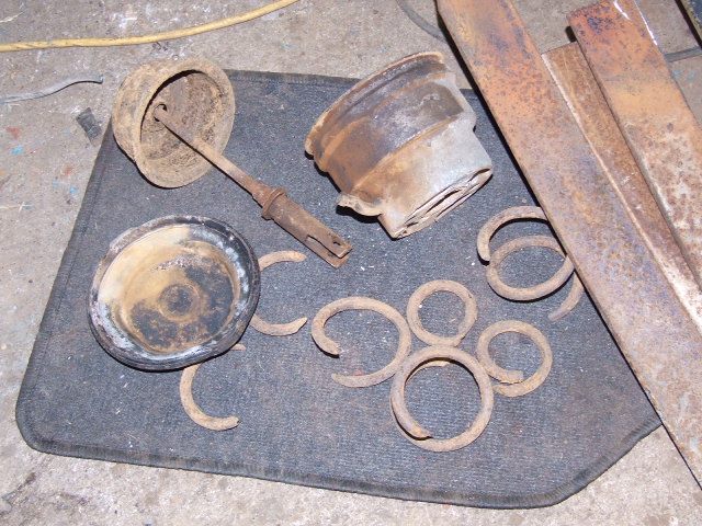

Kas keegi oskab seletada, millest läheb vedru nii puruks. Ta polnud isegi enam pinge all.
Homme selgub, kas saab kusagilt analoogse vedru. Kui ei, siis peab hakkama otsima ilmselt tervet pidurikambrit. Ilmselt on Ford Cargol samad kambrid. Kui kellegil on pakkuda, võib märku anda.

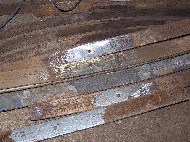

Vedrulehel avastasin prao. Asemele läheb kaks peenemat, kuna sellist paksu lehte pole kusagilt võtta.
Ühe poole vedrud ja pidurid on korras. Lisatud on kaks uut lehte, kulumise kompenseerimiseks.

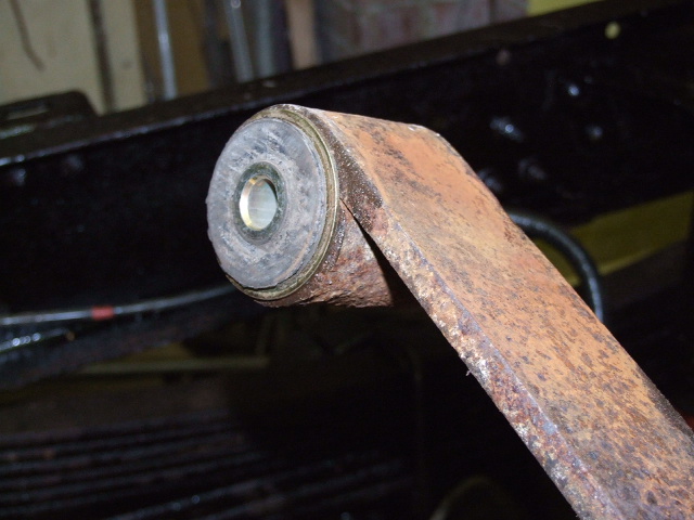

Osad vedrupuksid tuli vahetada.

Keevita suvaline vedrulehe jupp peale  ja käib veel aastaid.
Kaubikutel oled vedrusid kokku keevitanud ja lappinud ning pole veel ükski puru läinud.    Rombikujuline paik ning sõit jätkub sama lehega.
Nö külm keevitus on vist parim siinkohal.

(17-06-2016, 00:58 AM)motamees Kirjutas:  Kas keegi oskab seletada, millest läheb vedru nii puruks. Ta polnud isegi enam pinge all.
Korroloom Sad . Närib kuhugi augu sisse ja prõks - tükk läinud. Kuigi ootamatu, et see juba 20 aastaga on juhtunud.
Vedru näeb välja nagu tavaline "päris veoauto" pidurikambri tagastusvedru. Ja sellist rauapudru näeb igapäevaselt töö juures, ei midagi uut. Booster'i kolb liigub päev otsa edasi tagasi ja taob vedru paari cm pikkusteks juppideks ning enamasti autojuht sellest enne aru ei saa, kui üks vedrutükk on lõhkunud kambri membraani ja kuuleb õhuleket. Süüdi on üldiselt katkine/puudulik kummisukk/lutt, mis käib pidurikambri kolvi varre peale ja hoiab vett ning sodi kambrist väljas. Kui ligikaudsed mõõdud teada, siis võin töö juures vaadata. B-varuosa tootjad pakuvad vedru eraldi, tavaliselt paari euro eest.

(18-06-2016, 22:25 PM)saarlane87 Kirjutas:  ... Booster'i kolb liigub päev otsa edasi tagasi ... Süüdi on üldiselt katkine/puudulik kummisukk/lutt, mis käib pidurikambri kolvi varre peale ja hoiab vett ning sodi kambrist väljas...
Praeguseks häda möödas. Täiesti juhuslikult sattusin kohta, kus pisteti mulle pihku kasutatud kamber. Lahtivõttes selgus, et vedrul on maas ainult üks keerd, nagu teiselgi pool. Teise poole kambri tegin kruustangide vahel lahti ja kokku ka. Selle kambri vedru on pikem või tugevam. Igastahes lendas kruustangide liikuv pool lõpuni lahti keerates auto alla. Homme hakkan nuputama, kuidas selle jälle kokku saab.
Kambri kolb liigub ainult siis, kui käsipidurit liigutatakse. Minu sõitude puhul väga vähe. Enamasti pikad otsad.
Jah, vesi rikub asja ära. Süüdi on insener, kes pole trenaasivoolikut pannud. Ma keeran kambrid teistpidi ja jätan mittesurvepoole vooliku otsa allapoole. Ja voolikut otsa ei panegi. Miks peab see tuuletus käima pikka voolikut pidi, kui võib hingata otse õhku. Siis saab sissetoppinud vesi ka välja ja asi kestab kauem. Teise poole kambri keeran ka ümber.

Sellise õhk/õli süsteemiga kokku pole puutunud, aga selle tagastusvedru peab suutma niisama laua peal ka kokku suruda. Parim tööriist selle töö juures on hüdropress, trummelpidurite puhul olen hakkama saanud ka suurte pitskruvidega otse auto küljes.

(19-06-2016, 08:09 AM)saarlane87 Kirjutas:  ... aga selle tagastusvedru peab suutma niisama laua peal ka kokku suruda. Parim tööriist selle töö juures on hüdropress...
Hüdropressi pole ja 90kg mees suudab vedru kokku pressida ainult mõne cm.
Eks koormarihmad peavad aitama kruustangid vinti tõmmata ja siis saab juba edasi kruttida.

Piltidelt ei saa hästi aru, kumba pidi see kamber töötab. Kas autoga sõites on õhk kambris (nagu veoauto käsipiduri kamber) ja vedru pidevalt pinge all ning käsipidurit aktiveerides ventileeritakse kamber ja vedru jõud hoiabki käsipidurit peal. Või käsipidurit aktiveeritakse õhu juhtimisega kambrisse, mille puhul jääb mulle arusaamatuks käsipiduri töökindlus õhulekete puhul. Kui on esimene variant, siis neid süsteeme lahti ei võetagi, liigne risk poole boostriga vastu nägemist saada, samuti pole neid vedrusid müügil näinud.
#73
(19-06-2016, 10:10 AM)saarlane87 Kirjutas:  ... Kas autoga sõites on õhk kambris (nagu veoauto käsipiduri kamber) ja vedru pidevalt pinge all ning käsipidurit aktiveerides ventileeritakse kamber ja vedru jõud hoiabki käsipidurit peal...
Nii just ongi.
Jah, "uue" kambri küljes oli punane plastiklipakas, mis hoiatas "plahvatusohu" eest.

(18-06-2016, 23:19 PM)motamees Kirjutas:  Praeguseks häda möödas. Täiesti juhuslikult sattusin kohta, kus pisteti mulle pihku kasutatud kamber. Lahtivõttes selgus, et vedrul on maas ainult üks keerd, nagu teiselgi pool. Teise poole kambri tegin kruustangide vahel lahti ja kokku ka. Selle kambri vedru on pikem või tugevam. Igastahes lendas kruustangide liikuv pool lõpuni lahti keerates auto alla. Homme hakkan nuputama, kuidas selle jälle kokku saab...
Üks küünal ka kuskile, ... uue sünnipäeva puhul.
See vedru olla seal ca 800-1500kg surve all, demonteerimine vaid spets rakiseid kasutades jms., Iseseisvuse algul, kui esimesed scaniad-volvod tulid, olla surmagi saadud, kui pool pidurikambrit peas peatus. Päris kindel, et 90kg massiga seda kokku ei suru ja kruustangid peavad ikka tummised olema, käigupikkust seal omajagu. Lisaks ka miski turvamise võimalus, et kõik terveks jääks, kui vedru pääseb.
Pmst on kõik need kambrid (vedru pool) sama põhimõttega ja sarnaste kinnitustega. Vahe vaid läbimõõdus, mis vastavalt seotud siis (seisu)pidurdusjõuga. Vahetasin kunagi neid vedruaku pooli tihedalt, tihendid lekkisid ja õhk kadus kui käsipidur maas, alul lammutusest, aga need ei kestnud. Hiljem selgus, et ka uued on suht norm. hinnaga ja kestsid küll.
