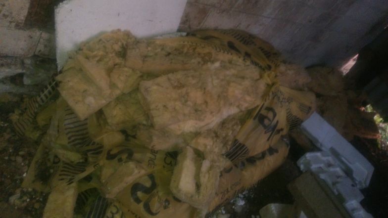

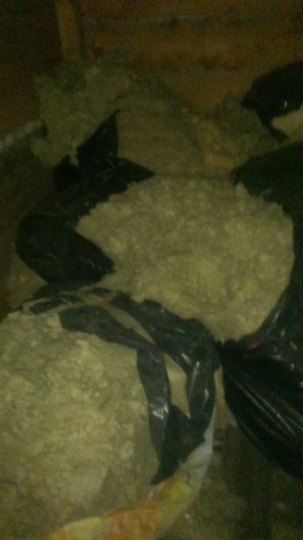

kas kuuri all seisnud ja erinevate elukate poolt (ilmselt närilised ees ja kassid järel) rapitud kivi-ja klaasvill on puistevillaks nimetades soojustusülesannete kõrgusel?
kuidagi keskkonnavaenulik tundub jäätmejaama tassimine ja samas uue villa soetamine - kui aga tulem on küsitav, on pigem vast just selline toimimine suurel pildil keskkonnasõbralik...
hoone on 1-kordne madala viilualusega ja saab korraliku tänapäevase remondi ja koonerdamisvajadust ja plaani ei ole: 150 või 200mm EPS100 läheb betoonpõranda alla, 150mm seinakarkass täitub viisakamat sorti villaga. Laepealset vanast soojustusest tühjendada ei plaani (vähemalt esialgu), niiet see saab peale "midagi". Küsimus on, kas ka kuuriall vedelevad asjad on "midagi"? Kui on, tuleb ilmselt peenemaks katkuda? Klaasvilla (mida on vähe) viskan sellisel juhul siiski minema - viimasel ajal häirib sellega majandamine mu hingamisteid.
manuses on paar pimedas tehtud pilti villadest.
Soojustuse peamine ülesanne on takistada konvektsiooni. Tõmba nähtav kassisitt tolmuimejaga välja ja kasuta terviseks! Hekseldamine vähendab ilmselt kasutegurit. Ära unusta tuuletõket lisamast, lainepapist kastid käivad ka.
