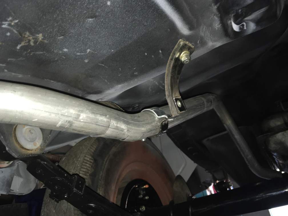

Jätkub väljalaske torustiku ehitus, mis osutus arvatust palju keerulisemaks. Kaks toru, kaks potti, siis kummaltki poolt bentsupaaki spets rennis ja siis üks torudest täisnurga all keerdu ja ühinemine üheks. Ega KGB seltsimeeste auto ei tohtinud visuaalselt eristuda tavakodanike autodest. Piduri torud jooksevad ka kardaanitunneli kõrval.  Tõenäoliselt, et hoida neid väljalaske torustikust kaugemal.
Jätkub bentsupaagi taastamine ja ka kardaan tuleb 20 cm lühemaks teha. Originaalkardaan on kaotsi läinud. Kui see põhjaalune kompott valmis saab, eks panen mõne pildi ka üles. Radiaatori taastamine on käsil, aga see võtab kauem aega.

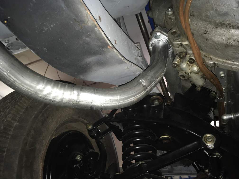

Summuti lõpuks valmis väänatud
Piltidel näha pole aga kas torud ka kusagil kokku lähevad, või on kaks eraldi toru taha välja?
Eino Cool
Vaata pilte ja sealju pole enam kohta kus torud kohtuda võiksid.
Noo kui ikke pilte vaadata siis kohtumise koht võib olla käigukasti taga, sest sealt kahjuks pilt puudub Sad Üldiselt V8 vajab väljalaske gaasidele vastusurvet mis on siis tekitatud torude kokkuviimisega, omal on see kogemus olemas juba kahe projektiga. Algul tegin mõlemil (esimesega õppust ei võtnud) kaks toru taha ja kaks resokat. Esimesega läks aega 1,5 aastat kui kokku viisin, teisega oli juba peale esimest sõitu selge et tuleb see töö ära teha. Kokkuviimisel paranes mootori töö ja tuli ka võimsust juurde, teise projektiga oli veel see huvitav lugu, et kui kokkuviidud torudel resokas ärakadus tuli võimu veelgi. Minul oli tegemist gaz 53 ja 14 mootoritega, sama on ka tehtud vist enamus ameeriklastel ka.

 Tahan autot taastada nii palju kui vähegi võimalik originaalsena ja pean jälgima tehase jooniseid. taha kahe toru otsa läheb veel mingi vidin, aga mul ei ole seda. Kui oktoobri keskpaiku Ukrainasse lähen, siis tuleb teise auto pealt vaadata ja järgi teha. Õhtul panen ka väljalaske torustiku skeemi siia üles, siis on pilt selge.
