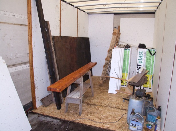

Kuna auto lubatud koormus tuleb enamuses paari ruutmeetri peale, siis tuleb see koht veidi ümber teha. Tugevamaks loomulikult. Võtsin põrandad üles ja panin põrndaplaatide alla prussid. Koorma koha peale kohe eriti tihedalt.
Plaatide ülemine pool on piisavalt kulunud. Õlitasin kulunud poole ja keerasin selle allapoole. Nüüd on "uus" pind jälle põrandaks. Ka vahetusid plaatide kohad, just koormuskohtade vahetuseks.
Kongi tööpind on paigas ja kinni. Elupinna kohal tuli mustaks põrandaks OSB plaat. Sinna peale tuleb soojustus ja siis alles uuesti põrandaplaat.
Kõik puidu õlitan ära. Sissejääv puitosa saab tõrvaõli ja õue jääv osa lihtsalt vana mootoriõli. Üks must tõkat keik.
hp
Esimine ruum on OSBga üle löödud ja tagumisel ka pisut. Aeg sai otsa ja nii ta minust maha jäi.

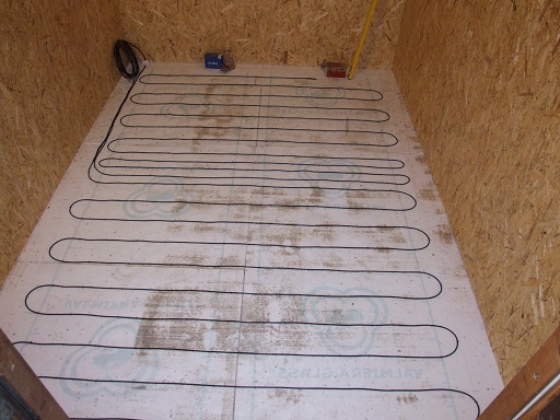

Soendusniidid torkasin peno külge selleks tehtud U traatidega. Soenduse alla ja pealepoole läks klaasriidest krohvivõrk ja vahele mõni cm segu. Otse vedela segu pääle põrandaplaat. Nii on soendus heas kontaktis põrandaga ja täidab ka vineeri kulumiskohad ära. Pärast tõstsime vaheukse ette ja soendus sisse. Värske segu ei tohi ju ära külmuda. Seina äärde jätsin kommunikatsioonide läbimiseks vaba maa. Kõik kenasti välja mõõdetud ja kirja pandud. Siis ei pea pärast freesiga kütteniidi sisse surama.

Foto nr. 2 on tõsiselt tore optiline trikk Smile
Ehk siis tuleb ratastel soojak/maja , ehk liikuv "turismiobjekt" . Big Grin

Põrandaga oli vahepeal sedasi, et vineer tahtis betooni niiskuse tõttu banaaniks keerata. Õnneks oli mul seinte äärde pandud takistuseks liistud. Nüüd hakkab vaikselt tagasi vedama, sest juba 3-4 päeva olen põrandakütet sees hoidnud.
Et küttetraat põrandale ära mahuks, panin keskele tihedamini. See koht on muust rajoonist soem. Oleks pidanud traatide vahekauguse jätma kusagile 12cm kanti. Siis oleks vast võrdselt ära mahtunud. Nüüd aga on nii ja peab leppima.
