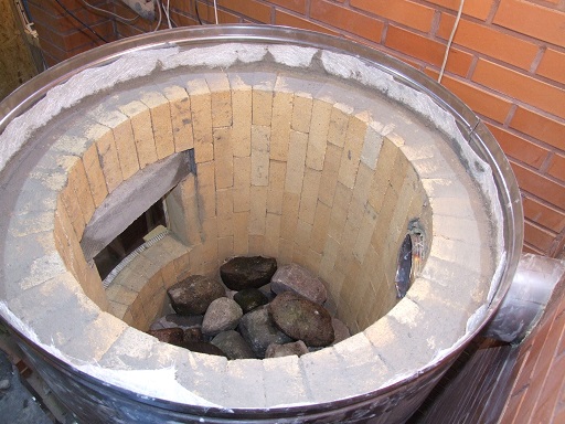

(24-02-2017, 22:29 PM)motamees Kirjutas:
(24-02-2017, 22:07 PM)CORRADOg60 Kirjutas:  ...Kui sedapidi edasi mõelda, siis oleks õigem ka kerist ümbritsev metallvaat tellistest müüritise vastu vahetada? Akumuleerib veel paremini?
Ilus... Rolleyes Minu praeguses tünnis vooder seni, kuni kive. Ja tünn väiksem ka. Vanemad mehed ütlevad et see pidi wehrmachti vaadist tehtu olema.
Soemüür ka sel iludusel järel?

"Vene" ahjul see viga küljes, et suure kütmise peale kipuvad kivid laiali vajuma. Toa ahju ajad maks.50-60 kraadi peale, aga saunaahi ikka palju kuumem ja järsud muutused kah. Eks seetõttu neid metalli sisse laotigi, seisab minulgi üks paksust lehest keeratud jurakas tünn aianukas, oli eelmises elus saunaahi.
Meil küll kivist laotud, aga vinklist raamid ümber. Väljanägemiselt selline, et kui raame poleks, oleks kuhjas kesk leiliruumi. Aga amatöörladujate töö kah.
Puhta kiviga ladumisel peab meister taga olema, et kest kestaks.
(24-02-2017, 22:38 PM)CORRADOg60 Kirjutas:  Soemüür ka sel iludusel järel?
See ise nagu soemüür.
Ma ei usu ka seda, et soojamüüri jaoks sooja jätkub, peale seda kivihunnikut.
