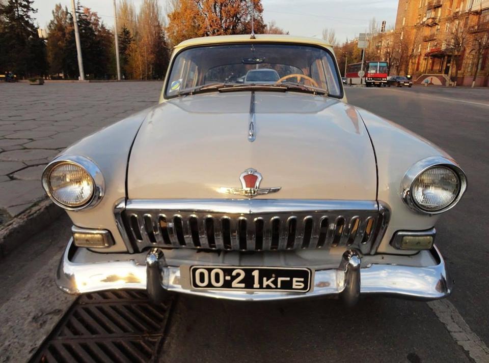

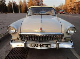

(05-03-2017, 19:01 PM)krossifänn Kirjutas:  Lihtsalt niisama üks lõustaraamatust leitud pilt.[Pilt: V4VoeJsRCyT-aUmsKlGvDNzFdSlnBhtM-Ab-r0oE...60-h714-no]
Kuidagi ei näe seda lõustaraamatu pilti
Ilmselgelt asi selles,et isand Formika pole lõustaraamatu liige. Aga õnneks on foto olemas manusega seega nägema peaks nüüd kõik.
Küll aga huvitab mind,kui natuke rumalavõitu inimest see,et mis on erinevus GAZ 13 radiaatori korgil vs GAZ 24,GAZ 53?
(07-03-2017, 20:41 PM)honkomees Kirjutas:
(07-03-2017, 18:23 PM)kopraonu Kirjutas:  Ilmselgelt asi selles,et isand Formika pole lõustaraamatu liige. ...
ahaa, siis selge miks ma ka ei näe ...
Tegelikult pole see ju otselingitud lõustaraamatust vaid laadisin selle alla ja asetseb minu Google piltides.Vot ei tea mis jama on et mõned ei näe.
Ma olen liige, a kottigi ei näe Smile
Siis pole sa selle Fb gruppi liige kus seda pilti aktiivselt jagati.
Sellepärast me ei näe et seda ei saa nii jagada.
Paneb pildi manusesse või mõnda keskkonda mis lubab otse linkimist.
Kumbast pildist jutt käib? Kas formika lingitud keelumärgist või sellest, mis keelumärgi all? Mõlemad on algses postituses olemas. Nii pisipilt kui keelumärk. Või on see ühe pildi kaks varianti?  http://forum.automoto.ee/showthread.php?...#pid416928
Jah seesama, algselt ksf. krossifänni lingitud pilt. Keelumärgi alune manuses pidavat olema sama pilt.
