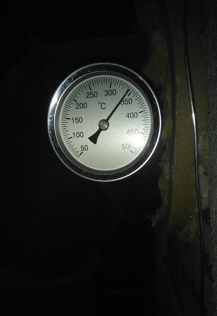

Basiliol nüüd ka kaasaegsem katel nurrumas
http://www.cerbos.ee/et/katlad-keskkutte...40-sx.html
 ja suitsutemperatuur hoopis teine:
Pildistamise hetkel käib äge põlemine, muidu temp kõigub 180 ja 220 vahel.
Katla temperatuur võiks kõrgem olla, aga hetkel ei olnud piisavalt "kõvendit" et uut termostaati osta ega aega paigaldada, sest külmad ilmad pressisid peale. Ka ei ole ma julgenud veel punkrit täis panna. Katsetan ja õpin vähehaaval. Kuna kütan peamiselt puitbriketiga, siis vajub hõõguv mass liigsel täitmisel düüsi ette. No nii mind hariti. Keskele mõned kuivad halud ja äärde briketi-poiss.

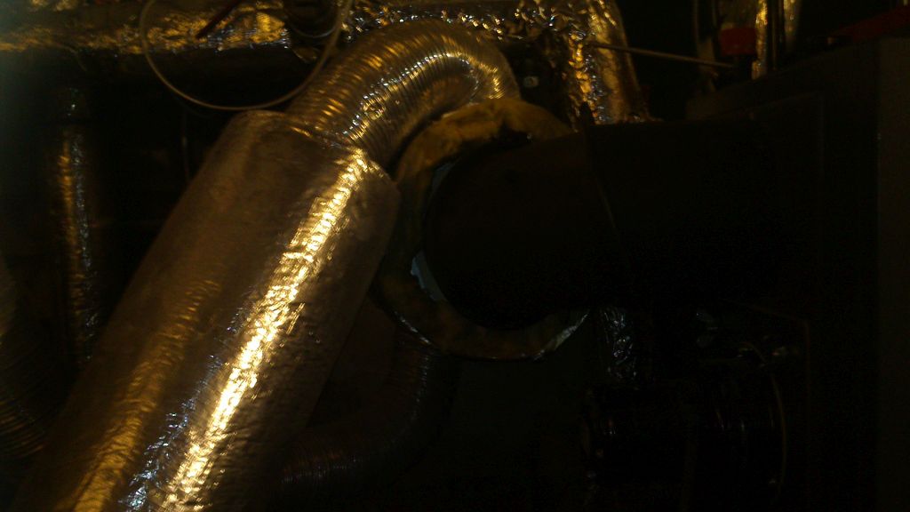

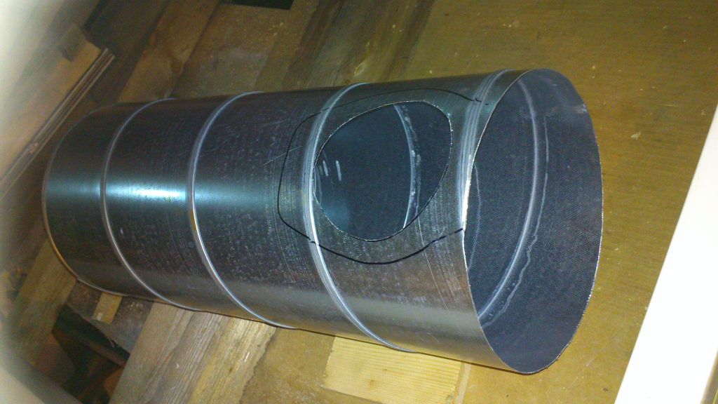

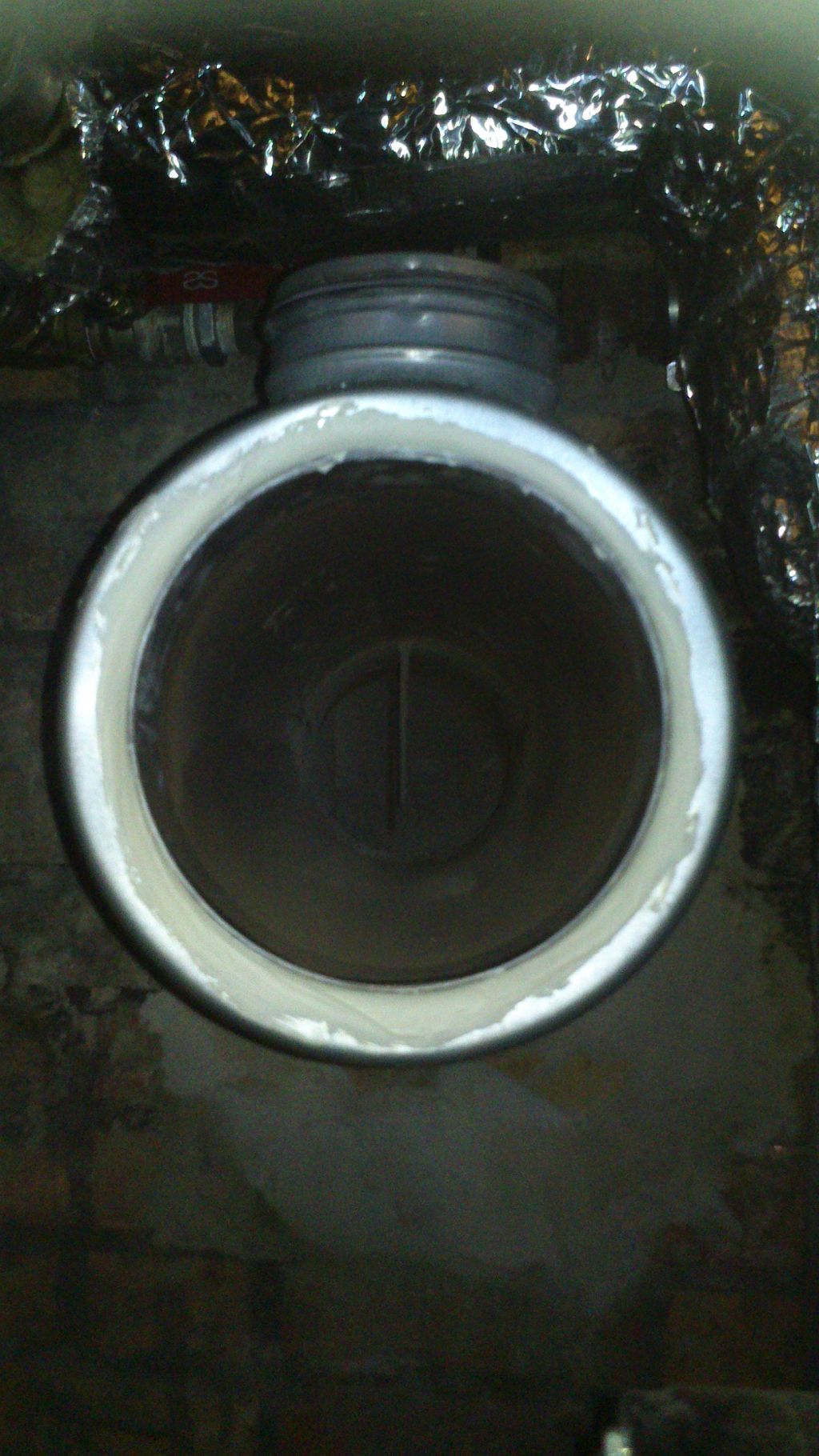

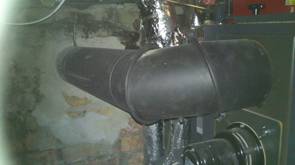

Ületasin viimaks laiskuse ja katsun mõne pildi abil kajastada oma uut soojusvahetit. Ehk saab keegi inspiratsiooni. Seoses katlavahetusega tuli panna ka uus suitsutoru ja leidsin, et sinna on kõige lihtsam soojusvaheti teha poes müüdavatest vent. juppidest.
Suitsutoru on 150mm ja vent toru 200mm, mille otsad sulgesin korkidega, kuhu lõikasin tikksaega 150mm avad. Õhu sisendi-väljundi jaoks ostsin valmis sadulad ja lõikasin samuti tikksaega augud. Sadulad neetisin külge ja panin kuumakindlat siili-kärssa vahele. Otsakorkide ja suitsutoru vahe tihendasin summutiparanduseks mõeldud möksiga, mis reklaami järgi kannatab 1000*C. Tegelikkuses ei tõuse temperatuur uue katlaga üle 300*C.
Mõned kommentaarid:
Olude sunnil on soojusvaheti pikkus 50 cm, millest jääb väheks. Abiks on, aga võimalusel tasub teha vähemalt meetrine.
Korstnasse mineva suitsu temperatuuri see soojusvaheti oluliselt ei mõjutanud. Üldse paistab sellega olevat nii, et mida madalam temperatuur, seda vähem soojusvaheti kaudu ära õnnestub võtta, nii et mingil määral isestabiliseeruv süsteem. Seega ei tasu karta liigset temperatuurilangu. Siis peab soojusvaheti ikka väga jõhker olema, et korsten külmast suitsust lagunema hakkaks. Mul on intensiivsel põlemisel temp ikka 220-300*C ja alla 200*C vajumisel on aeg peale visata. Korstna tervisele vajalik miinimum 160-170*C on seega tagatud ja tõmme on vaata et liiga kõva. Küttekulu on vana katlaga võrreldes no mitte päris 2x, aga tubli kolmandik väiksem.
Ventilatsioonitoru otsakorke ostes tasub tähelepanu pöörata materjalile. Ehituspoodides müüakse Lätis konservikarbi plekist tehtud kahest osast koosnevaid plönne, mida ei soovitaks. Korralikum versioon on paksust plekist ühes tükis välja stantsitud. Vahet teha on lihtne, esimene põnnab juba näpu vahel mudides.
Puhastan soojusvaheti sees olevat suitsutoru 2x kuus. Kogunenud tuhakiht on väga õhuke ja muidu poleks vaja nühkida, aga soojusvaheti efektiivseks tööks on see vajalik. Seepärast ostsin põlve, kus on puhastusluuk sees.
Soojustuseks on ümber pandud ventilatsioonitoru soojustusvill koos fooliumiga. Selle kuumataluvus on täiesti piisav. Kahjuks ei müüda seda väiksemas koguses kui 18m2, hinnaga ca 40 EUR, aga kui juba asjaks läheb, siis on seda ka mujale tarvis.
