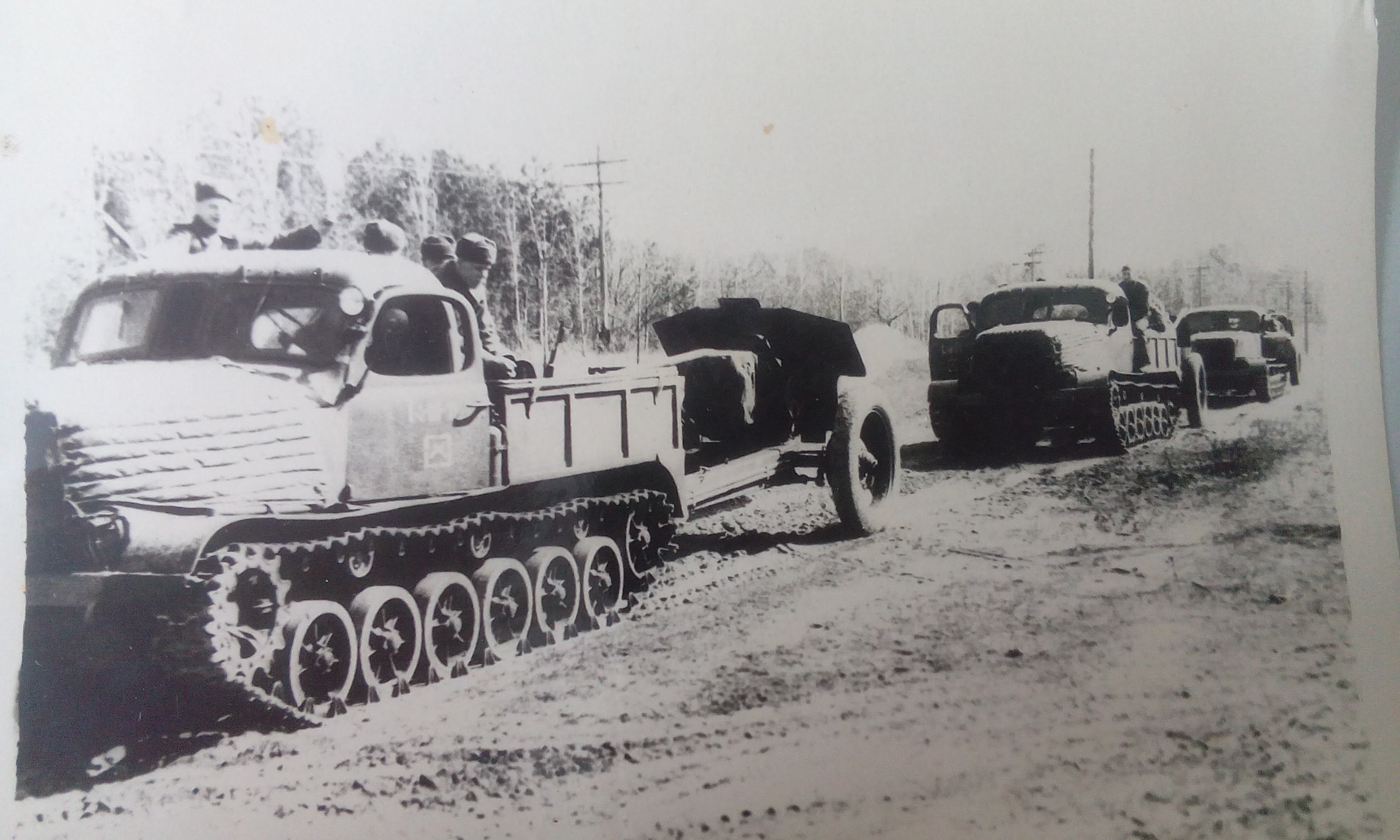

Mis autodega tegu? Miskit ameerika päritolu?
Foto taga oli tekst "Kiiev, 1959".
AT-L.
Kui keel suus siis: https://ru.wikipedia.org/wiki/%D0%90%D0%A2-%D0%9B
Paari vrakki nägi aastaid tagasi Pakri saarel.
(19-07-2017, 12:28 PM)Aspelund Kirjutas:  AT-L.
Nii ta oli,  Suur Pakri  07.03.2011  alustati nende transporti Emexisse.
http://fotoalbum.ee/photos/klemmm/111142921
