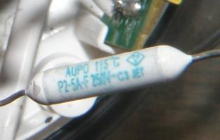

Hakkasin blenderit putitama. Esmane diagnoos: vool ei jõua ühe harjani. Avastasin tervelt 2 viga: staatorimähise ots lahti tulnud ja pildil tähistatud junnist ei lähe vool läbi.
Mis asjandus too on? Lähemalt ka:
Kas tollest asjandusest võib mööda hiilida? Igatahes kui mähise otsa harja külge panin, hakkas tööle.

(23-08-2017, 16:14 PM)oltsberg Kirjutas:  Hakkasin blenderit putitama. Esmane diagnoos: vool ei jõua ühe harjani. Avastasin tervelt 2 viga: staatorimähise ots lahti tulnud ja pildil tähistatud junnist ei lähe vool läbi.
Kas oomipoest ei pakuta uut kui klienditeenindajalt junni või asjandust küsida?
Termokaitse. Leiab igast elektroonikapoest ilmselt. Elfa, westbalt jnejne

(23-08-2017, 16:37 PM)s2si Kirjutas:  Kas oomipoest ei pakuta uut kui klienditeenindajalt junni või asjandust küsida?
Ikka vast pakutakse. Aga kes nii väikse asja pärast 200 km sõita viitsib. Hea meelega paneks blenderi kokku, juba kevadest peale laiali, saaks üks lõpetamata asi kaelast ära.
Küsimus ongi selles, et mida too junn toimetab? Kas ilma ei saa? Kuna kraadid peal, siis ise kahtlustan, et mingi temperatuuritundlik asi. Tänapäeval ju kõik üliturvaline.

(23-08-2017, 17:01 PM)oltsberg Kirjutas:
See sobib asemele parameetrite poolest:
https://www.oomipood.ee/product/ft115_te...0115%C2%B0
Mõõdud leiab siit:
http://www.velleman.eu/images/products/14/ft_t.jpg
Ja sõita pole selle pudina pärast ka vaja: kullerid ja pakiveofirmad teevad selle töö heameelega ise ära. Cool
Saab ka ilma, kui võimaliku  läbipõletamise riski kannad ise. Wink
Üks kadunud ettevõte Eestis kasutas palju väikeseid el.pliite üheplaadilisi, milledel need suht kohe otsa said, võtsin need vahelt ära ja kõik korras. Edasi töötasid edukamalt. Ainuke mis juhtuda võib on vist mootori otsa saamine, siis ei pea enam ka seda remontimaSmile
