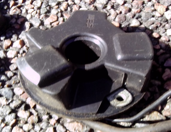

Jonseredi summutipoldid (m5x80mm) kerisid ka ennast lahti ja kadusid ära. Korduvalt. Proovisin tavalisest M5 keermelatist uued teha, ei jäänud kinni.
Ostsin kirvehinnaga orig.Husq summuti poldid, lõikasin lühemaks, keermestasin juurde ja paikapanekul lükkasin igaks juhuks poldiauku törtsu Bosali summutipastat. Siiani pole lahti kerinud. Kuskilt jäi meelde, et need poldid on analoogselt plokikaane poltidega elastsed, ehk venivad. Kui juba veninud, siis lootusetu,et pidama jäävad.
Antud polt vist liiga lühike,et elastsus mõjuma pääseks, pigem keere kulunud. Jonseredi otsakaane poldid sarnaselt eeltoodud soovitusele M6 peale üle lõigatud. Originaalidel kas keere maas või logisesid lahti.
Pildilt paistev odav lahendus, kus polt on kinnitatud läbi vedru otsa tehtud aasa, ei saagi eriti kaua koos püsida. Vedru niheleb ja pöörab polti mingil määral siia-sinna.
Hea lahendus oleks paksem fikseeritud asendiga seib. Kasvõi sektor välja käiata ja vastu jahutusribi toetada.
Tea midagi - kui sai emmkuuele ümber lõigatud, lõppes vedru lahtitulek. Tõsi, siis hakkas vedrusid minemaWink
Vint õnneks veel p**ses pole, aga maru halb on seda ülekeermestada sest see sarnaneb rohkem kruvi kui poldi vindile. Kuid hea ksf Marko andis selle seibiga küll hea idee, mis mul juba peas valmis on tehtud. Tehagi suurem seib, mis istub ribide vahele. Poldile keermeliimi ning kui vedru liigubki, käib ta vastu seibi. Nii ei saa ta otse vastu polti olla ja seda lahti "nühkida" . Vaatab homme ja eks annan teada, kas see lahendus toimib.

Ja toimiski see seibi lahendus. Muidugi ta ei tahtnud kinni püsida, kui ei pannud "abivahendeid". Ma ei pannud liimi vaid, seda sumpsipastat sest liim lihtsalt ei hoidnud. Aga tundub et sai hea küll.

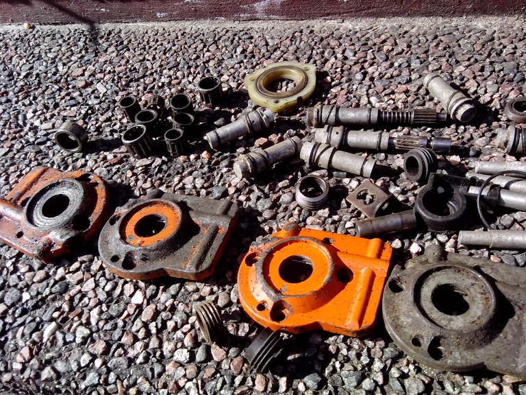

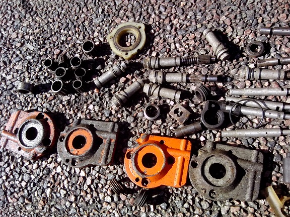

leidsin karbitäie vanemate saagide jubinaid, äkki kellelgi vaja? Süütemäng oleks justkui uus vist.
