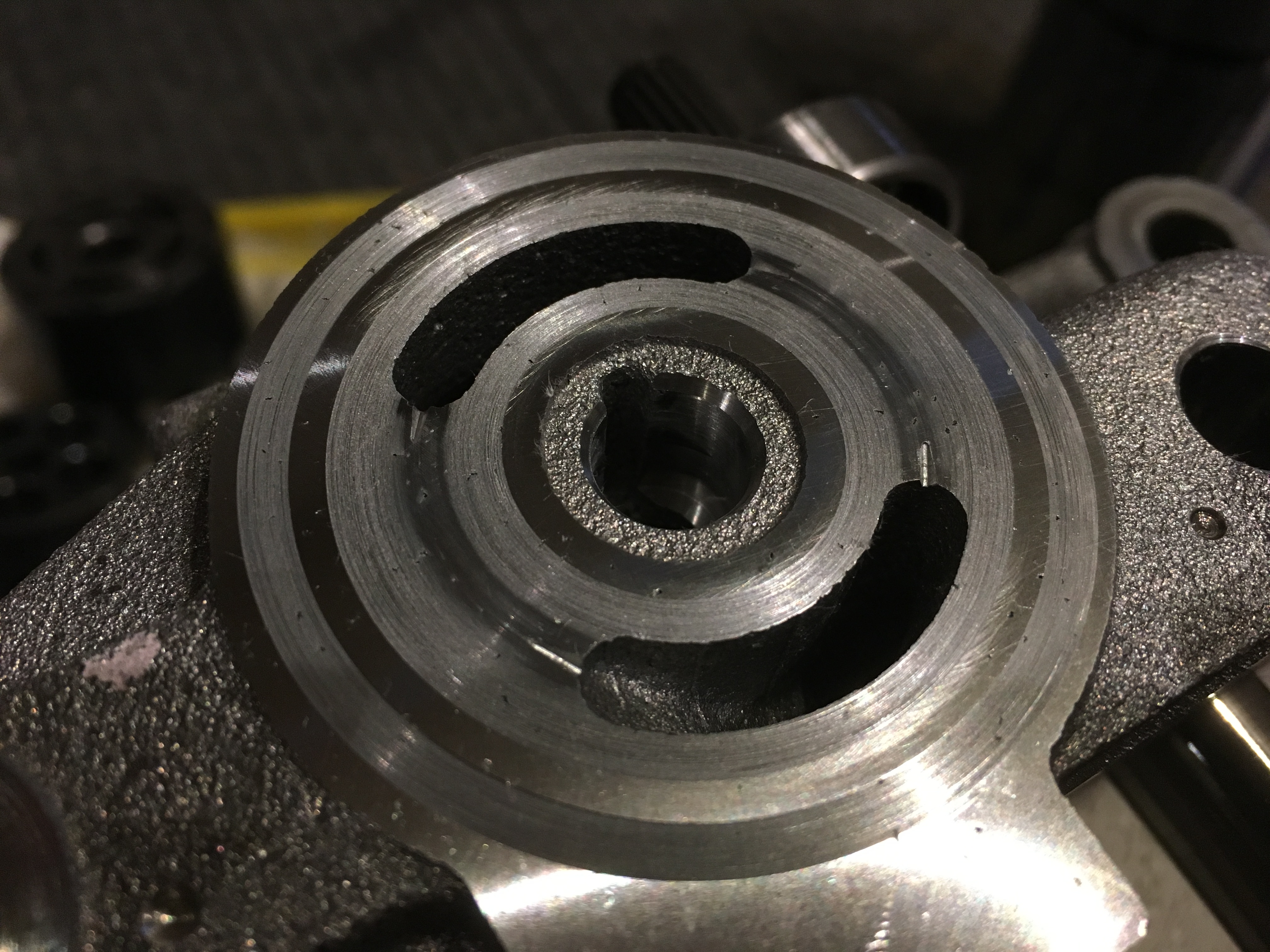

Konsulteerides kodanikega, kes pumpe ja hüdraulikat põhitööna teevad. Siis minu toodud piltidel olevad pumpade pinnad on kasutuskõlbmatud.
Ka Husqvarnasid remontiv kodanik kinnitas, et kui need hüdroajamid kuivale jäävad, siis on see päris kindel surm pumbale. Ehitusestki selgub, et pump asub kõige kõrgemal (jääb esimesena "kuivale") Lisaks hakkab õlipump kuivale jäädes õhupumbana tööle, mis viimasegi õli pindade vahel välja lükkab.
Pumba raam (millel asuvad ka need pildistatud pinnad) on alumiiniumist. Puhtteoreetiliselt oleks võimalik seda parandada mõlema poole pinna lihviga. Praktikas ei ole see teostatav ega tehtav. Ka tulemus on küsitav. Kvaliteetsemas mehaanikas teostatakse sellised pinnad messingust, mis on kordi vastupidavamad.
Ehk nende pumpade nii T36, kui K46 nõrkus selles ongi. Ka välismaal kirutakse K46 (mis on oluliselt levinum) vastupidavust ning piltidelt selgubki, et need samased pinnad kuluvad kiirelt.
T36'le varuosasid ei olegi. Husqvarna müüb mulle lahkelt terve käigukasti/ülekande. 540 hästi kulutatud eurot.
Minujaoks kaasus suletud. Olemasolev ajam jääb nurka "varuosadeks" alles, ehk kui huvi, siis otsingus on märk maas.

kaarelj, tere tulemast klubisse! Need tufftorqid on ühed parajad õnnetused. Muidugi ei ole 100% kindel, kas õlivahetusega oleks asi parem olnud. Sain enda oma liikuma kui vahetasin komplekti osaliselt, st korpus ja mootor said uued aga pump jäi vana kuna seda millegipärast ei tulnud. Onu Sami järeltulija oli valmis mürki võtma, et saatis aga juu siis keegi ta vahepeal tuuri pani. Pumba tööpinna lihvisin kodusel meetodil, jämedam liivapaber + peenem liivapaber. Liivapaber klaasil ja klaas siledal-jäigal alusel. Töötab siiani. Ei ole päris kindel, kas liikumiskiirus on sama kui uuena aga ta liigub siiski. Just tulin heinamaad niitmast, Tõmbas niiduki rihma puruks. Peale kohvi lähen viskan poolpiduse peale ja lasen edasi.
Seega proovi lihvida. Võimalikult täpselt tasapinnas, et asja mitte hullemaks ajada.
