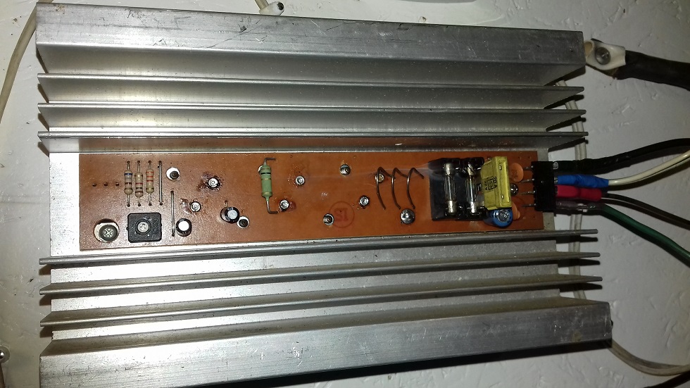

Lisan: Mõõtsin väljundpinget ilma koormuseta. 13,2v. Kruttisin Overspeedi poolt viidatud kruvi ja voilaa 14v.
Seda 12,5v , aku laadimisel, ei maksa võtta püha tõena. Suur aku oli saanud laadimist liiga lühikest aega. Pinge oleks ilmselt tõusnud 13,2v peale alles nädala pärast.
Küll laadimisega hakkama saab, kui muundur kohe maha ei põle. Kaitsete vahetamise mõte ei ole ka suurem asi. Mitu korda neid peaks ennem vahetama, kui enam läbi ei põleks. Loodan, et ka teine loomkatse kordab esimest ja muretsemiseks polegi põhjust.

Pange laadimisjuhtmele ampermeeter vahele. Nagu ma enne nende transistoride kohta kirjutasin, siis kuni 10 Amprit peaks olema neile lumme k...a. Üle 30A mina ei laseks. Mida rohkemaks keerate potekast volte, seda rohkemaks muutub ka vool (sama koormuse juures). Mingil hetkel hakkavad transistorid kärssama. Samas peaks mõõtma laadimispinget akuklemmidel, et see oleks ligilähedane korras auto laadimispingega. Mina sellest alustaksingi - amprid loksuvad ise paika, sõltuvalt aku tühjusest.
Edu!
Tsitaat:Kaitsete vahetamise mõte ei ole ka suurem asi. Mitu korda neid peaks ennem vahetama, kui enam läbi ei põleks.
Ei saanud aru.
Kaitsmeid ei pea üldse vahetama. Ainult siis paned uue sama suurusega kaitsme kui mõni läbi kärssab. Ja ära pane suuremaid kaitsmeid kui just eesmärgiks pole seadme surmamine.

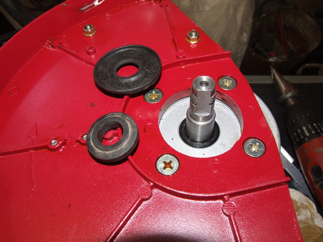

Selleks, et saada erk masin, peab ta olema pisike/kerge ja võimsa mootoriga. Kuna saagide romulat pole olemas, tellisin kohe kaks uut saagi. Üks oli suur ja loomulikult siis 2,2L mootoriga ja teine pisike, millel peal 1,5L vabalthingav.
Lappisin mõlemad saed kokku ja hakkasin osi ümber tõstma. Vahetasin ära siis mootorid ja siinide jalad, kuna suuremal mootril ka suurem ketas. Väike saag tagasi kasti oma aega ootama (kui kellegil soovi, on müüdav)
Kuna sae kiige võll kipub vale koha pealt liikuma, siis oli sinna vaja teha lisakinnitus. Selleks sobis hästi maanduskaabli ühendusklamber. Lisaankur sae külge ja klamber peale. Nüüd kiigub saag kapronpuksidel.
Läbivuse suurendamiseks (servi kivi) on vaja natike kaitseid lõigata.
Et vesi laagrite vahele ei saaks (kuigi uuel sael on sinna pandud juba simmer) panin võllile lisa veetõrjujad. Nagu laevadel on otsad rottide eest kaitstud.

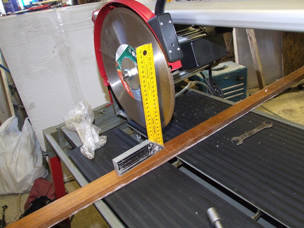

Muidugi tuli kummid vahetada slikkide vastu. Igatsorti hammastega ja aukude kettad on saatanast, nagu oreliviled. Sileda kettaga kuuleb isegi veesolinat, samas teiese kettaga peavad kõrvaklapid peas olema. Kivi lõikamisel vahet ei ole. See aeg aga on sae pöörlemise ajaga tühine.

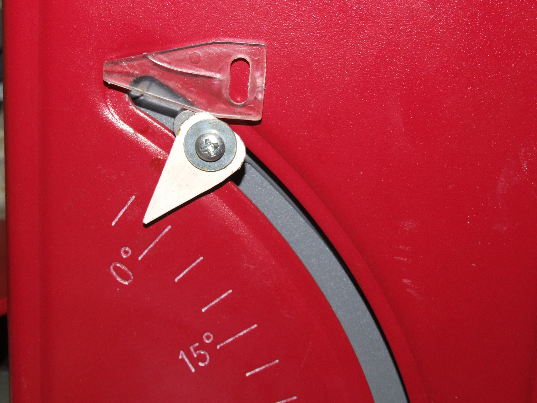

Kalde näitamise nool on naerukoht. See on juba ilma töötagi katki keeratud. Panin sinna lihtsalt plekitüki.
Tuunitud pillil peab ikka aknapesu ka võimsam olema. Samott tahab lõikeks rohkem vett saada. Kahelt poolt vesi kettale on etem.

Elektrisüsteemiga olen ka edasi läinud. Laelamp põles aku pealt ööpäeva, see ei mõjunud tuhkagi. Võtsin kasutusele kangemad tarbijad. Lasin kongi aku külmutuskapiga 10v peale (võttis aega ainult 5 tundi) ja siis üritasin teda 24 - 12 muunduriga laadida. Algul kukkus laadima, aga päris kiiresti vaibus. Peale natukest pusimist selgus, et üks sisemine kaitse oli läbi põlenud. Pistsin siis ühe kollase kahvelkaitse sinna vahele. Natukese aja pärast sulas plastik ära. Rohkem enam ei hakanud mässama. Võtsin valmisvarutud koormustakisti ja suskasin järjestikku ahelasse. Nüüd tasapisi laadib. Takisti on 50c kraadi ja muundur ise ka väheke leige.
