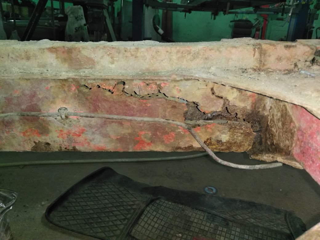

Täna natuke valges piilusin õues ja jama on see,et seda raami on sealt kabiini alt lapitud ja siis seda lappi veel lapitud ning seda lapitud lappi on veel tugevdatud Sad
Ehk ilmselt mõteks teine raam kõrvale vaadata kas või juppide jaoks.

Raam jah redel. Alumise profiili osa on keeratud servadega U ehk siis 20mm serv, siis 125mm kõrgust ja siis 60mm laius. Ülemine profiili osa siis samuti keeratus servadega U ehk siis 20mm serv,siis 30mm kõrgust ja siis 60mm laiust. Materjal 2mm.
Ülemise asjanduse saab välja vingeldada ühes tükis. Alumisega peab tegema ilmselt kahest osast. Kuna seda jama on igast otsast lapitud ja teen seda enda tarbeks,vahetan kogu selle tala majanduse välja. Siis kestab minu vajadused/aja kindlasti ära. Kabiini alt on õnneks väga heas korras. Pudedaks läheb kohe kabiini lõpust.

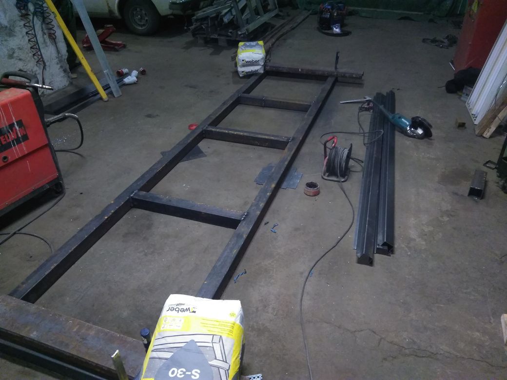

Kuna puksiiri oleks vaja,sai otsustatud asi käsile võtta. Või noh vähemalt alustada(nagu ikka projektidega Big Grin )
Raam on mingi 1m kabiinist täielikult olematu.

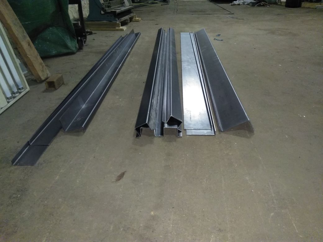

Originaal raam on 2,15(2.2)mm plekist. Ma hankisin RGR-ist 2,5 pleki.
Pikkade taladel esimene osa on 125mm kõrge ja tuleb teha kahest osast. Z ja L
Tagumise osa tala kõrgus on 80mm ning tuli samuti teha kahest osast.
Peale käiv 40mm kõrge osa aga sai tehtud ühest tükist.
Ristitalade materjali toorikud on ka ära vingeldatud. Sai laenatud ka plasmalõikur,et ristitaladele sobilik kuju ka anda.
Ja kuna töölaud mul ainult 2,5m pikk on sai tehtud raam(4m), mille peal siis veokaraami kokku saab hakata panema.
Abiraami materjal sai kenasti põrandale ära looditud ja kokku keevitatud. Kartsin,et kisub kõveraks aga jupi kaupa keevitades ja raskuseid kasutades jäi tulemus super. Hetkel läheb see abiraam lihtsalt kahepostitõstuki käppadele ja seal siis hea pusida.
Sai ära puuritud ka mõned augud,et hiljem ülemine ja alumine pool kinni keevitada. Auke oli täpselt 360tk.
Korra mõtlesin kasutada ka punktkeevituse seadet,aga enda oma võtab ainult 1,0+1,0mm ning sõbra oma 2,0+2,0mm. Mul aga 2,5+2,5mm vaja.
Ja nii ta siis pihta hakkab.

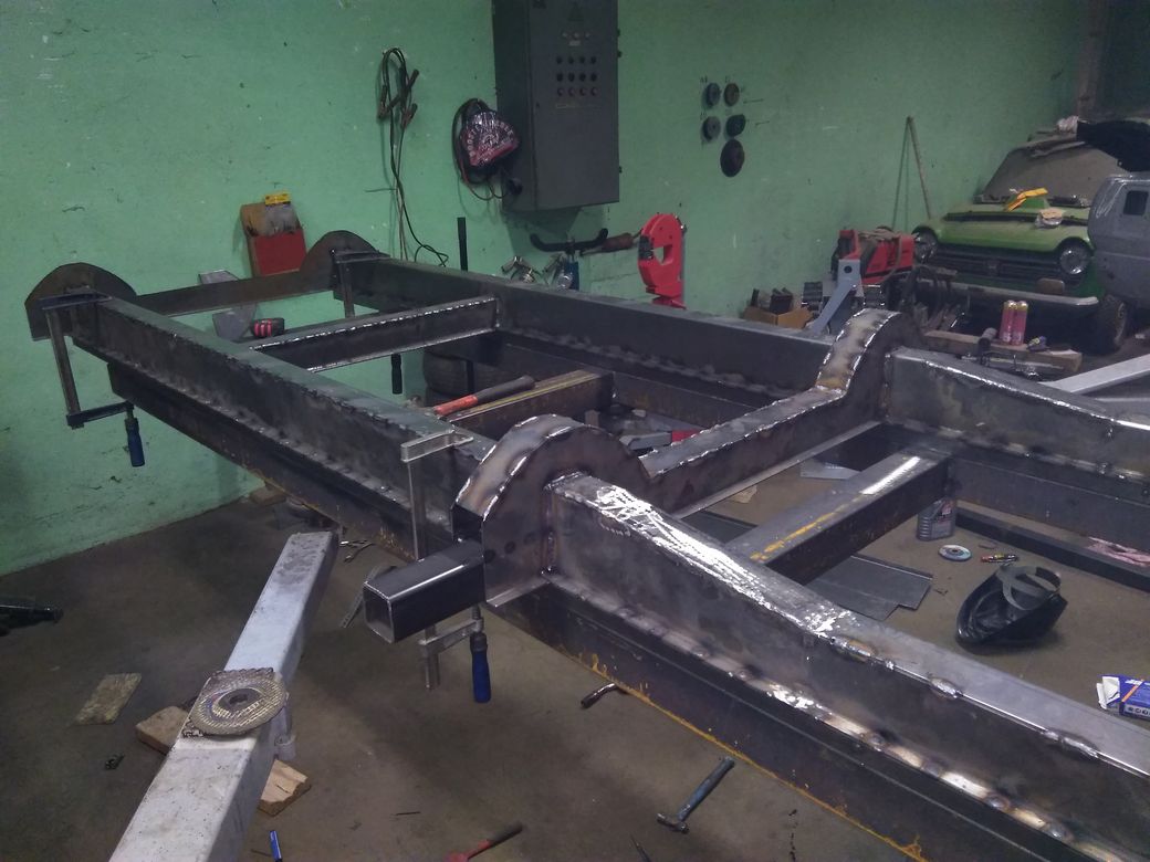

Täna sai siis päevake raamiga veedetud. Pikitalade puzzle kokku punktitud ja ristitalade osad ka välja lõigatud. Viimaseid peab veel natuke lõikekohtadelt siluma kuna kaarte osad ei tulnud kõige sirgema servaga plasmaga lõigates.
Ehk vaikselt edeneb. Vaja veel lõigata kardaani tugipukile mõeldud tala. Siis saab ka need kokku punktida ja kõik mõõdu järgi paikka panna.

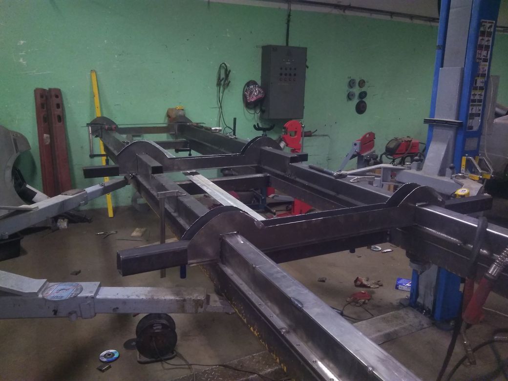

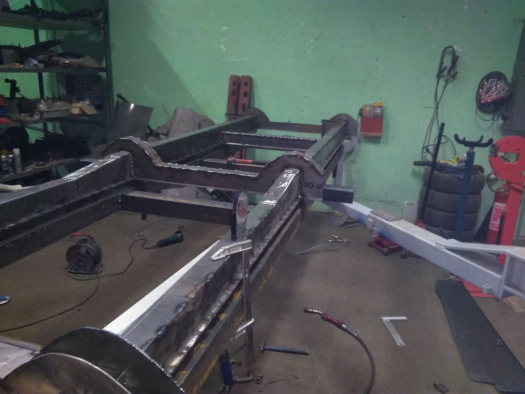

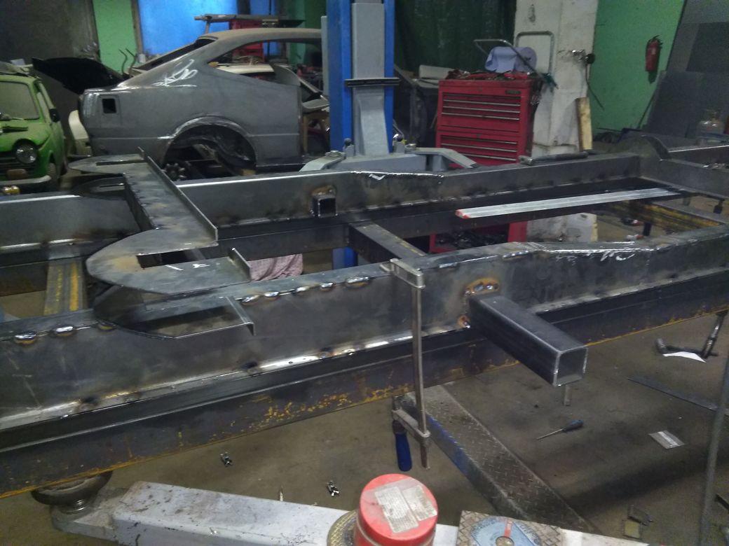

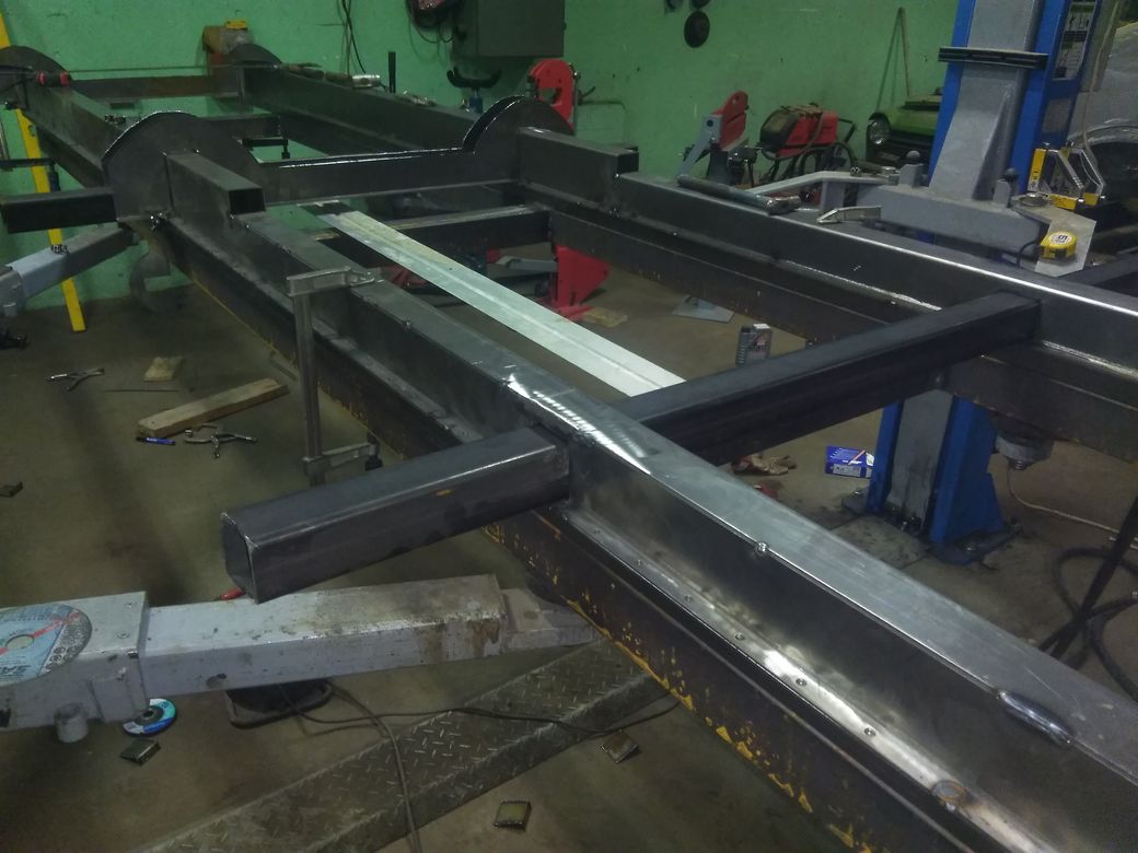

Aga täna pealelõunat sai natuke raamiga tegeletud siis. Sai ära mõõdetud ja märgitud ristitalade asukohad ja sobilikud augud raamile sisse lõigatud. Kuna vanalt raamilt tänu tuhandele lapile oli pea võimatu adekvaadset mõõtu saada sai kasutatud auto kereroboti andmeid(seal joonis olemas olulisemate mõõtudega ja mõõtepunktidega).
Lehtvedru kandurile mõeldud kronsad teen nelikanttorust ja välja siis kolmnurkplekid ka peale külgedele. Algul mõtlesin,et panen selle nelikandi ühes tükis läbi ristitala aga vist pole erilist mõtet. Parem jupid läbi pikitala ja tala külge keevitusega kinni. Säästab mõned kilogrammid Big Grin
Raami ülemineku koht kõrgemast madalamaks sai ka valmis.
Vana raami küljest sai kõik mis polditav ka ära kruvitud. Ainsad poldid mis mingit liikumise märkki ei näidanud on lehtvedru otste kinnitused. Nendega peab ilmselt natuke kuumaga ehmatama.

Raamiga sai päris mitmed tunnid mässataud,aga eemalt vaadates nagu polekski midagi eriti teinud.
Ma pole vist elu sees niipalju mõõtnud,siis kontrollinud ja siis igaks juhuks uuesti üle mõõtnud asju kui selle raamiga. Nii mõõdulindga kui loodi ja nurgamõõtjaga ning vinkliga. Isegi laseriga proovisin korra. Aga selle üles seadmine on kole keeruline. Ehk jään vanamoodsate asjade juurde. Õnneks tuli välja,et hea tuttav Rootsis on nooruspõlves ehitanud raame ja pealisehitisi sõjaväelistele autodele. Ning jagas hulgaliselt nippe kuidas ning mis järjekorras keevitada ja mida teha.
Ehk hetkel suht kinni lastud juba kardaanipukile mõeldud tala ning eespoolne vedrukinnituse tala. Vedrukandurite otsad on siis nelikanttorust 60x60x4mm. Pistetud läbi raami ja lastud seest ja väljast kinni. Eks vaikselt jälle keevitab ja jahutab kuniks valmis.
