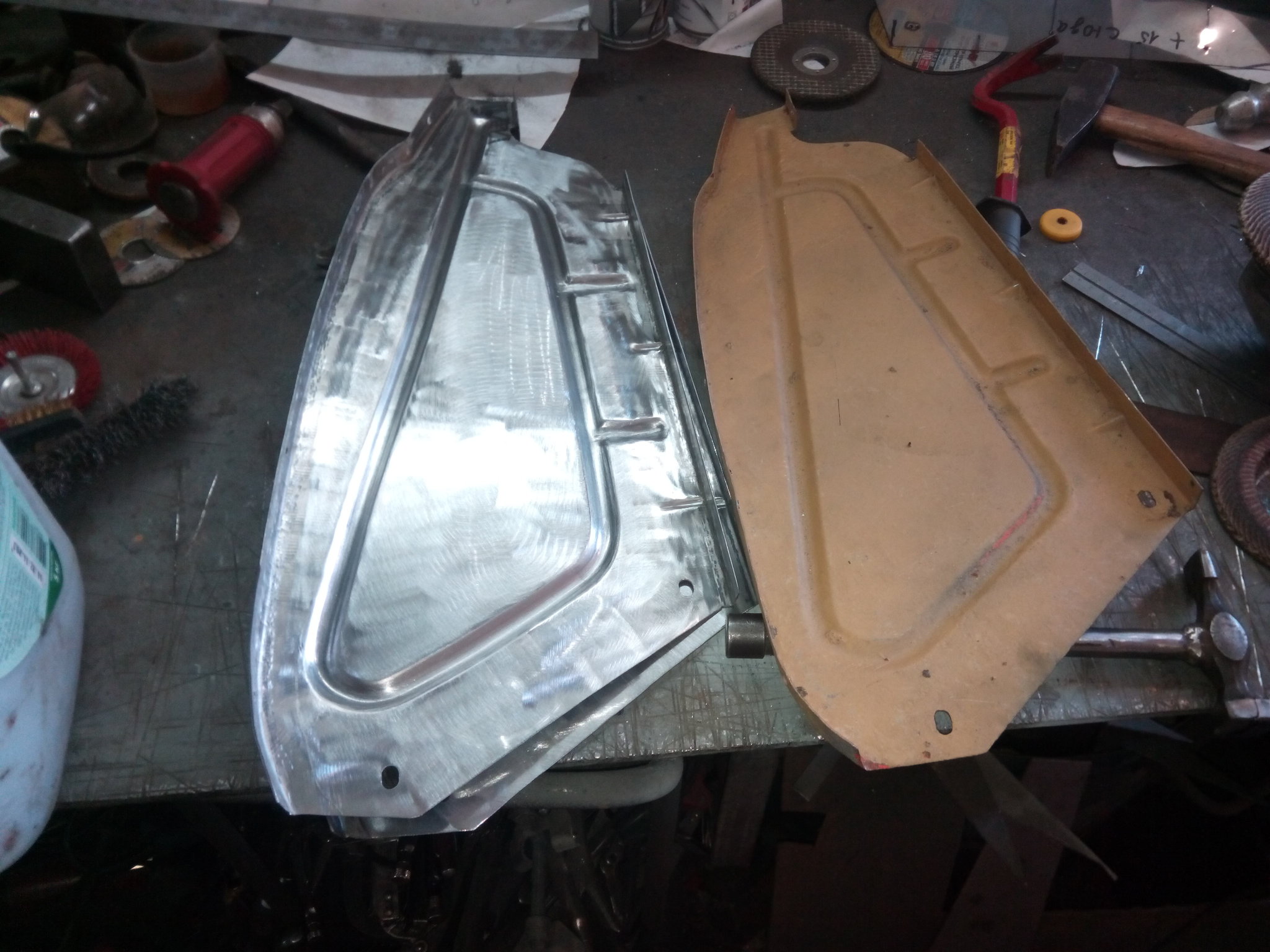

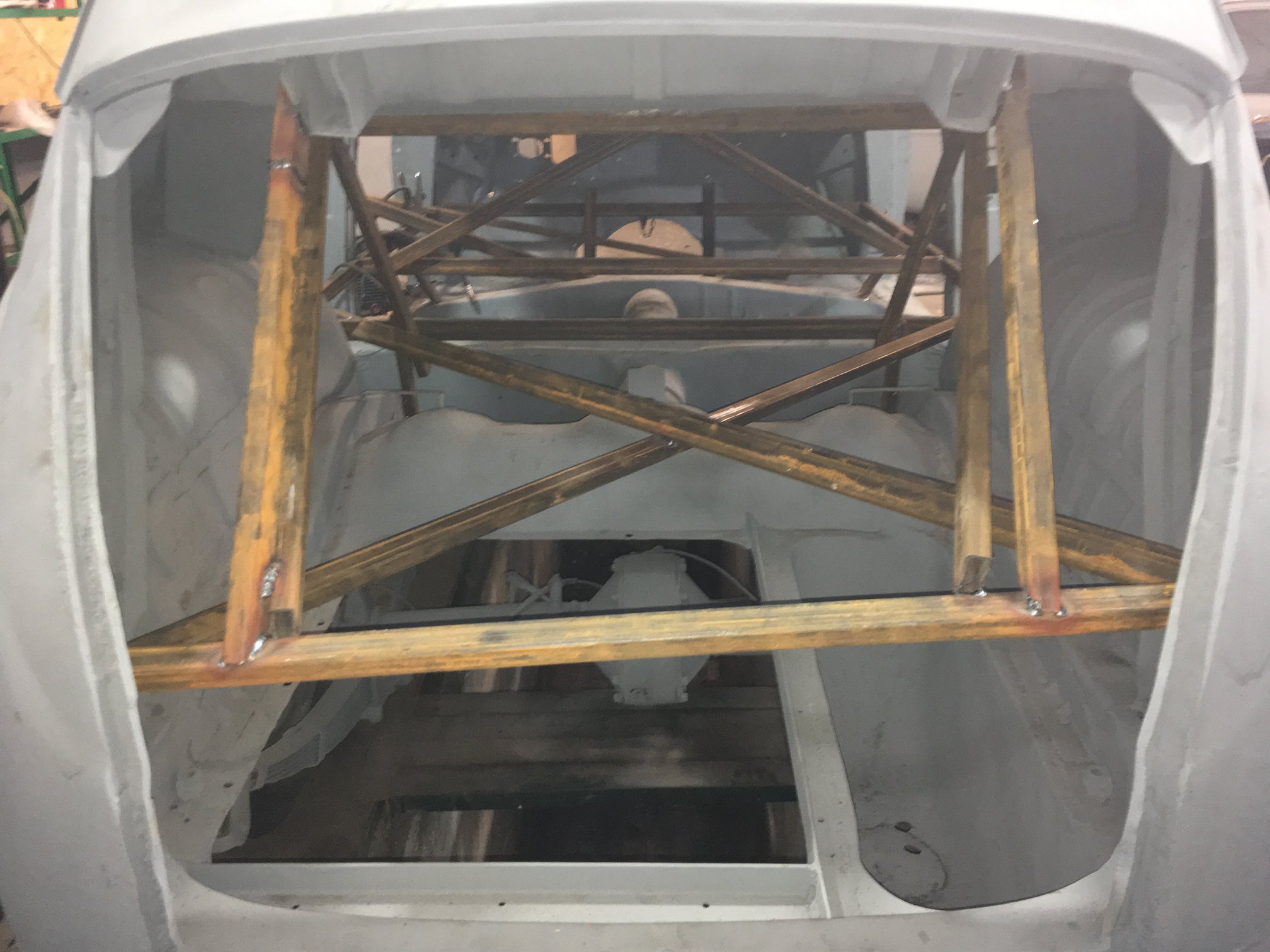

Pobeda keretöödest ka natuke. Kõik roostes ja kahjustatud plekid olevat välja lõigatud. Sellest küll pilte ei saadetud aga käib puuduolevate detailide tegemine. Sellest paar pilti ka.
Pilte vaadates meenus, et kõndisin hiljuti sama teed. Ma pisut "lasin üle" elik tervet tükki ei viitsinud uut teha, asendasin vaid huumuseks muutunud fragmendid. A tuhka pähe raputama ei pea- ukrainlased pole jälle viitsinud tugevdus-nurki "vormistada". :Smile
Ja nüüd asjatundmatu küsimus:
Minu pildil kujutet 21-e vile ja ukrainlaste fotol olev Pobi tükk on suuresti sarnased. Kas M20-l ka sihukesed tükid olid või on too detail laenatud 21-lt nagu ka pakiruumi põhi?

[Pilt: DSC_1856.jpg]

(20-11-2017, 22:02 PM)Kadjakas Kirjutas:  Pilte vaadates meenus, et kõndisin hiljuti sama teed. Ma pisut "lasin üle" elik tervet tükki ei viitsinud uut teha, asendasin vaid huumuseks muutunud fragmendid. A tuhka pähe raputama ei pea- ukrainlased pole jälle viitsinud tugevdus-nurki "vormistada". :Smile
Edu ja asju!
 Ausalt öeldes ei oska sulle vastata. Paari nädala pärast tuleb seal inspekteerimas käia, siis küsin kõik järele. Sellised märkused on väga teretulnud, sest ise pole Pobidega väga hästi kursis. Gaz 21 - 23 on see eest väga käpas. Neid on mitu korda kokku - lahti võetud.
(20-11-2017, 22:08 PM)AsTroSS Kirjutas:  Tugevdusnurgad on olemas, need on püsti ja pildilt pisut kehv näha
Nende pressit nurkade vormistust pidasin silmas.
[Pilt: DSC_1858_koopia.jpg]
A noh, eks ka minu omadel on arengu-ruumi.
Edu ja asju!
Need on seal olemas, tee pilt pisut suuremaks ,siis on näha

(20-11-2017, 22:15 PM)Formika Kirjutas:
Edu ja asju!
Kurrja, kui nüüd Pobi ja 21-e küljepleki profiili vaadata, tekkib uus küsimus: kuis pildil olevad tükid Pobi koopasse passivad?
Kui viitsid- uuri inspektsiooni käigus seda asja ja tseeri pildimaterjali.

(20-11-2017, 22:33 PM)Kadjakas Kirjutas:
Edu ja asju!
Tugevdusnurgad olemas, minu arust

(20-11-2017, 22:33 PM)AsTroSS Kirjutas:  Need on seal olemas, tee pilt pisut suuremaks ,siis on näha
On-on, a irisen vormistuse üle. Kuju ei sobi mulle.Smile

(20-11-2017, 22:36 PM)Kadjakas Kirjutas:
Saatsin küsimuse, vastati, et neil täiskomplekt originaalseid Pobeda plekke ja nende järgi teevad uusi detaile, mida kusagilt enam ei leia.
See vidin pidi 100% õige olema.

(20-11-2017, 22:41 PM)Formika Kirjutas:
Pildilt tundub küll, et täpsus ei ole päris 100%, vaid 98,5%,  ehk et uued tugevdusnurgad sellel detailil paistavad madalama sügavusega. Eeldusel, et see teine roosa detail, mis on pildil võrdluseks, on originaal.
#60
Värv peale lasta siis on ilmselt samasugune. Valgus petab.
