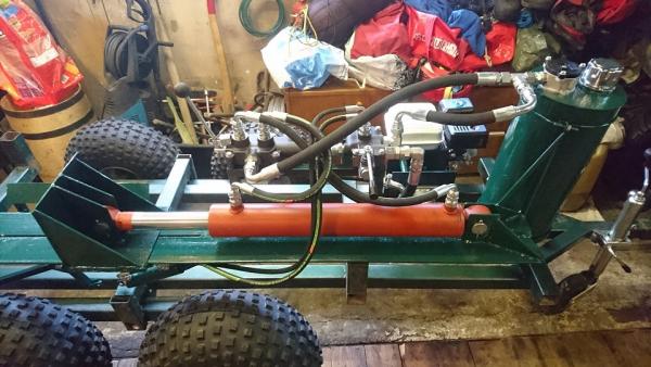

Tere targemad! Lühidalt - oli ammu mõte ennast harida ja nö. "learning by doing" stiilis ehitada puulõhkuja, mis ATV järelkärule mahuks ja oleks bensiinimootoriga. Netis ja YoutoBe 's ideede puudust juba ei tule, küll aga ei ole need jus kõige täpsemini kirjeldatud ja detailidesse lahti seletatud ja kui ongi, siis mingis USA mõõdustikus, mis võtab juba keskendumise mujale. Põhimõtteliselt sai ta nüüd valmis, aga vot ei tööta Esialgu tahtsin käima panna ta vana classic muruniiduki mootoriga (vedeles niisama) ja sain aru et see ei toimi, nüüd proovisin suurema 6,5hp mootoriga ja ikka ei toimi. Mootor veab ennast küll ääriveeri kuidagi käima, aga kui peasilindrit liigutan, siis vaevaliselt liigub ja mootor sureb ära. Ma siis mõtlesin, et võtan tagasivoolu filtri vahelt ära, võtan kiilu üles/alla silindri jagaja vahelt ära ja jätan ainult peasilindri ning selle jagaja - ei tööta, sureb ära, isegi tühi silinder ei liigu edasi-tagasi.
Ma siin mõtlen, et 6,5hp peaks ikka nii palju jaksama, et silinder ikka liiguks, sest kui õli sees ei olnud, siis käega tõmmates sain ikka tsükli tehtud ja kui ma ajan pumpa akudrelliga ringi, siis ka silinder teeb oma töötsükli ära, küll väga aeglaselt, aga kindlalt.
Pump on Hyrdosila Master series 32 (NS32M-3), mootor 6,5 hp, jagaja 80l/min, voolikud 3/4 tolli ja jagajast silindrisse 1/2 tolli, peasilinder käiguga 500, säär 50 ja silinder ise 90. Kiilu reg silinder 40mm ja säär 90mm käik 100mm, jagajast väiksesse silindrisse läheb 3/8 tolli voolikud ja ühendused. Jagajad on ühendatud nii, et kõigepealt käib õli läbi kiilu silindri ja seal on nö "power beyond" süsteemiga viidud peasilindri jagajasse.
igatahes kui keegi oskab öelda, kas antud juhul piisab sellest, et panna suurem mootor nt 13-15hp, siis oleks ok ja teeks ära ning asi töötaks. Aga mul on kahtlane tunne, et ka see ei aita (sest 6,5 hp peaks seda vähemalt tühjalt ilusti liigutama). Või kui panna väiksem pump, aga samas analoogsed masinad töötavad ka analoogsete pumpadega. Kas võib olla, et voolikud on liiga jämedad/peenikesed? Survest ma ei tea midagi, aga ka selle manomeetri saab vahele panna kui sellest abi oleks. Kas võib olla ehk on jagaja/jagajad vigased, häälestamata ? Igasugune abi on teretulnud!
Proovin mõne pildi ka siia panna kui sellest oleks abi.
