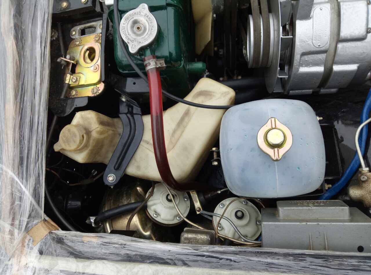

Esimesel pildil olev jubin on tuttava loomuga. Kui Sinu oma miskil põhjusel natuke vähe toimetab, siis kruvime mõnelt sõjaväe Zililt teise maha ja katsetame sellega. Võimalik, et isegi seda teist jubinat võib leiduda.

(30-11-2017, 19:06 PM)Mufff Kirjutas:  Esimesel pildil olev jubin on tuttava loomuga. Kui Sinu oma miskil põhjusel natuke vähe toimetab, siis kruvime mõnelt sõjaväe Zililt teise maha ja katsetame sellega. Võimalik, et isegi seda teist jubinat võib leiduda.
 Jah, need on täpselt ühesugused, nii sõjaväe ZIL-l, URAL-l, kui ka valitsuse ZIL 4104 ja + mudelitel. Kas sul siis enamlased siit lahkudes jätsid mõned ZIL-d hoovile seisma, kust annab kohe maha keerata.

Las poiss seletab Sulle kuidas asjad on. Tema teab, aga kui vaja on, siis hakkame võluma ja midagi me ikka välja võlume.

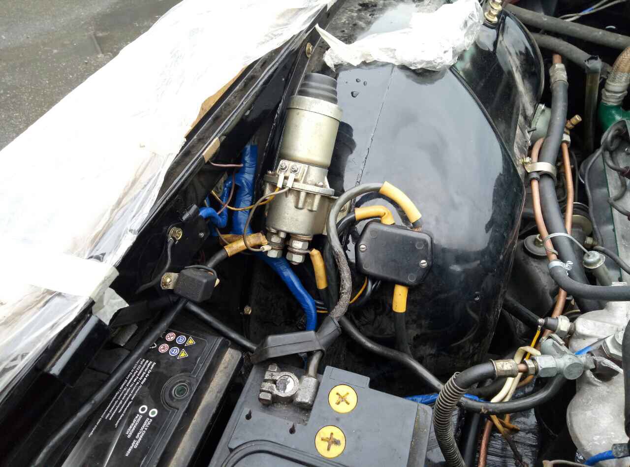

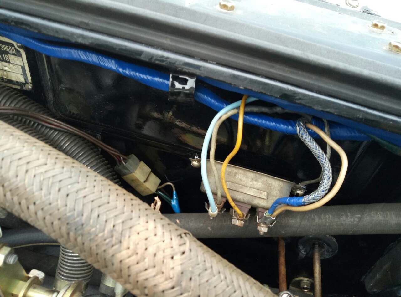

Juba paar nädalat pole 14-dast Tchaikast juttu olnud. Niikaua, kui ära käisin sai elektrik oma töödega maha ja kõik vead kõrvaldatud. Suure finaalini läheb veel aega aga selle aastaga peaks joone alla tõmbama. Järgmisel aastal saab Kajakas 35 aastaseks ja siis tuleb kõrge komisjon kohale kutsuda, eks siis saab projektile joone alla tõmmata. Mõned pildid ka problemaatilisematest sõlmedest.
