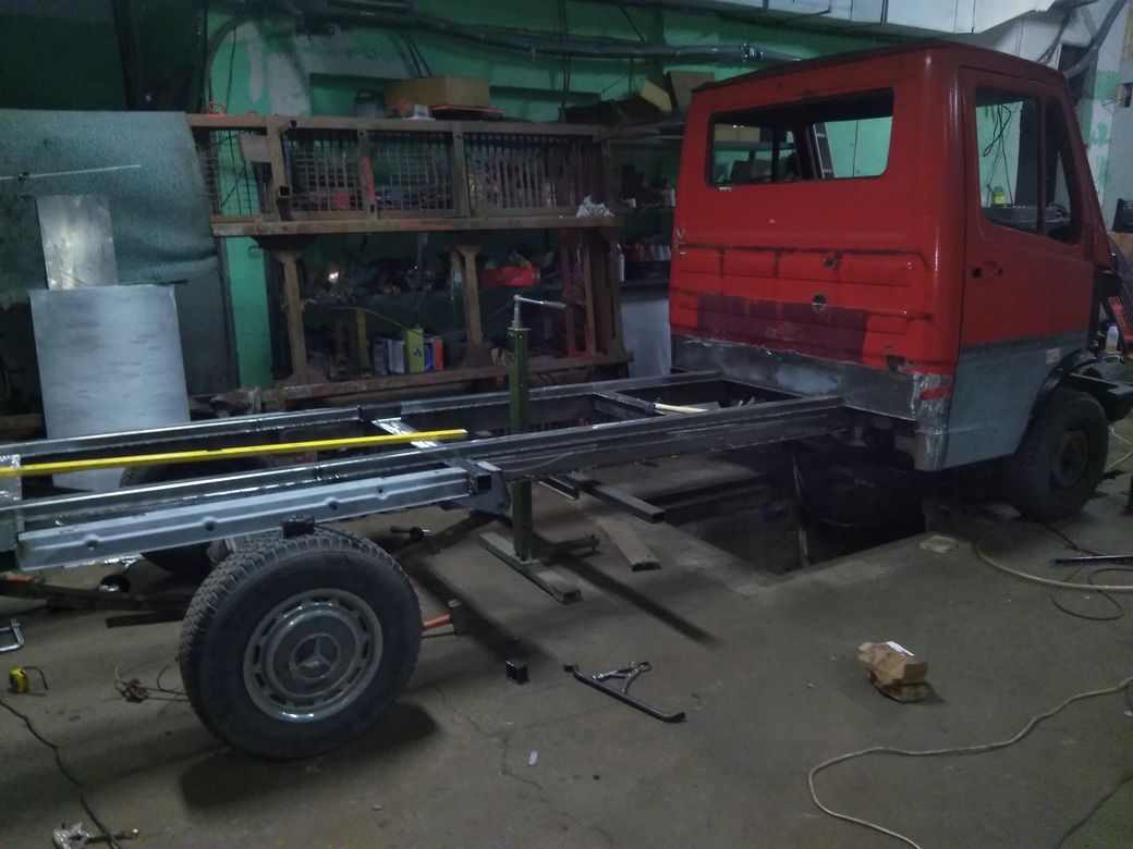

Täna sai esiosa korda tehtud. Kabiini juures veel jäänud siis juhiuksel peeglitagune kolmnurk ja tagaakna raamil üks väike koht. Siis peab natuke tagaseina sirgemaks(sinna keegi sisse sõitnud ja natuke liiga mõlgiline) tegema ja voilaa. Nojah esiosa ka kenasti kokku sobitama prooviks.
Saab raami kallale asuda,et lehtvedrude kinnitused ja igasugu muud kronsad ka külge keevitada.
Auto värv toodi kah täna Värvifoorumist ära. Värvi nimi on "Bloody red"
Raam läheb mustaks. Vedamise platvormi esialgu ei korrast eriti kuna on õhk õrn lootus saada omale alumiiniumist valmistatud plate mida kaasaegsetel MB-del pruugitakse. Säästaks jälle mõned kilod(kaalus siis Big Grin ). A noh see liiga kauge asi on hetkel.
Pleki keevitamisest sai kopp ette ja otsustasin auto ratastele panna vahelduseks.
Vahetasin katkise pealehe ära ja panin jubinad kokku. Nüüd sild all ja saab igasugu kronsasid külge vaikselt leiutama hakata. Imelik oli vaadata seda autot omal jõul seismas. Meenus viimane kord kui plate eemaldasin ja raam kenasti kolmnurkseks vajus Big Grin

Täna sai siis sipsti paagi kinnitused tehtud ja kuna vanad tagumiste amortide ja stabikavarda kronsad olid auklikud ja osaliselt lapitud sai nende valmistamisega ka vaikselt alustatud.

Paar päeva siis jälle sai pusitud. Kronsad sumpsi ja käsipiduri trosside jaoks uued tehtud ja paigas. Samuti tagumiste amortide ja stabika kinnitused. Plate kinnitamiseks said ka kinnituskõrvad raamile külge. Õhtul tõstsin veel plate ka peale. Siis hea homme platele kinnituskõrvasid tegema hakata. Samuti avastasin,et platel on taga 50mm kalle nii viimase meetri peale. Ma teen natuke platele pikkust juurde ja kaldenurka ka taha. Plate peaks siis jääma mingi max 4450... 4500mm. Siis kenasti kogu pikkus suht passis oleva numbriga kattub (6350mm)
Kõrgsurvepump ja pihustid läksid ka kontrolli. Samuti selgus,et kaks esimest eelsüüteküünalt ei toimi. Ehk needki lähevad kõik 5 uut. Radika võtsin ka maha ja see tundus olema ikka väga lagunenud. Nii,et igaks juhuks läheb see ka uus. Ja kuna esiosa juba lahti,siis panen ka uue termostaadi ning veepumba. Genekas ja starter ka vaja maha võtta ja igaks petteks kontrollist läbi lasta. Genekas vilgutas mõned korrad tuld linnast koju sõittes.
Siis kõik piduriosad ära vahetada koos uute trassidega ja voolikutega. Kütusele ka uued trassid. Esisillas samuti kõik liikuv uus olemas ja ilmselt läheb ka vahetusse. Ja no natuke kenamad juhtmed vedada eest tagumistele tuledele.

Süvendid tegin selleks,et plate raam toetuks täies ulatuses kenasti auto raamile. Originaalis läheb ka kinnituskronsa üle raami ja sellel kohal on raamis samalaadne süvend.
Viimasest risttala eest kusagil hakkabki see 50mm kalle hetkel. See lisa,mis teen,hakkab olema natuke viimasest risttalast tagant poolt. Jääb siis nagu kaks kaldus osa.

Täna mässasin terve pika päeva selle plate pikendamisega ja nurga valmistamisega. Lõpuks jäi peale versioon kus plate langus algab viimase ristala eest(20cm) ning läheb edasi kahe langusega. Pealesõidu tee ülemine serv on tühja autoga maast 70cm. Plate enese pikkus 4430mm.
Auto enese raam siis langeb ka peale tagumist ristala alla. Kuna auto enda raam sai pikememaks tehtud natuke,siis peab nüüd veel ka lehtvedru kanduri otsi pikendama,et need saaks raami otstega ära siduda. Siis kinnitused tegema ning külge keevitama. Seejärel saab plate pealt jälle maha tõsta. Täna veel avastasin,et tagasillale need raamile kinnituvad kummipuksid panemata. Kui plate maas,saab ka neile sinna mingi hoidja keevitada.
