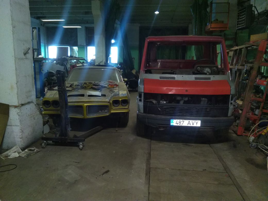

Plate kinnitused said tehtud. Siis plate maha ja raami otsad korda. Tagasilla kummipuksile ka hoidjad. Natuke veel pisemate augukeste lappimist ustel ja tagaakna raamil ning saigi jälle korra kokku laduda. Päris rahul ei ole,aga hetkel läheb nii.
Sai ka auto all igaks juhuks kõik üle vaadatud ja mõned kohad veel kinni lastud. Siis läks tee(väga kitsas oli) juba järgmisesse ruumi ja algas töö mida ma kohe kuidagi teha ei taha(ja ega väga oska ka) Toungue
Aga mis teha. Pole jõudnud värvikambri asjadega väga tegeleda ja hetkel pole ka kellegiga veel käsi selle tööpeale löönud. Nii,et tuli ikkagi ise nühkida ja puhastada. Väga midagi pahteldama ei hakka. Nagu naabrimees ütles,et mere ääres elades peabki natuke lainetama Big Grin

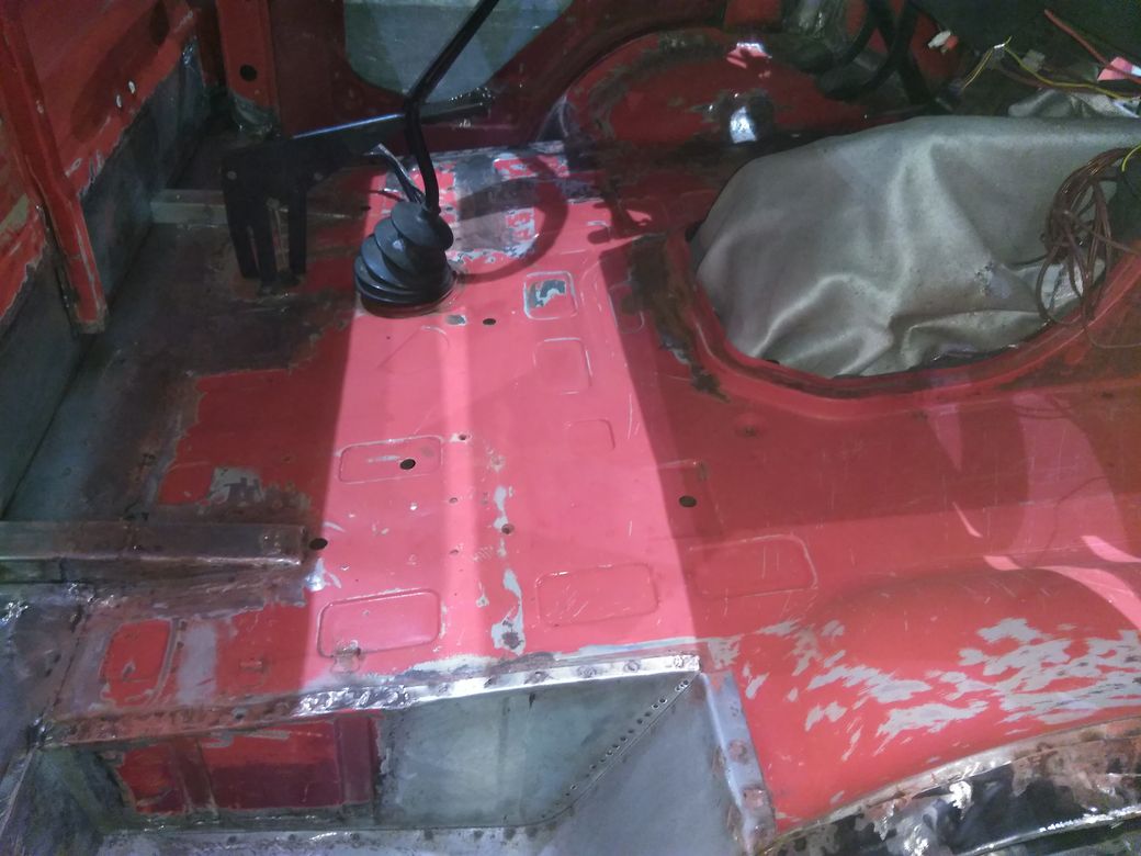

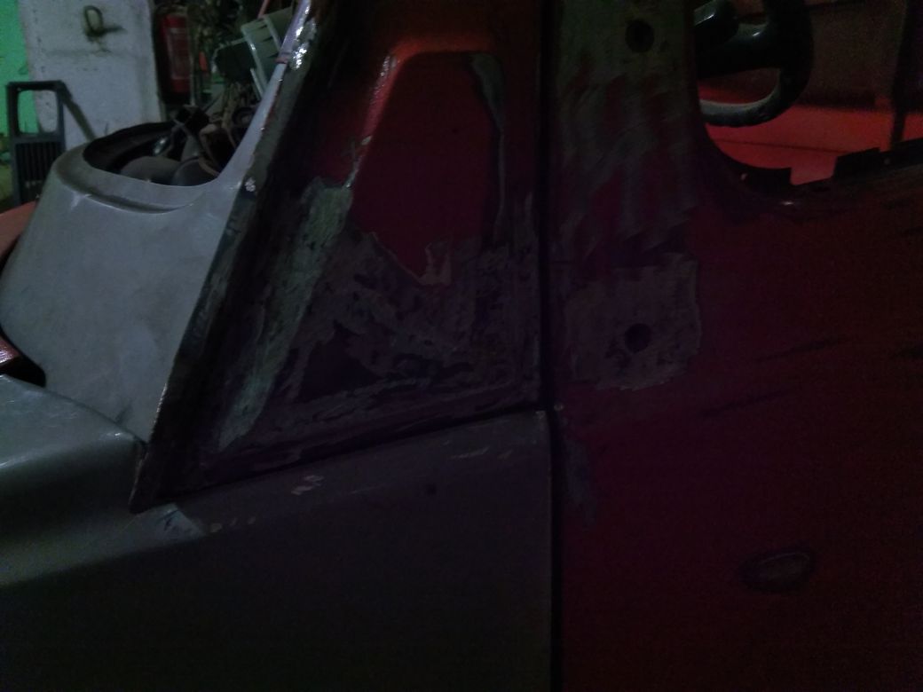

Ahjaa. Kapott suutis ka üllatada ebameeldivustega peale värvi/pahtli eemaldamist. Nimelt on seda lapitehnikas paigatud. Hetkel läheb natuke pahtlit jälle peale ning mingi hetk tuleb uus kapott soetada.

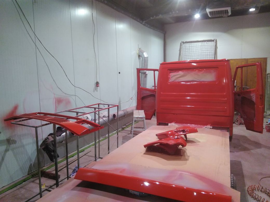

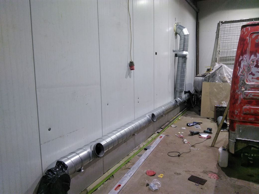

Eile sai käepärastest vahenditest tekitatud vajalik ventilatsioon. Poest tuli osta vaid mootor. Torustikku õnneks ühest kohviku lammutamisest veel varuks. Jäi naljakalt viltu,aga tahtisn alumise toru suht seina äärde kohe saada. Kunagi ilmselt tuleks teha selle imava toru ümber raam, kus siis esiküljel oleks mingi filter ees,et säästa ventikat tolmust. Ja pealispinda saaks kasutada väikse asjade toetuspinnana näiteks. Ja kuna see oli mu esimene vent ei osanud vajalikuks pidada Onnineni inimese küsimust,et kas klapp on olemas ja läheb ka vahele. Kui torud koos,sain aru küll mis klappi mõtles. Krt kui vent seisab puhub igavese hooga õuest külma tuppa. A noh vana hea kaltsutropp aukude ette ja probleem hetkeks lahendatud.
Sai proovitud,et justkui tõmbaks. Aga noh kuidas ikka muidu aru saada kui peab katsetama.

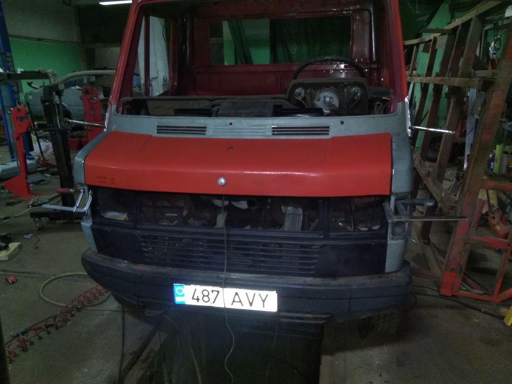

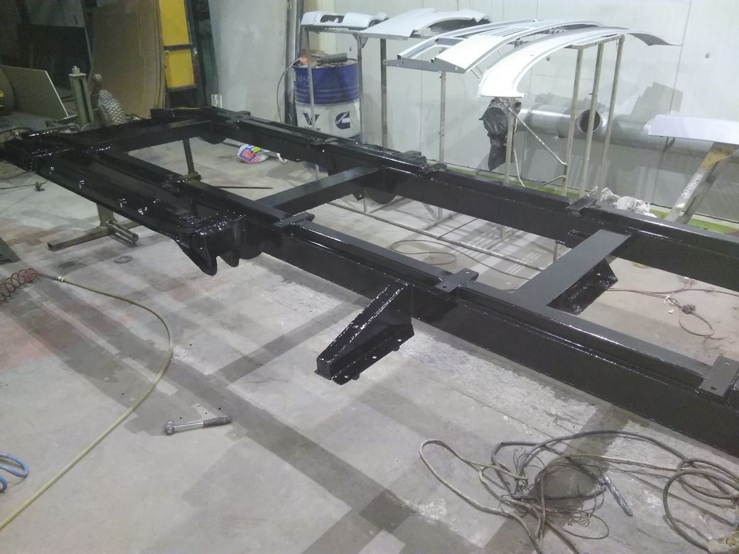

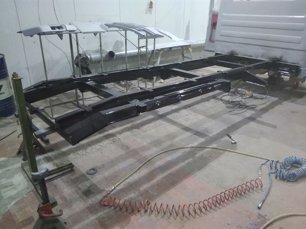

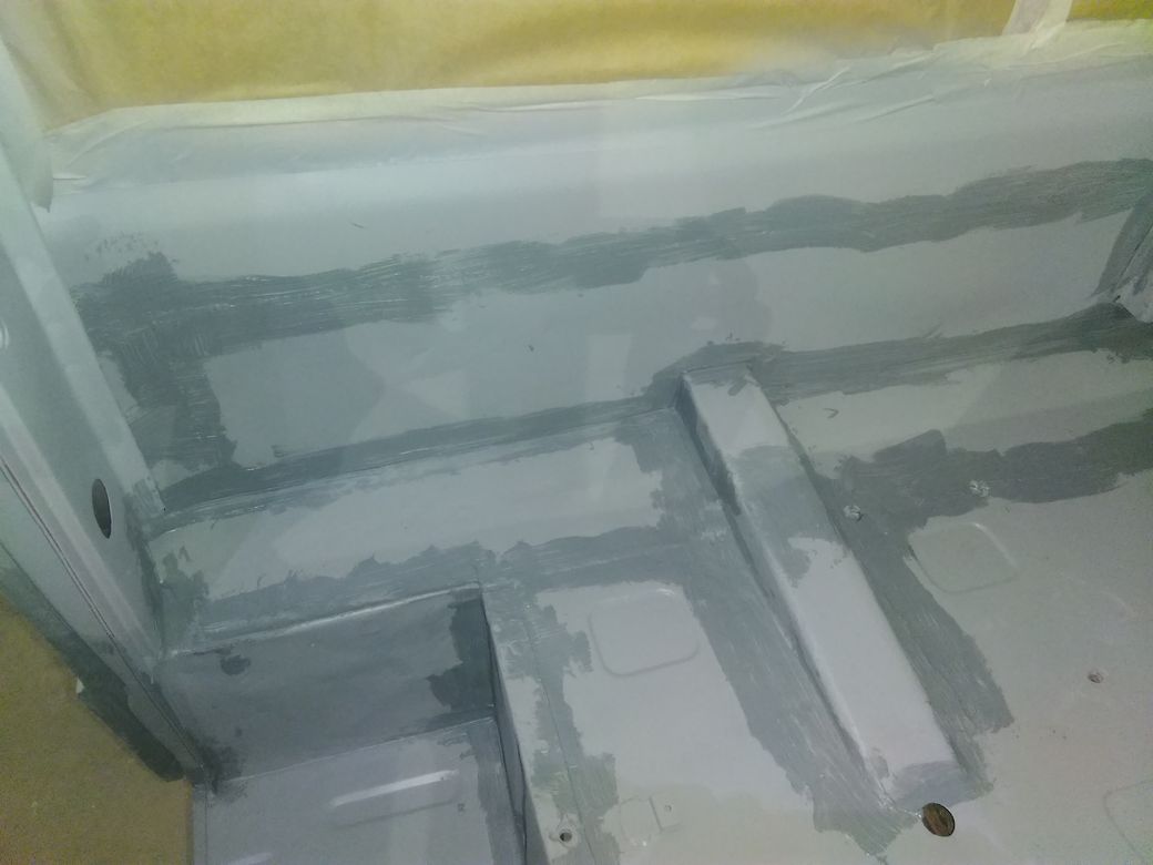

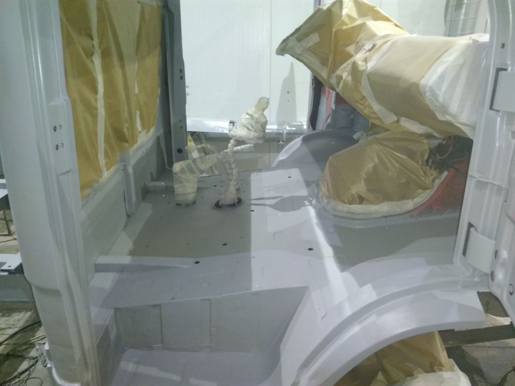

Kogu kerel nüüd EPO krunt peal ja raam sai kohe ka musta värvi märg/märjale peale. Kapotialusega hetkel vava ei näe väga kuna see tuleb hiljem nii ehk naa korraks tühjaks teha. Siis parem mässata seal. Nüüd aga saab keevisõmblustele ja muidu liitekohtadele kerehermetsi peale panna ja vaikselt ka natuke pahteldama hakata. Esiosale ka hermets peale ja värv selga. Saab lõpuks ise ka teada milline see blood red välja näeb.
Ventilatsioon muidu töötas täitsa hästi oma suuruse kohta. Mingi hetke aga hakkas tunduma,et värviudu hakkab tihedamaks minema ruumis järsku. Kui akna lahti tegin ja õhku juurde tuli,siis tõmbas jälle normaalsemaks. Ehk 100mm ava seinas ei ole piisav,et pikalt ventilatsiooni toitta. Ehk eesruumi ventikaks sobib see kenasti. Ventika mark on kui kedagi huvitab Östberg CK250B Erp
(18-01-2018, 12:11 PM)wagoneer Kirjutas:  Nüüd aga saab keevisõmblustele ja muidu liitekohtadele kerehermetsi peale panna ja vaikselt ka natuke pahteldama hakata. Esiosale ka hermets peale ja värv selga.
vabandan lolli küsimuse eest,aga milleks kerehermeetik hea?
Mis sa kabiini tagasiseseina kinni katsid? Ilma kindla laeta,väga ei saagi vent tööle hakata ja peened on torud
Kerehermeetik läheb peale keevisõmblustele ja pleki liitekohtadele. See välistab vee/õhu ligipääsu ja jääb elastne.
Ka tehase autodel on enamus kereliiteid hermeetikuga kaetud.
Tagaseina ei hakanud aknast allapoole värvima lihtsalt. Vent ei anna kambri vendi mõõtu välja aga oluliselt parem kui ilma tossutada. Torud jah 250mm ja alumine toru 200mm on. Kui värskeõhu pealevool tagada piisavas koguses, siis oli täitsa ok. Eks ta tegelikult olegi mõeldud väikeste tuiskamiste jaoks ainult. Suuremad asjad peaks ikka kambris olema.

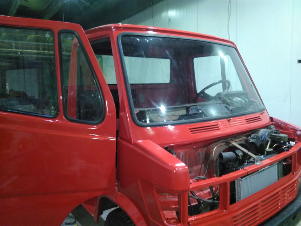

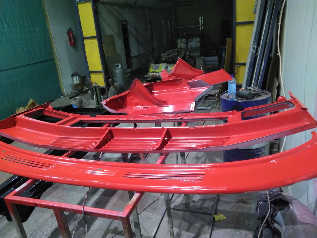

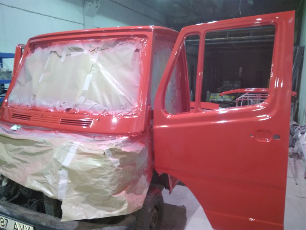

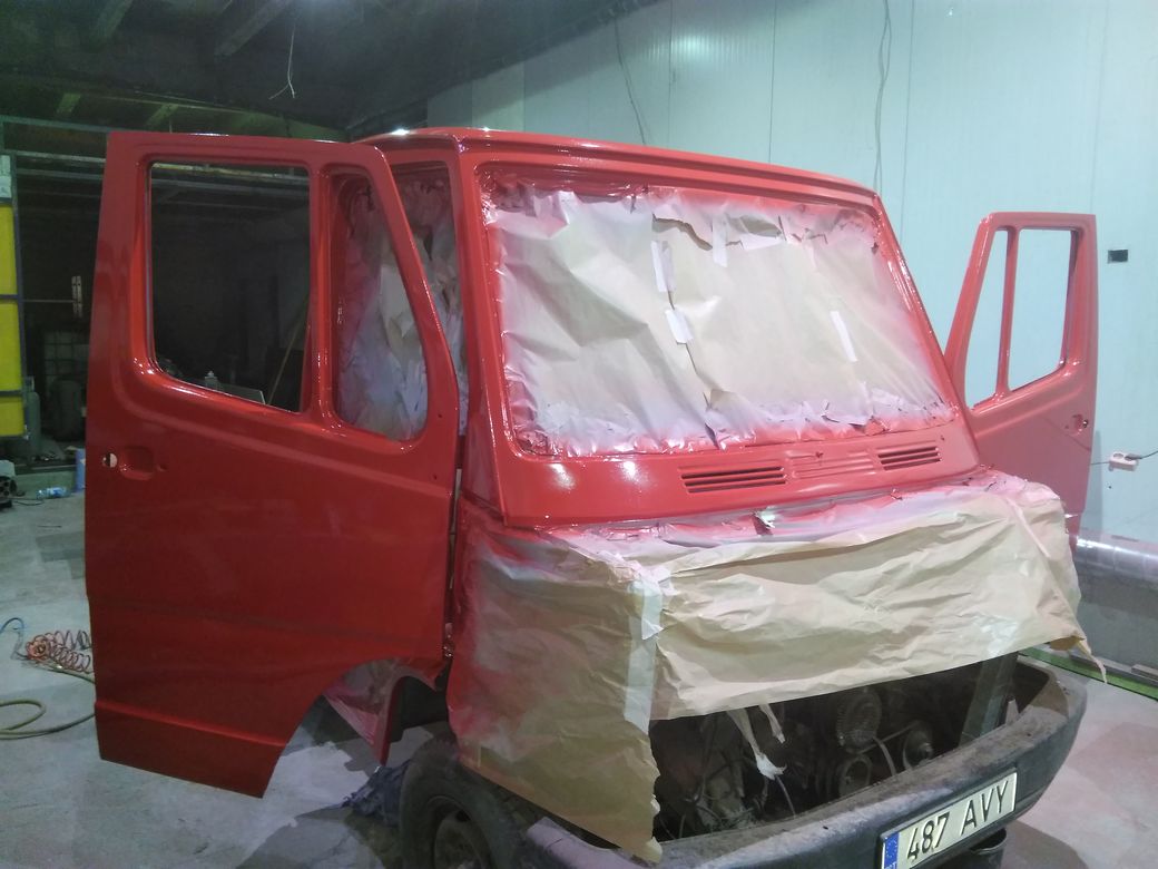

Putka seest punane ja esiosa ka. Esiosa detailide sisepinnad ka punased.
Mõtlesin,et on natuke tumedam punane aga noh seekord sai selline Big Grin  See on kui telefoni teel värvi tellida ja öelda,et tahad mingit punast tooni Big Grin
Paitabki kaugelt välja.

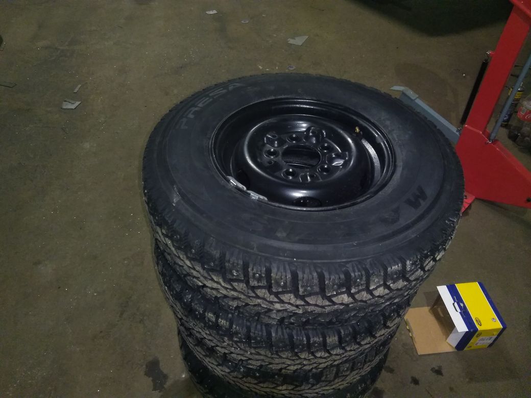

Täna sai siis veel lisaks toodud uued rehvid ära ja kogu piduritorude majandus Pidurimeistrist.

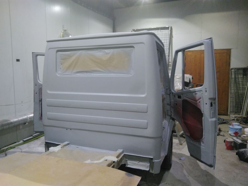

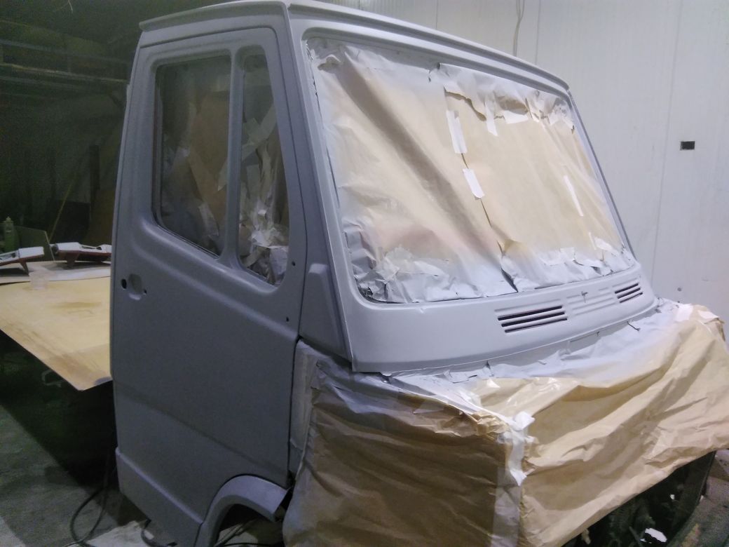

Autole sai siis pahteldamise alla nüüd ka kiht täitekrunti tuisatud.

Suurtes piirides nühitud siis. Uuesti EPO kruntti ja hiljem täitekat peale lastes avastasin küll igasugu kriipse ja kraapse veel, aga hetkel jääb nii. Kindlasti parem kui enne Big Grin
Nüüd siis täiteka ära nühkima ja saab punase peale tuisata.
Rehvid läksid ka velgedele ning uus radikas saabus kah lõpuks. Pidurimajandus ka lahti kistud ja vaja uued jupid sisse panna.

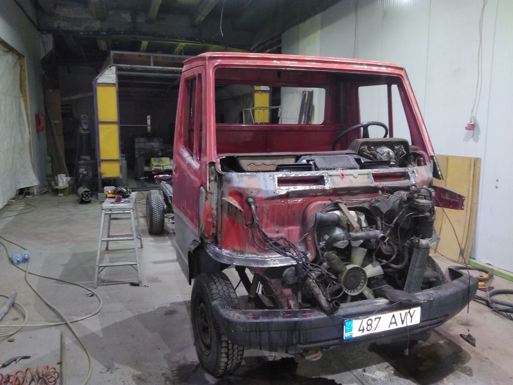

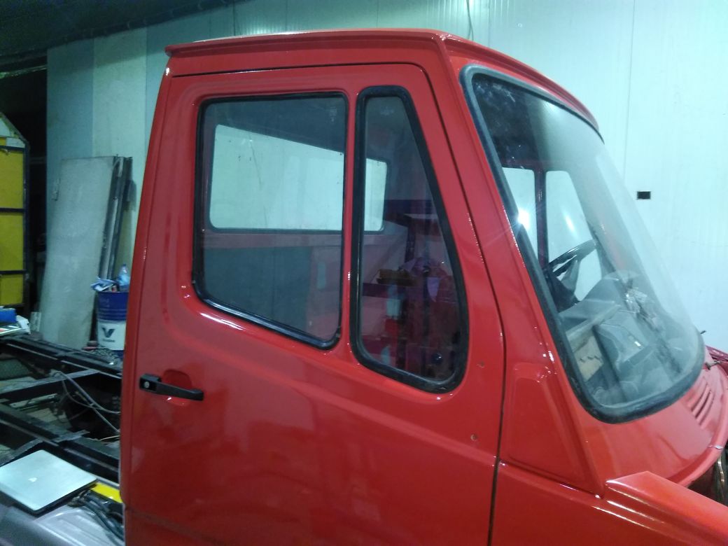

Nüüd siis ka välispidiselt punane. Ja nagu üks korra õhtul läbi astunud automaaler(praeguse EW algusest kuni eelmise aastani) mainis, siis pidi olema normaalne toorik hilisemaks korralikuks tööks Toungue
Ikka väga kiirelt edeneb ühe projektika kohta. Smile

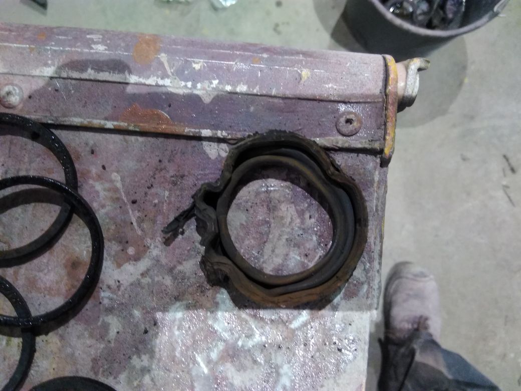

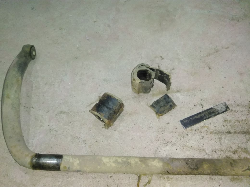

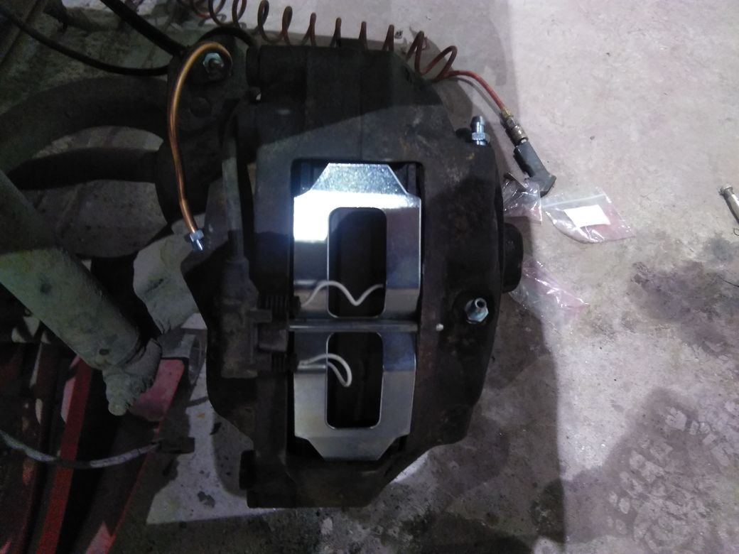

Täna sai siis piduritega tegelema hakatud. Tagumisi koltse vahetades sai ka poolassi ringi krutitud ja midagi nagu ei meeldinud. Käis juskui kenasti aga nagu mingi kohapeal olid jõnksud. MIs siis ikka. Mutrid maha ja poolass välja. Juhipoolsel oli välimine saale kolmeks tükiks. Kaaskallutaja poolel oli ühes tükis. Kusjuures lahe oli see,et ühel poolassil oli laagri stopper kuumpressiga peal aga teisel oli seal keermega mutter. Ei tea miks nii. Aga uued asjad said õhtuks külge ja mingi hetk siis jälle alla. Esimesed stabika puksid said ka uued.

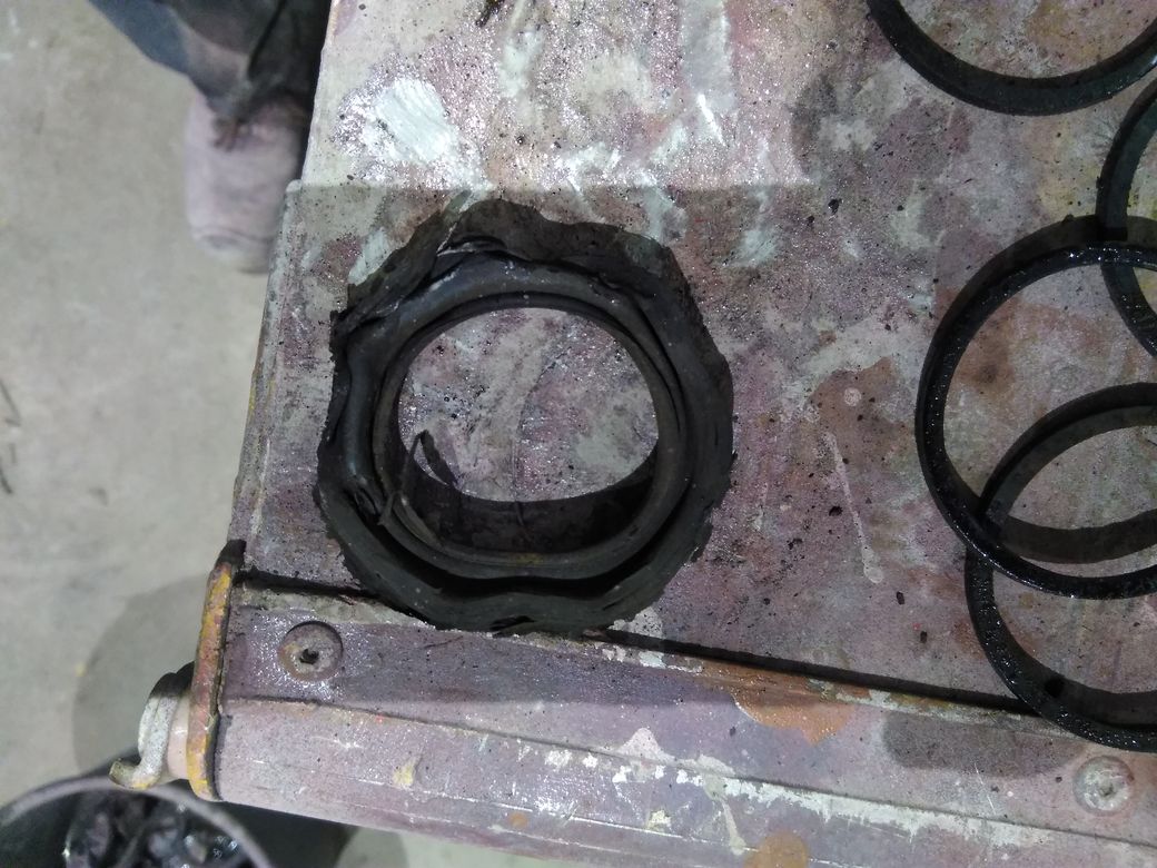

Pidurisadulates said kõikidele kolbidele(4tk/sadul) ka uued rõngad sisse ja tolmukad peale. Juhipoolsel läks kahe kolvi liikuma saamiseks kena mitu tundi aega. Teine pool oli parem. Uued klotsid ja andurid ning värsked voolikud koos torudega.
Esimese stabika pukse oli "parendatud" kerides ümber jalgratta(ilmselt) välisrehvist riba. Pidurisadulate tolmukaitsed olid vist ka number suuremad olnud ja sisse toppides natuke lokkima hakanud. Ja,et ikka kena paistaks olid need lokkivad kohad täidetud musta silikooni/hermeetikuga Sad  Ütleks,et joppenpuhh sellist asja teha.

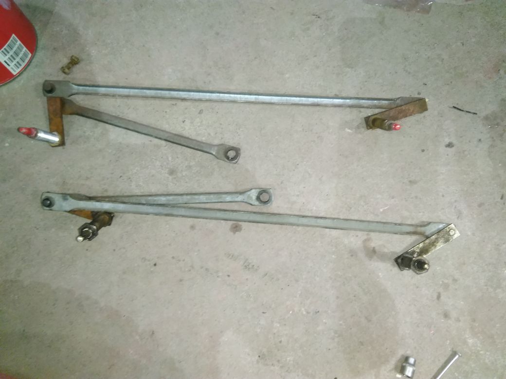

Vahepeal siis võluväel tagasil kokku saanud. Kõik piduritorud ja ka siduritoru vahetatud. Kojameeste ajam sai ka välja vahetatud kuna vanal loksus sisemine võll välimise sees meeletult. Uksed läksid ka kokku ja esiosa samuti kuigivõrd koos ning mootorisse mahlad sisse villitud. Täna said ka klaasid ette kõik mis vaja.

Ei viitsind tagaklaasilt tsementi eemaldada,kuda need kojameeste varred sealt kitsikusest muidu ka eemalduvad.Suur töö,peab midagi eest eemaldama,painutama jne.Mul ka vaja see vahetada,v.pool pooleks murtud...
