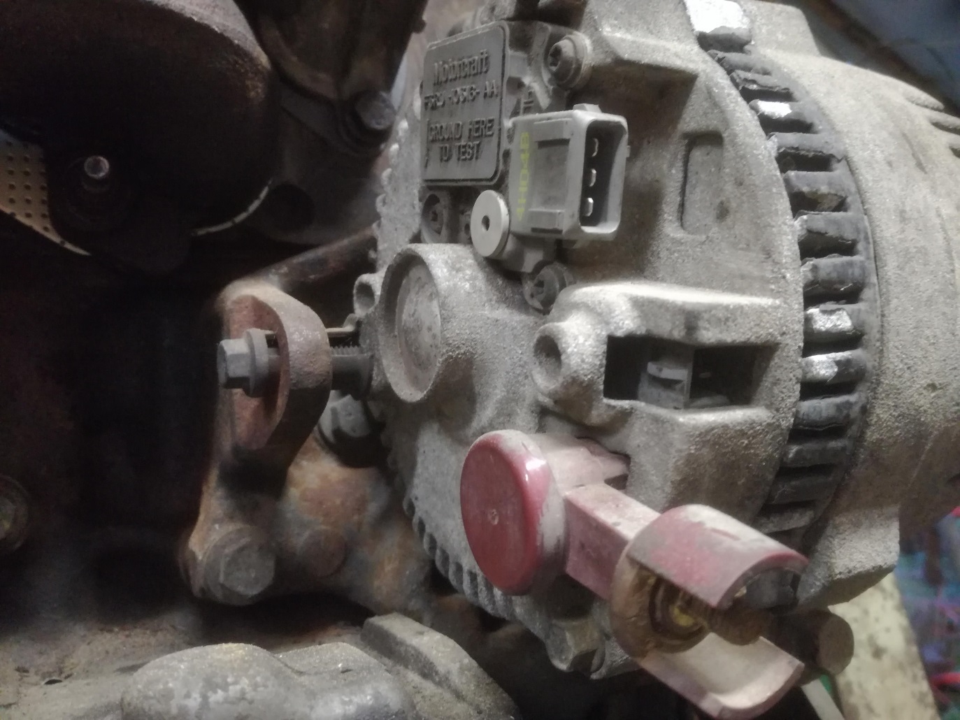

Teiseks generaator, seal päris palju otsi, üksik jäme läheb akule, aga regulaatoril on kolmene pistik, sealt üks haru on akuga ühendamiseks(ergutus?), teine äärmine on lamp, aga keskmine?
Generaator peaks olema sama, mis eelmisel pildidil.
Siis on veel üksik pistik, jääb kahe eelmise vahele, kas see on tahhomeetri oma? Tähistust juures ei ole.

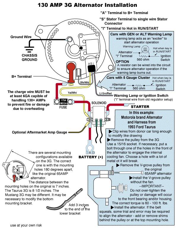

kas see võiks õige pilt olla?
